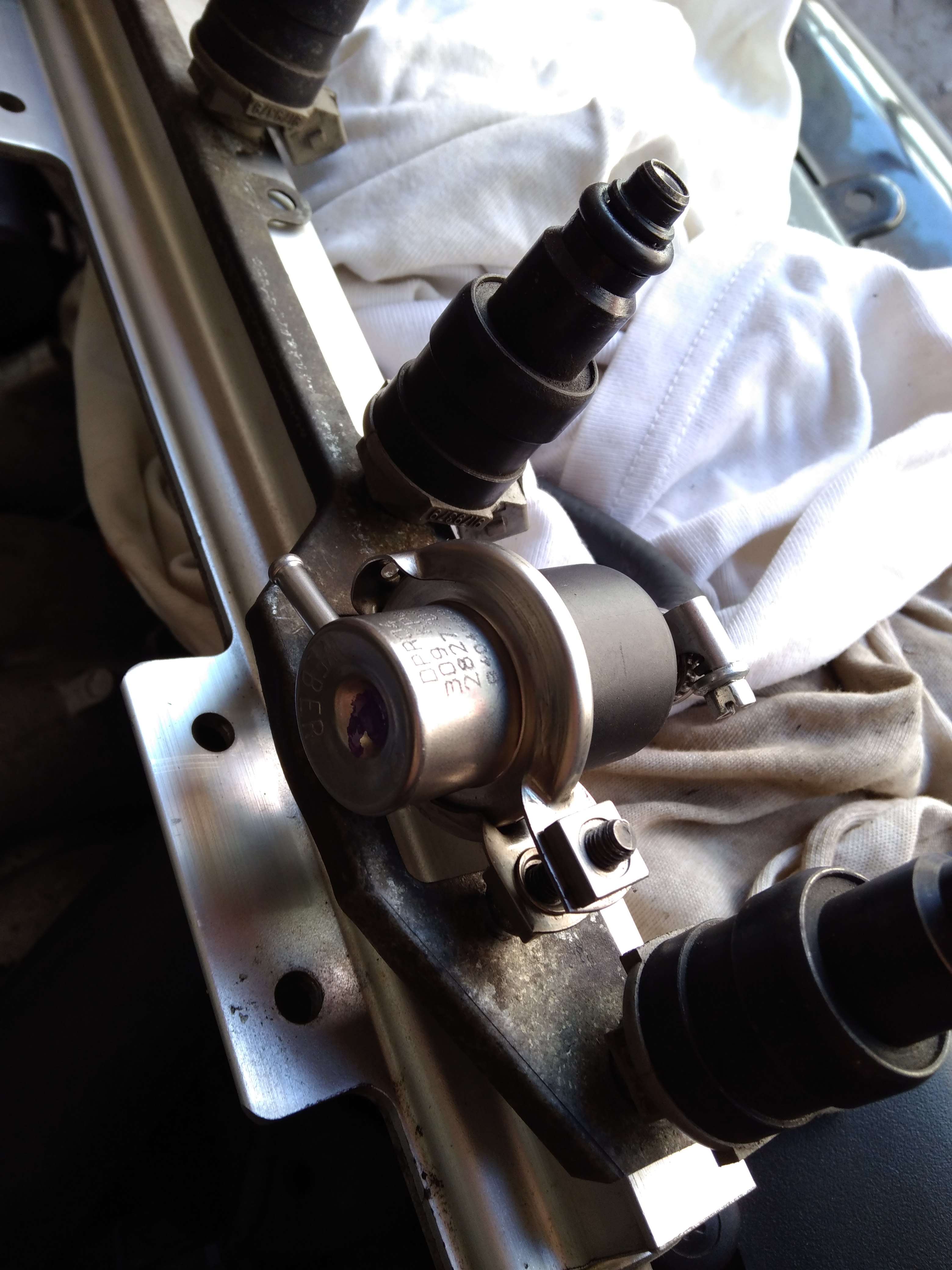

Чекаю на рідний клапан. Бош Олексій забрав. Походу , там в кінці рампи не має виходу на трубку обратки(просто заглушка). Треба міняти рампу з виходом на обратку... Плюс з трубками потім бавитись. Одним словом, пішов шляхом найменшого опору.

Я такого еще не видел, зачем тогда делать трубку непонятно.

так на всех 40 без обраточных я об этом и говорил

Да то что безобраточная система это понятно, но зачем делать трубку если там стоит глухой штуцер, еще хрен с ним если на конце заглушили, но вначале...

В 940 якось все лаконічно й продумано. Тут трохи не так...

Косячок 1. З під заколхоженого перехідника клапана травило паливо. Все виглядало так. Як виявилось то і клапану там були гайки....
Сообщения: 865

Через відсутність аналогів все прийшлось міняти в оригінал...
