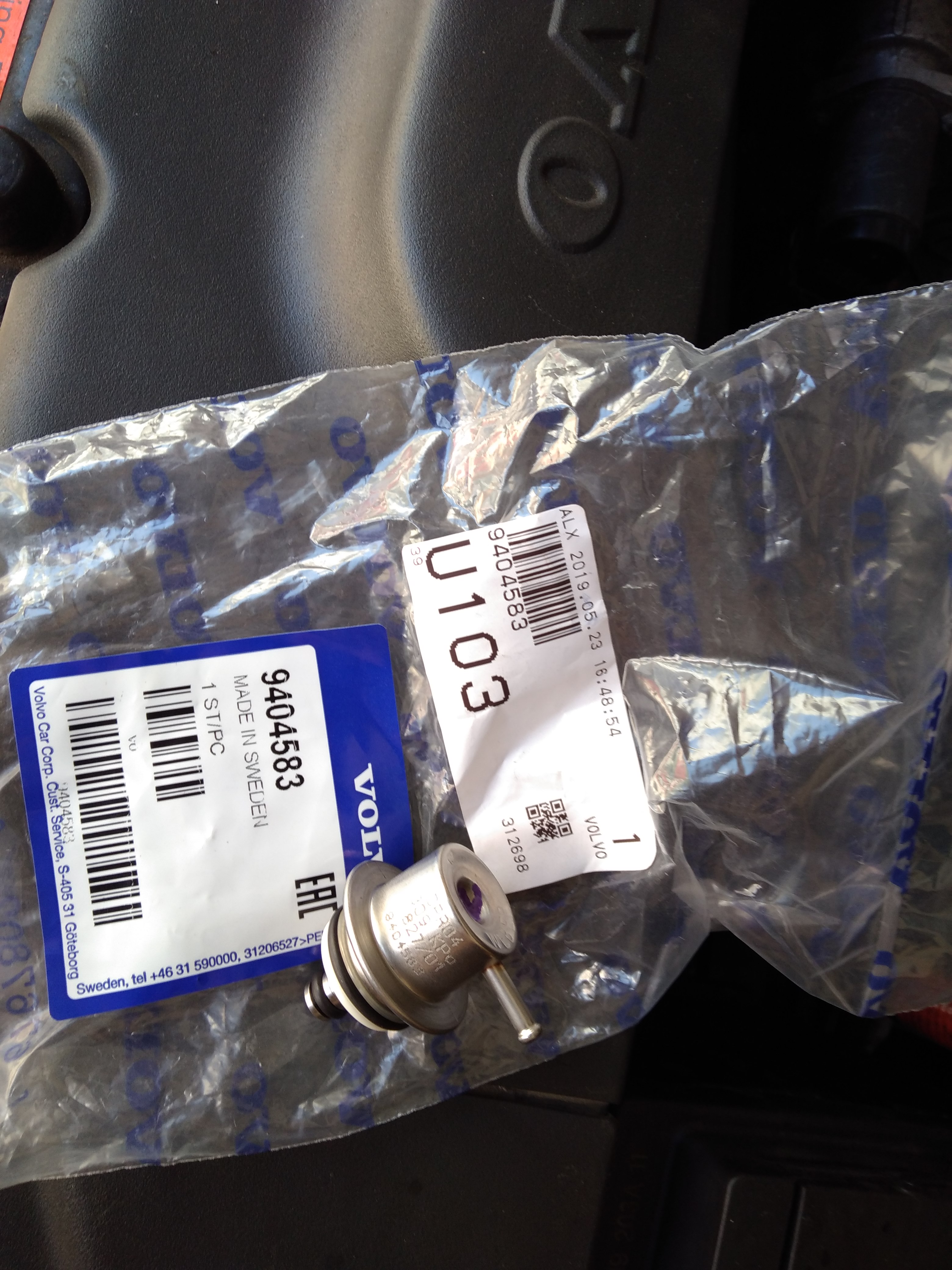

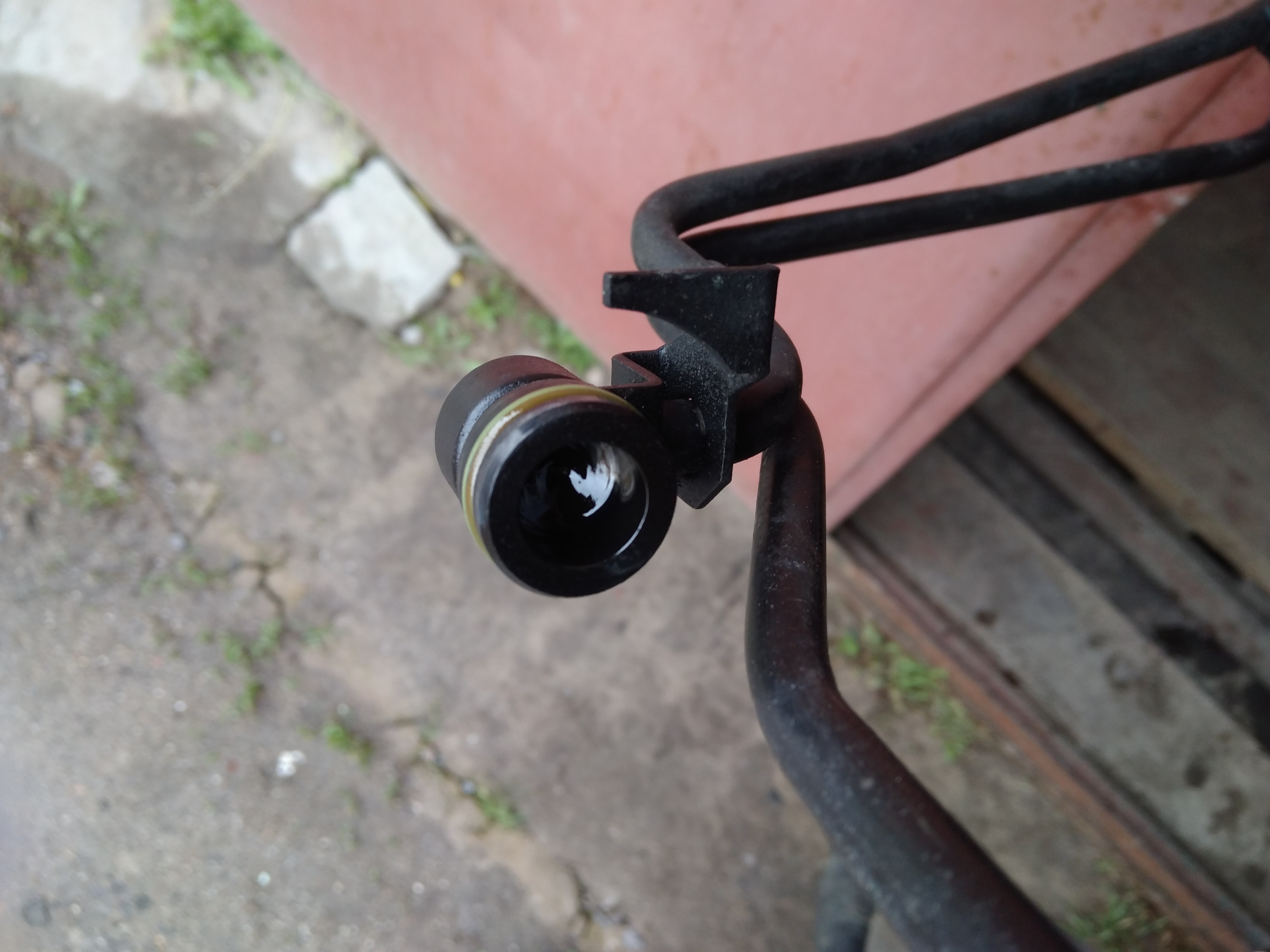

Чекаю на рідний клапан. Бош Олексій забрав. Походу , там в кінці рампи не має виходу на трубку обратки(просто заглушка). Треба міняти рампу з виходом на обратку... Плюс з трубками потім бавитись. Одним словом, пішов шляхом найменшого опору.

Re: V40 турбомалюк
Сообщение xoxlov » Пт май 17, 2019 12:02 am
Я такого еще не видел, зачем тогда делать трубку непонятно.

Да то что безобраточная система это понятно, но зачем делать трубку если там стоит глухой штуцер, еще хрен с ним если на конце заглушили, но вначале...
В 940 якось все лаконічно й продумано. Тут трохи не так...

Косячок 1. З під заколхоженого перехідника клапана травило паливо. Все виглядало так. Як виявилось то і клапану там були гайки....

Через відсутність аналогів все прийшлось міняти в оригінал...

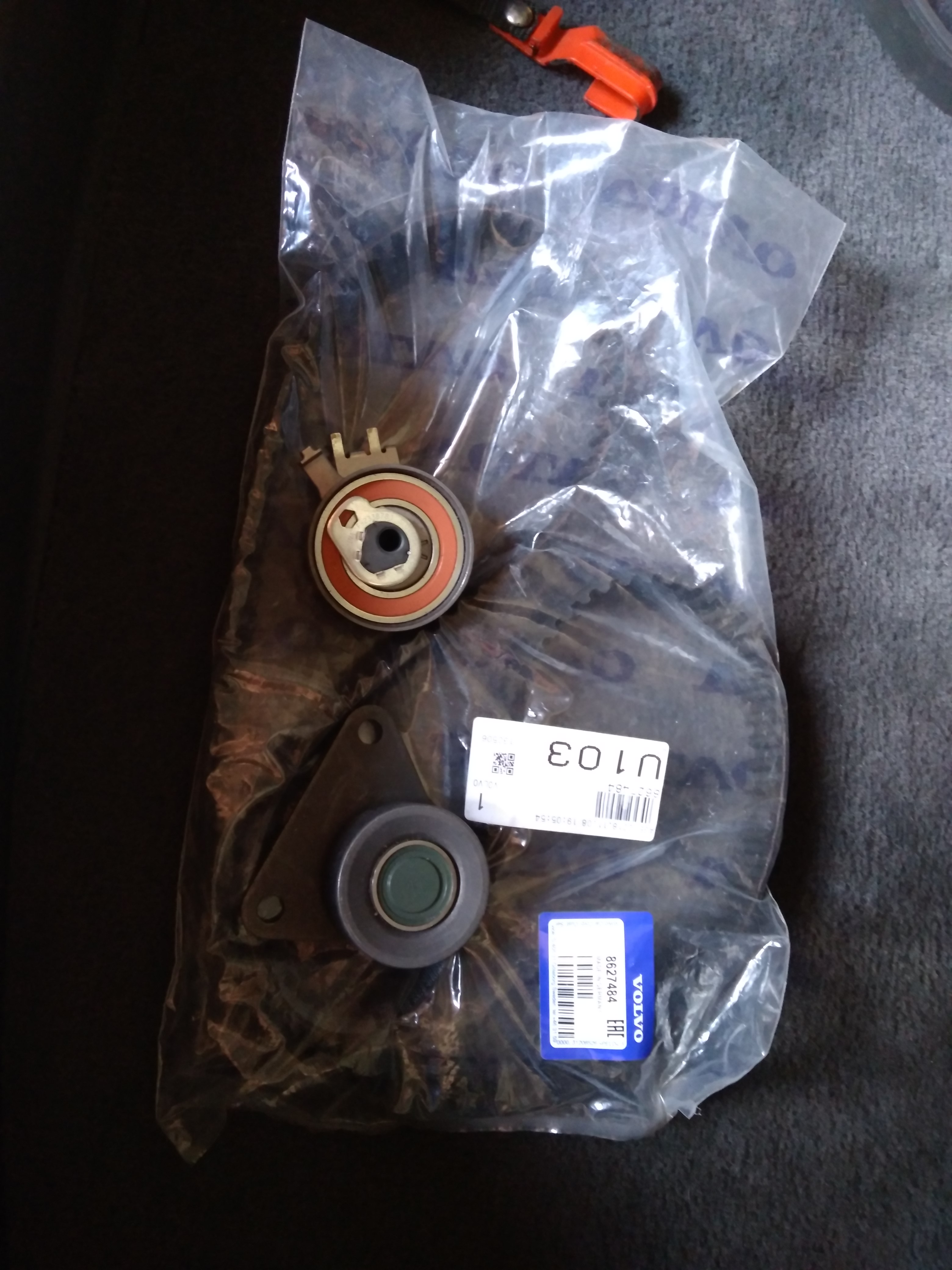

П.с. на наступному тижні, якщо все буде гаразд , поміняю ремінь грм та роліки до нього.

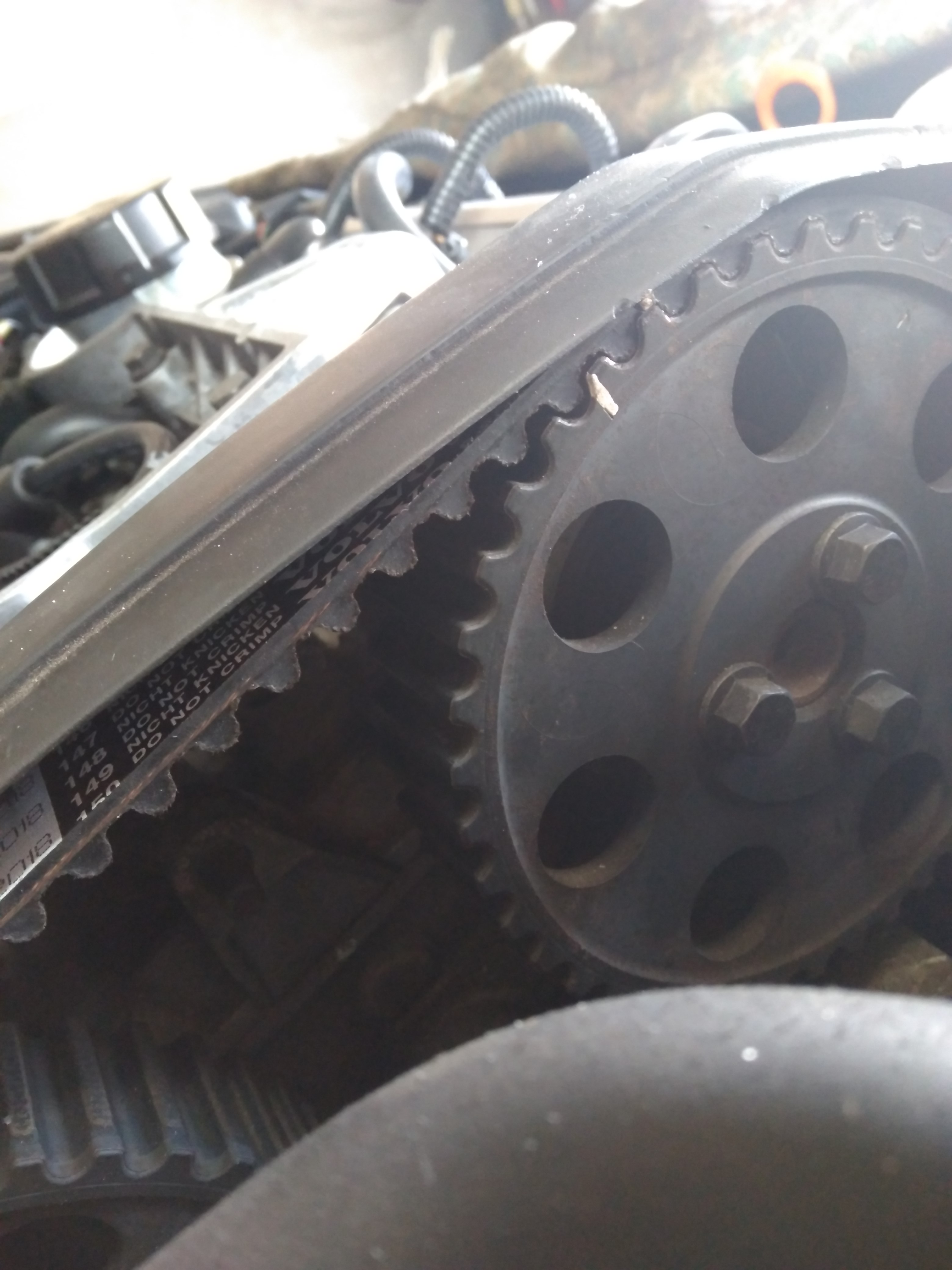

Сообщение Dr.V » Сб июн 08, 2019 6:01 pm
Заміна ременя ГРМ.

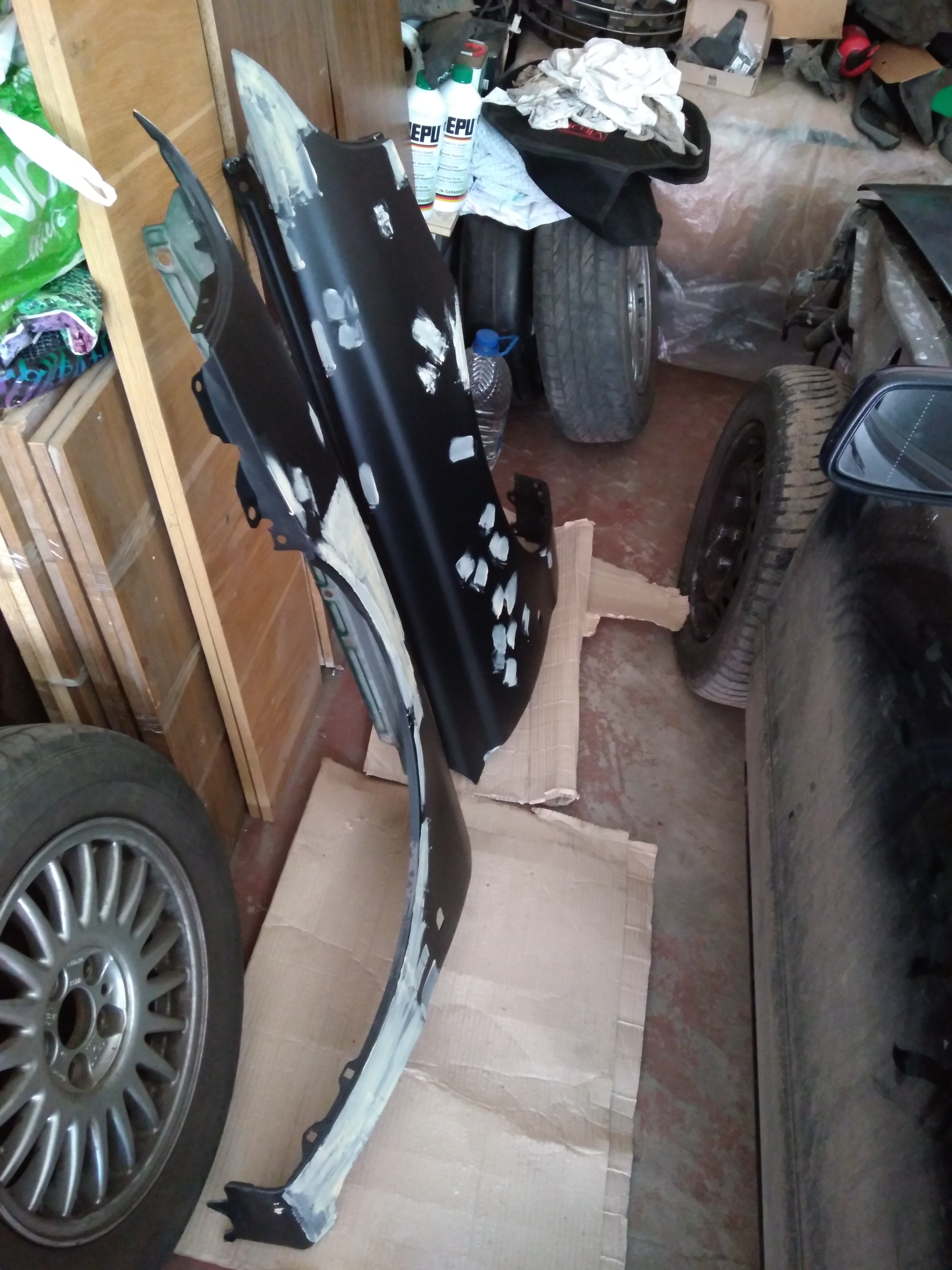

Наводимо порядок з передніми крилами. Цікаво для чого вольво- інженери ці мочалки всунули в кармани передніх крил? Напевне ,все-таки, їх туди поставили вольво-комерсанти.....
Сообщения: 865
Откуда: Миколаїв
Re: V40 турбомалюк
Сообщение Алежон » Вс июн 16, 2019 8:08 am
инженеры митсубиси
Re: V40 турбомалюк
Сообщение Dr.V » Вс июн 16, 2019 9:12 am
Алежон писал(а):инженеры митсубиси
:). Можливо є сенс їх не ставити?

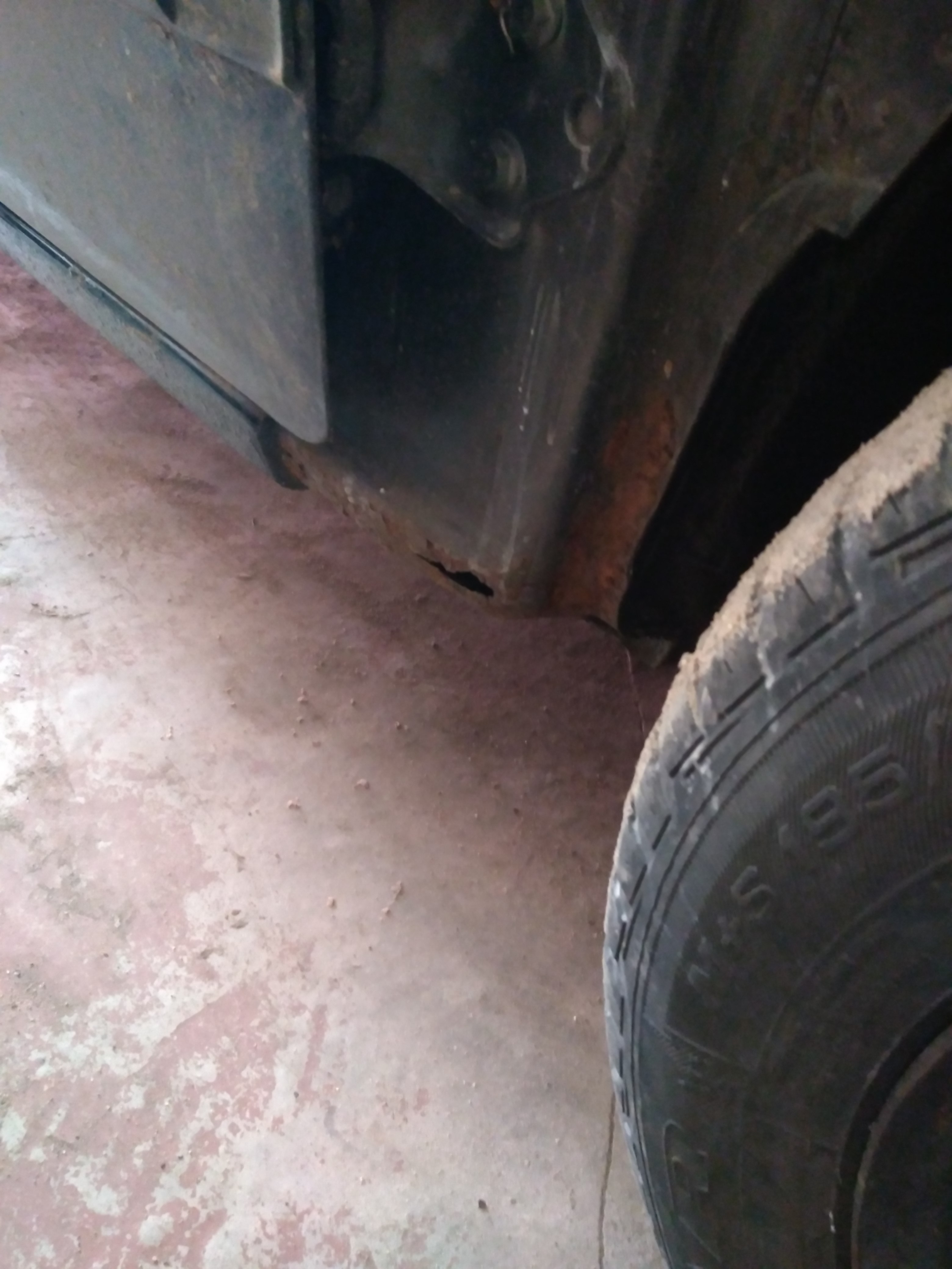

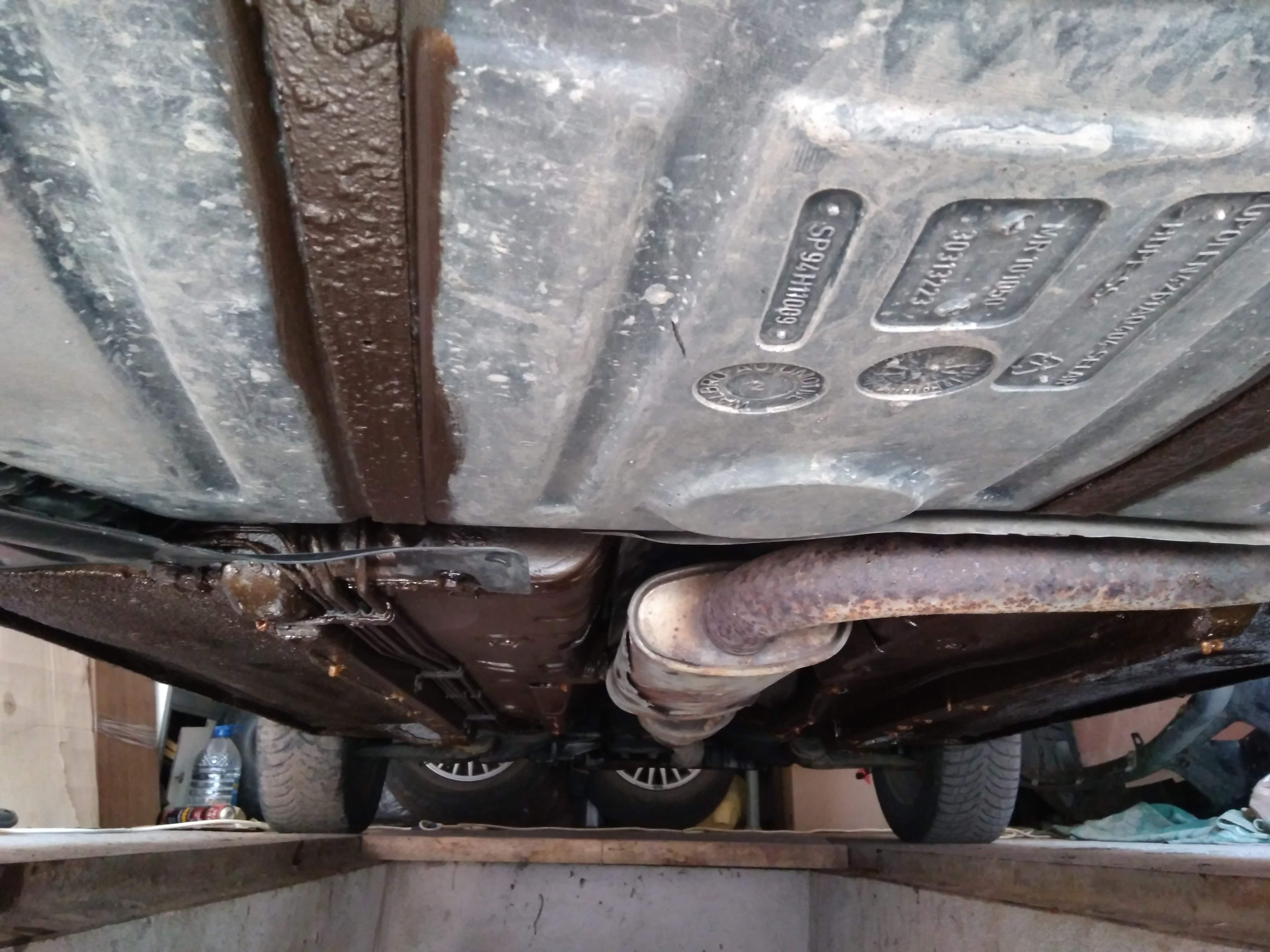

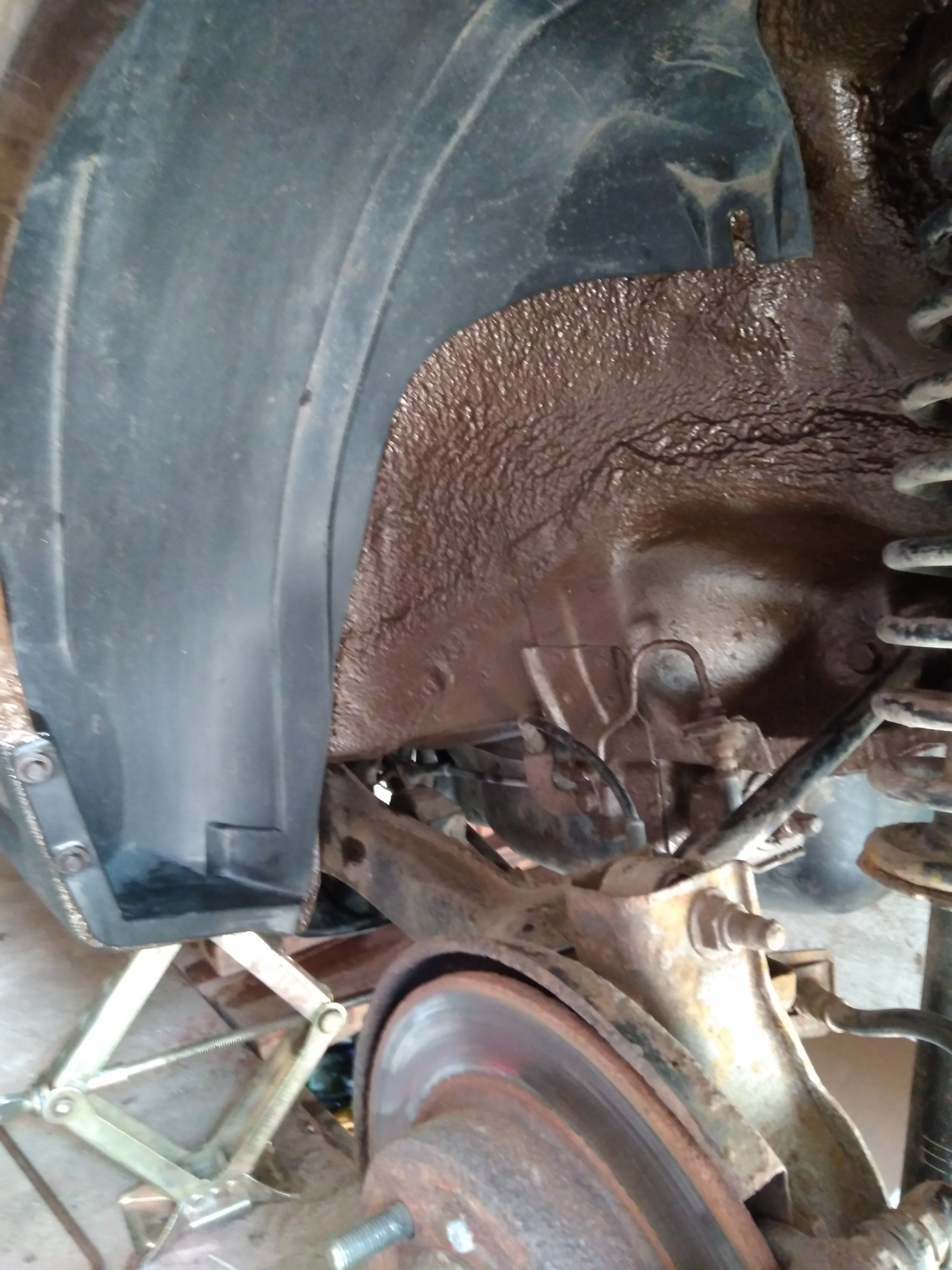

Замазав днище любимим Велкором. Всі пазухи задув мовілем. Правда під задньою банкою глушника не зміг добратись до днища. Чекаю на прокладку для її фланця й буду знімати, щоб обробити дно й там...

Дякую. Передні крила вже навісив. Залишилось поставити пару пластмасок й можна виїзжати...
