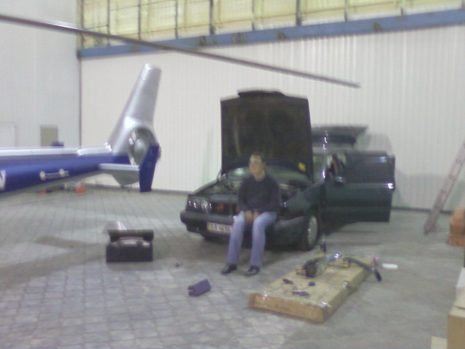

Повідомлення ivan@m » Вів листопада 09, 2010 8:37 am
Re: Бортовой журнал 855 Т5 (Viking)
Повідомлення Viking » Вів листопада 09, 2010 11:13 pm
а чего так злобно :? ща все есть
Повідомлення Anatoli » Вів листопада 09, 2010 11:42 pm
А на второй фотке Анатолий после установки фар посматривает на винт вкрадчивым взглядом. :drag: Как свет?
Anatoli
Повідомлень: 972
Клубная карта №: 65
Повідомлення ARTYHA » Вів листопада 09, 2010 11:54 pm
ах, да-да-да! наслышаны)))
это Ванькин вертолёт там стоит?)))
Повідомлень: 3560
Повідомлення Viking » Сер листопада 10, 2010 12:16 am
свет бомба.. непривычно.. сегодня уже по темному ехал из Запорожья, привыкал... нужно немного поднять и вообще лучше на стенд.
вертолет да... :drag: жирный
8-) Ивану отдельное спасибо за место и помощь
Повідомлення Viking » Сер листопада 10, 2010 12:28 am
твоих не видел... тебе можно билинзу втыкнуть ... знаю одну тройку на которой это реализовано.. на выходных сфоткаюю
