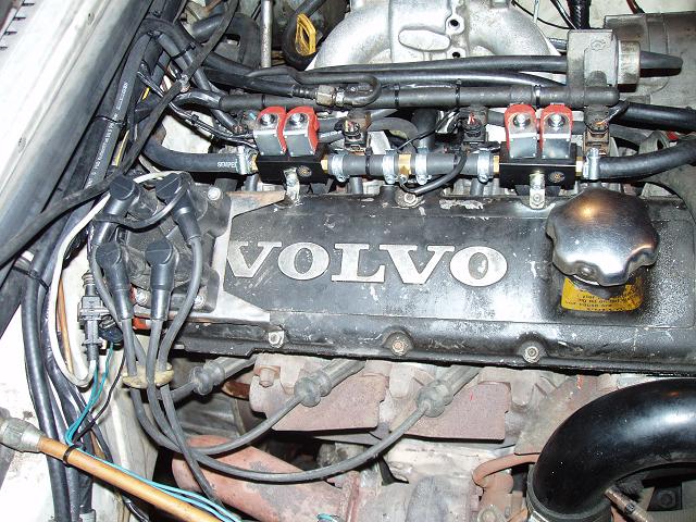

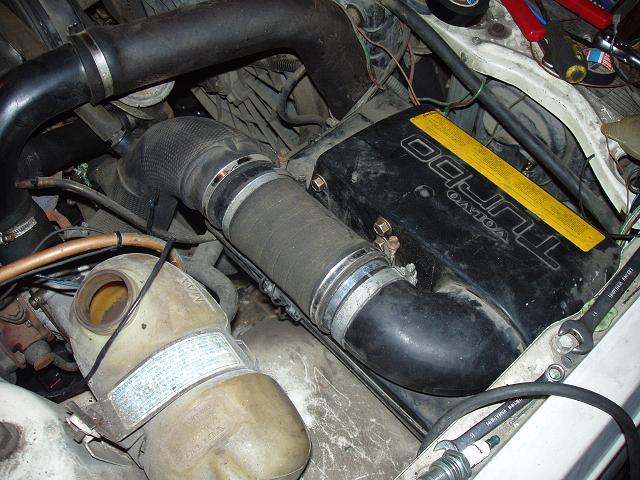

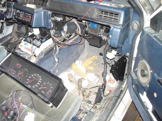

Сообщение DrEvil » Пн авг 30, 2010 4:45 pm
потихоньку продвигаемся

Re: Тюнинг системы управления двигателем
Сообщение DrEvil » Пн сен 13, 2010 12:49 am
в смысле я ееще впрыск не запускал там раньше второе поколение стояло.... а что тебя в нем пугает? меня пугает что у меня форсунки на 3,2 рассверлены :drag:
