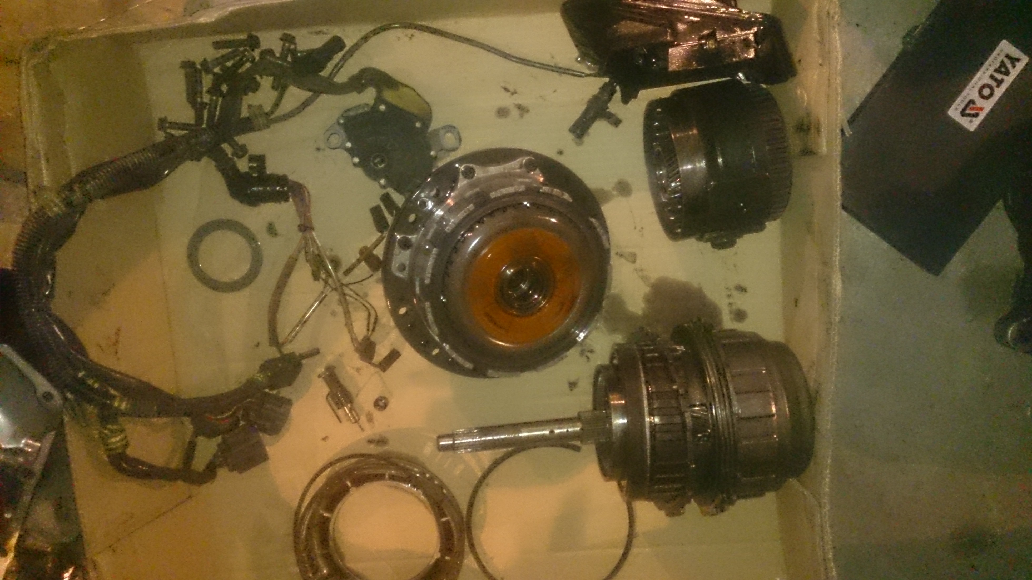

Расколол коробку. Вобщем такое впечатление, что коробка колиться первый раз. Ну не полностью конечно. Гидроблок там меняный, крышка на прокладке (с завода на гермете). Да и не могла машина 2001го года с родным гидроблоком, с маркировкой А столько проехать. Стоит гидроблок с литерой В.
Износа критичесского нигде нет. Я так понимаю свою роль сыграл радиатор и внешний фильтр (ну и заменённый когдато на новый гидроблок).
Коробка просто плавно, ровно изношена по фрикционом, они все слегка подпалены, слегка, и все "пылили" в масло. Эта вся пыль от фриков и блокировки СИЛЬНО забила фильтр. филтр можно сказать что "не проходной". из за этого коробка и гудела маслонасосом перед кончиной.
Железо все +- целое на вид, но дефектовку сделаем детальней позже.
Вобщем однозначно нужна замена всех фриков, ремонт бублика и подкидка ремкомплекта.
Из неприятного. Левая полуось не вышла. Никак не идёт. Разборка коробки показала, что изнутри ей никак не помочь.
Честно говоря, не могу понять как эти коробки в сервисе капиталят за косарь. если запчастей одних надо на эту сумму для реально хорошего ремонта.

Сообщение Merlin » Вт авг 27, 2019 10:42 am
Привет японским инженерам.
Фильтр АКПП меняеться только при разборке коробки.
Вот и результат.
(чистые участки образовались при разламывании фильтра).
Непонятные ошмётки, это части развалившейся пластиковой фрикционной шайбы (которая развалилась походу очень давно, и ее отсутствие сильно не мешала работе коробки)

Приблизились уже к сборке коробки. Куплен дорогой Транстековский ремкомплект. Куплены дорогие фрикционы.
Тормозная лента в крайней купленой на запчасти коробке практически в идеале, принято решение оставить ее, не из жадности, а из за того, что особым цинусом на рынке запчастей на эту коробку пользуеються именно родные ленты, но их новых оригинальных ни у кого нет. Продают хорошие БУ, и они дороже чем не оригинал.
Для дефектовки и выбора нормальных запчастей, пришлось купить еще 2 коробки. В итоге Спасибо одному доброму человеку, В сборку пойдет почти всё, от крайней купленой коробки от Дизеля, с моим гидротрансом и гидроблоком. кое какие мелочи будут взяты от моей коробки, и от 2й.
При таком варианте все параметры коробки будут в "завод". А именно передаточные отношения всех передач, и главной пары, и параметры гидротранса.
Да на многих дизелях по передаткам таже коробка что и на бензинках. Точных данных нигде нет.
Коробка тяжелая в ремонте. Но восновном из за огромного количества деталей. Слава богу есть ATSGшный мануал.
После этого предстоиз замена ГРМ на моторе, помпы, сальников нижних (верхние менял недавно), переуплотнение поддона, переуплотнение помпы, и раз такая пьянка, чистка вентиляции картера, а менно канала в блоке, раз поддон всеравно снимать. :roulette:
Вобщем работы не початый край. А что делать? пока мотор на полу это сделать проще.

Вчера начал таки сборку. собрал масляный насос. Японцы конечно извращенцы. в такой обьём в те времена засунуть 5 передач.
Все плотно. Все детали выполняют по 2-3 а иногда и более функций. Собираеться медленно. Но собираеться.
Масляный насос всборе как модуль, имеет в себе еще и 2 пакета фрикционов и обгонную муфту.

Собрал первый "блок" маслонасос, и всё что на нем стоит. Зазоры во фриках получились в допусках сразу. Но в пакете B2 подрегулировал в меньшую сторону, ибо была плита толще из моей коробки.
Дальше займемся сборкой вала Директ с фрикционами форвард и директ (B1) (B2).

Для продолжения сборки купил маленький динамометричесский ключ. Сильно много крепежа мелкого в КПП.
Re: Новый замечательный автомобиль Мерлина S60
Сообщение Merlin » Пн окт 28, 2019 10:27 am
По механике собрал коробку. осталось закрыть сверху (частью корпуса которая со стороны мотора) и маслонасос. Коробка тяжелая в сборке трындец. facepalm местами надо заправлять тяжелые сборки валов в корпус, попадая приэтом в шлицы и в несколько пакетов фрикционов.
Закрыть коробку полностью не успел. так как герметик перед окончательной обтяжкой требует час выдержки. + я еще перед окончательной обтяжкой болты выкручиваю и мажу фиксатором резьбы (некотоые креплениявыходят внутрь коробки, и нужна герметизация резьбового соединяния).
Подробный мануал выручает, по крепежу есть непонятные моменты, но в мануале указаны даже длинны болтов. (они не на все коробки актуальны, так как бывают отличия корпусов по годам и естественно по машинам). но по основным моментам помогает сильно. пару раз путал болты. Новсе по местам, все сходиться, И вроде даже ни одной лишней детали от этой коробки нет.

Перебираю гидроблок. Не обманули продаваны. Он таки не так давно ставился именно новым. НО не без нюансов.
Во первых он был уронен. и примят корпус, в районе отверствия под один из плунжеров. Из за этого извлечь я его не смог, замяло пробку. Ограничился тем что тчательно вымыл через каналы, и через нихже, проверил что сам плунжер двигаеться без заеданий. Уронил его понятное дело не я. И судя по тому что плунжер не заедает, на работу это не влияет. Но вот достать его оттуда будет проблемой.
Во вторых внутри гидроблока есть следы ржавчины. Также махровая ржавчина в металичесской крышке коробки, которая закрывает гидроблок.
Что говорит о том, что коробас какое-то время находился под воздействием окружающей среды.
По самой коробке моей. пересыпал ее внутренности, и вспомнил что при разборке там не выпала одна шайба, а в остальных 2х коробках выпала.
Перерыл всю кучку ЗЧ от родной коробки, таки одной упорной шайбы не было.
Вобщем весело.

Перебрал гидроблок. Он какого-то хрена местами был собран не правильно. пару клапанов односторонних стояли вверх ногами. и не работали.
Насчет состояния. коробки впринципе +- живые все скрываються +-, но всегда есть нюансы.
В одной барабан входного вала треснут, так как он ранний, и рано или поздно треснет.
в моей все подгорело слегка, из за забитого в хлам фильтра и недостака давления как следствие.
в 3й коробке с завода был пережат подшипник вала 4й 5й если не ошибаюсь (он там на промвалу).
Крайне советую поставить внешний магистральный фильтр. Он сильно помогает.
