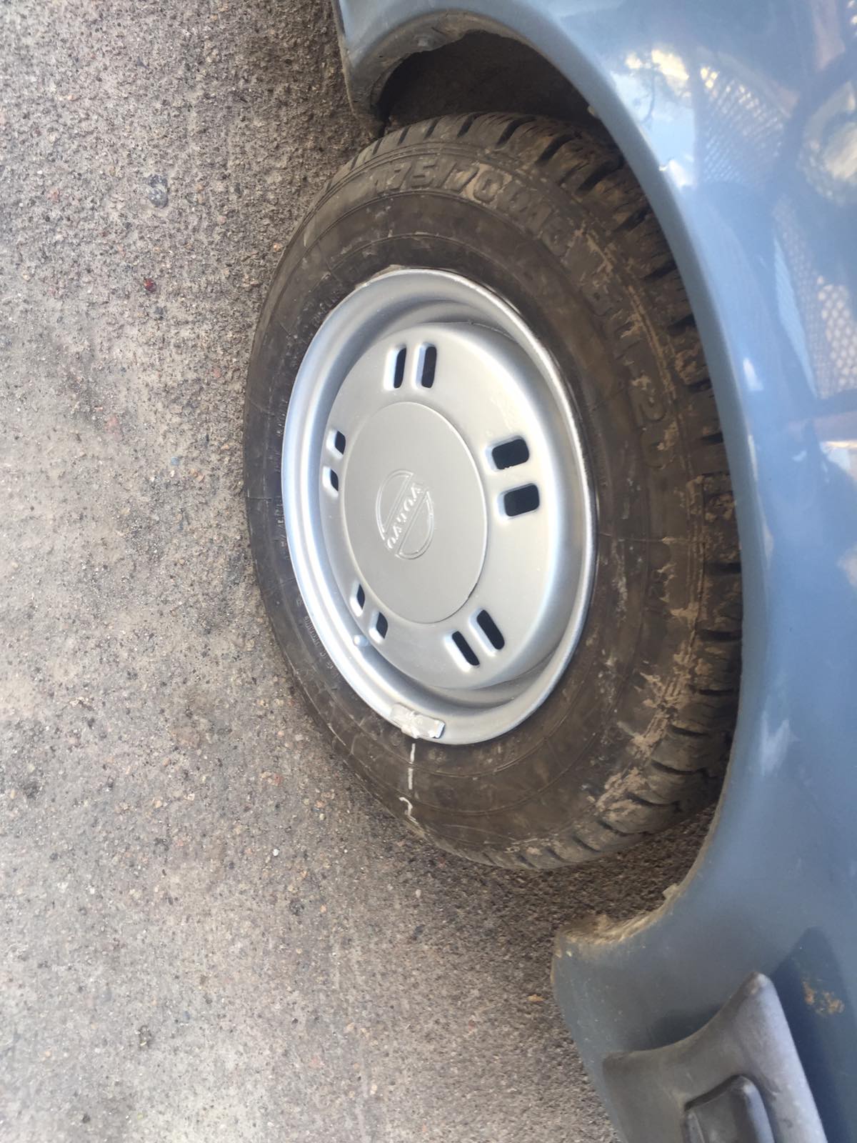

з нового - перезувсся
так як дякуючи донору в мене тепер 2 комплекта дисків
вирішив на літо оригінал а на зиму штампи
ітого скотч 2 балончика краски (1 залишився) балончик грунта і наждачка — 350грн
2 диска переобувка — 100 грн
(ітого на даний момент — маєм комплект зими на штампах плюс 2 запасних штампи
комплект оригінальних дисків на яких 2 майже нові росави і 2 зими з донора — на сезон другий дотерити)
2 вечора роботи наждачкой
(окреме спасибі баті — процентів 80 він взяв на себе)
в вівторок був вихідний — то пройшовся спочатку грунтом а потім 2 шари краски
результат так собі на 3, як на мене, хоча батьку сподобалось
перебортірували 2 колеса на шиномонтажі і вдома сам поставив
побачим як себе поведе краска, і як на довго вистачить
1 балончик залишився, можливо брату на рено мегані зиму штампи покрасим
з мінусів — туго гайки ходять на 2 передніх колесах
це гайки такі чи шпильки ?
все змащено чистеньке — а поки не взяв в батька з буса 2 метровий вороток не міг відкрутити
удлінтель з набора не витримав бідолаха
на донорі не було таких проблем
