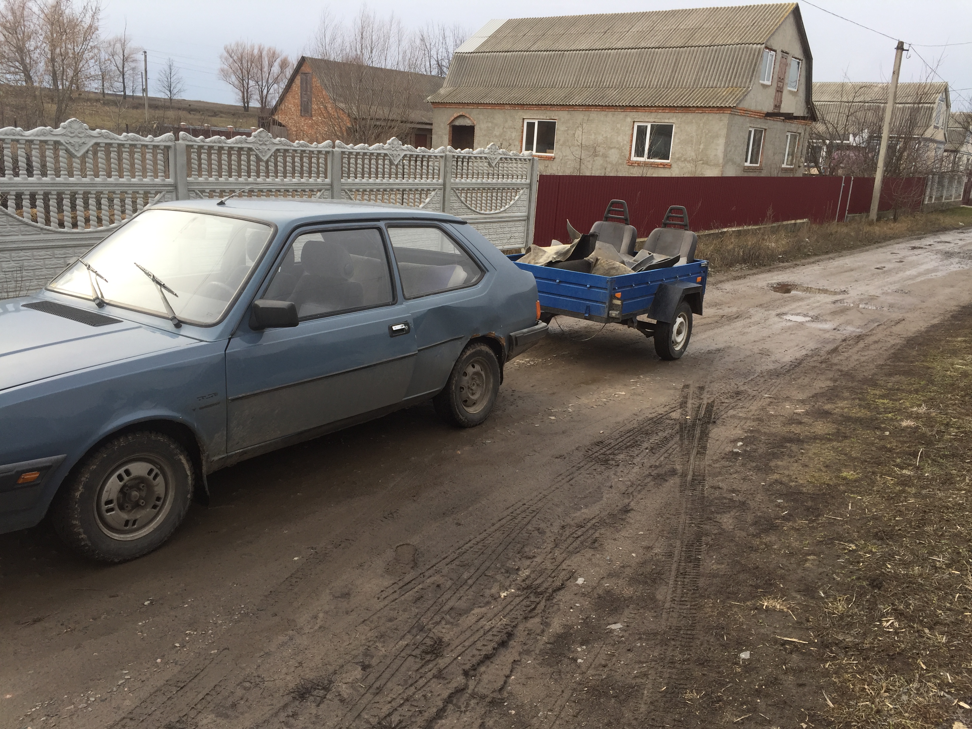

всім привіт :-P
в пятницю був вихідний крутив донорка
(моя ласточка знов на ходу -
зустріч з 2 деревами обійшлась
заміной фари, кронштейна усілітелля і усілітеля
залишлось літом губу поправити і крило )
але підвів у бампері в повторітель провода і лампочки поставив
ще б стікельце вчепить і буде ляля :oops:
бамперок цілий - нравиться він мені, крепкий зараза :-P
а тепер трошки жуті .... :D
розбомбив салон на донорі
пічалька - зразу видно автівка з села робоча лошадка була
цибулі повно
ні одної практично цілої пласмаски по салону
сідухи теж на 3 :sad:
ковролінчик відносно не поганий
як не старався акуратно але осколками руки трошки порізав
тепер салон пустий - осталась проводка
руль на місці (тачку ще тянути потрібно буде)
тормоза в нормі
попереду відрядження на тиждень
а там як кажуть одесити, будєм пасматреть ))
якщо погода буде норм то знімати все що знизу під машиною
вирізати собі арку на свою а інше в металолом і точка :?
двері задні нікому не нада ?
у мене 3 дверка а донор 5 дверка
віддам по ціні металолому
я з автомобілями особо недружу, тому процес бомбіня салону сподобався
багато нового для себе дізнався, багато чому навчився, тепер свою крутити буде простіше :P
хотя вид розібраної машини для мене ... моторошно
на фото це одне, а в живу зовсім інше ... брррр

Сообщение Sanya.inter » Сб фев 15, 2020 9:03 pm
моя ласточка трюдяга :-P
ех досталось їй цею зимою :sad:
бистріше б травень
надіюсь підрихтую і підкрашу :oops:
тепер в мене вона 7 месна (3 ряд на прицепі) аха ха )))
варвари ((
