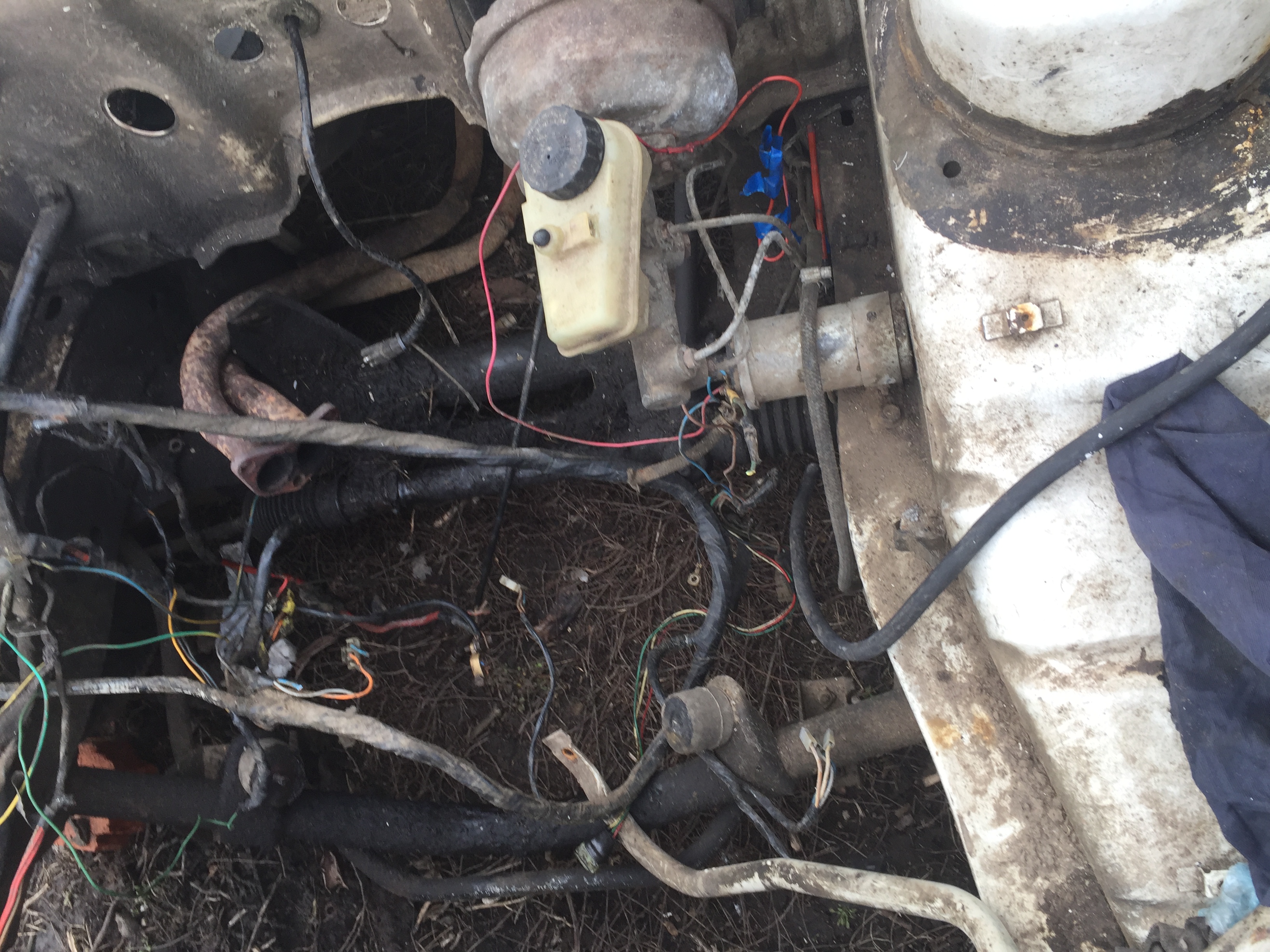

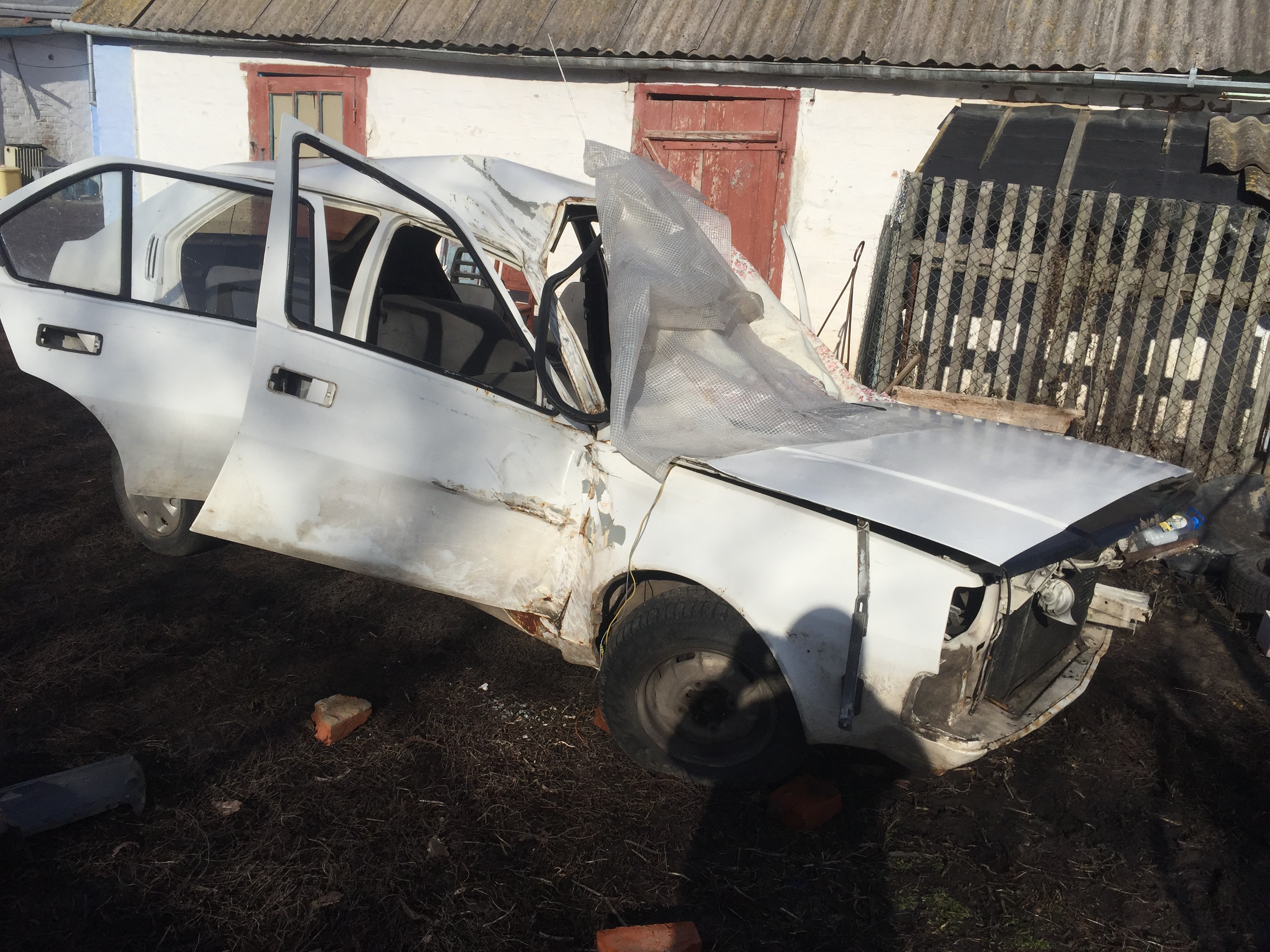

а тепер трошки жуті .... :D
розбомбив салон на донорі
пічалька - зразу видно автівка з села робоча лошадка була
цибулі повно
ні одної практично цілої пласмаски по салону
сідухи теж на 3 :sad:
ковролінчик відносно не поганий
як не старався акуратно але осколками руки трошки порізав
тепер салон пустий - осталась проводка
руль на місці (тачку ще тянути потрібно буде)
тормоза в нормі

якщо погода буде норм то знімати все що знизу під машиною
вирізати собі арку на свою а інше в металолом і точка :?
двері задні нікому не нада ?
у мене 3 дверка а донор 5 дверка
віддам по ціні металолому
я з автомобілями особо недружу, тому процес бомбіня салону сподобався
багато нового для себе дізнався, багато чому навчився, тепер свою крутити буде простіше :P
хотя вид розібраної машини для мене ... моторошно
на фото це одне, а в живу зовсім інше ... брррр
