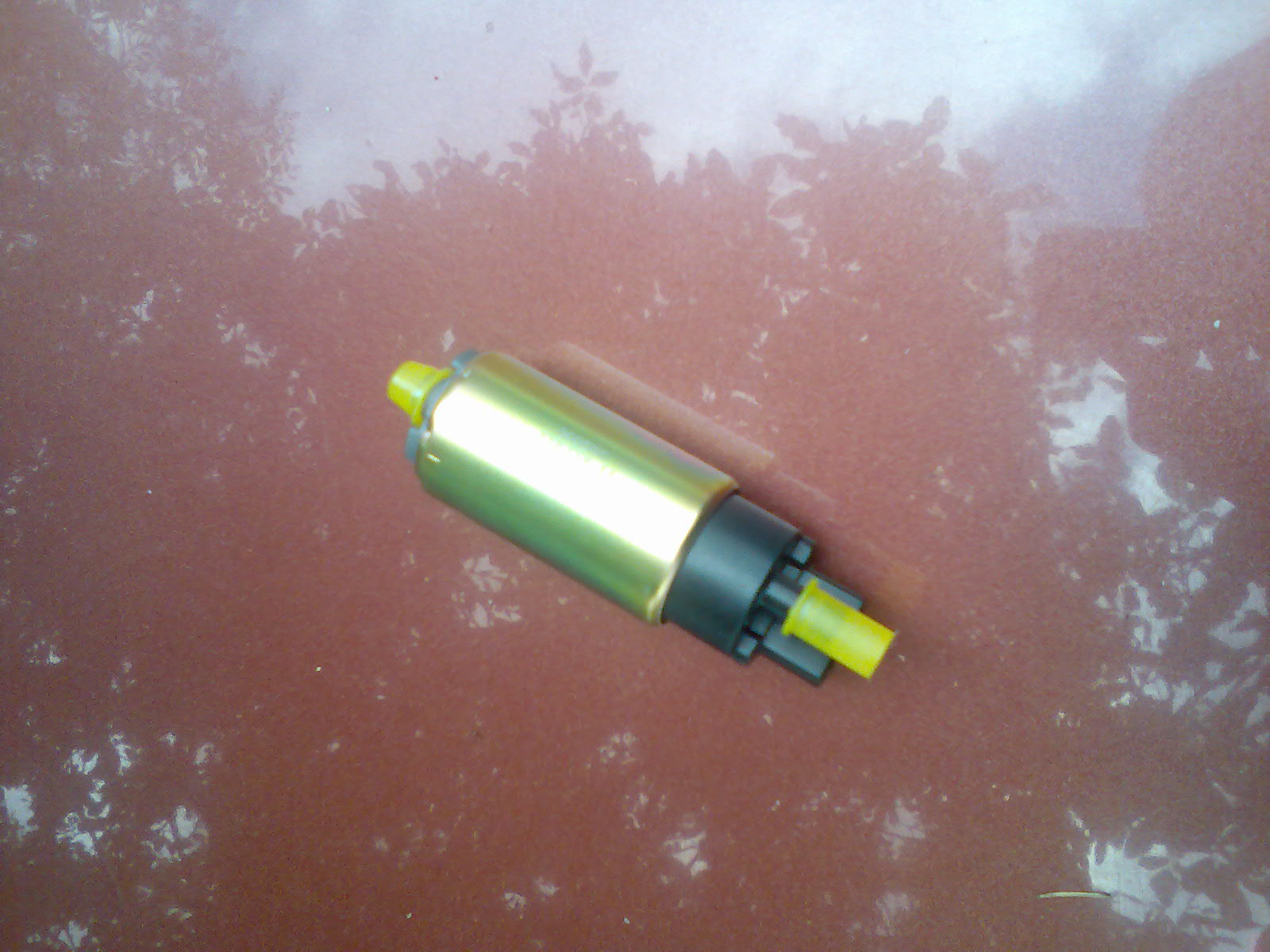

Значит пойдем путем наименьшего сопротивления, приобретен тазонасос Weber цена 153 грн. думаю далее замена топливного фильтра и второго насоса под днищем, так?

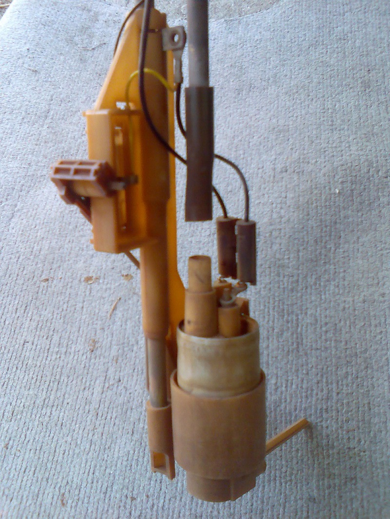

Сообщение Сергей760 » Сб июн 19, 2010 5:13 pm
Работа началась...

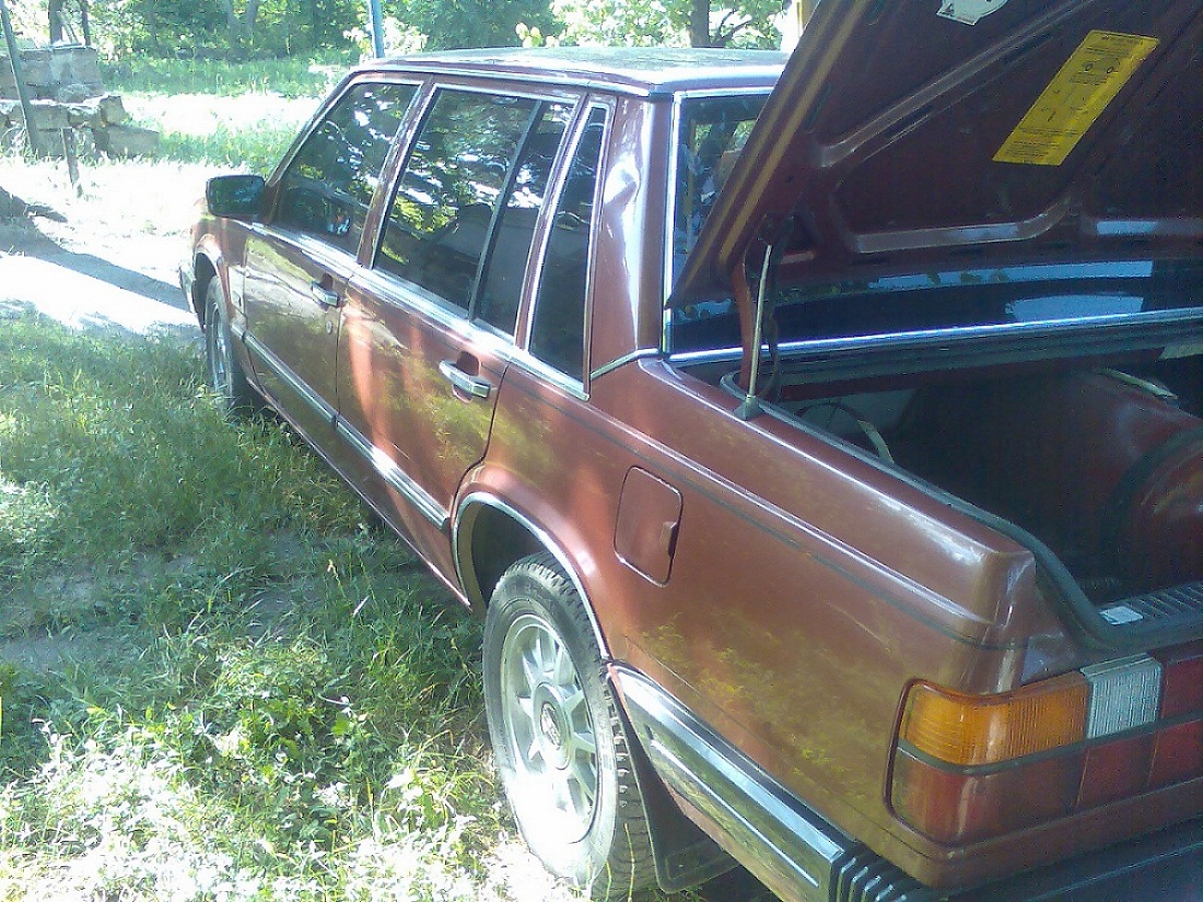

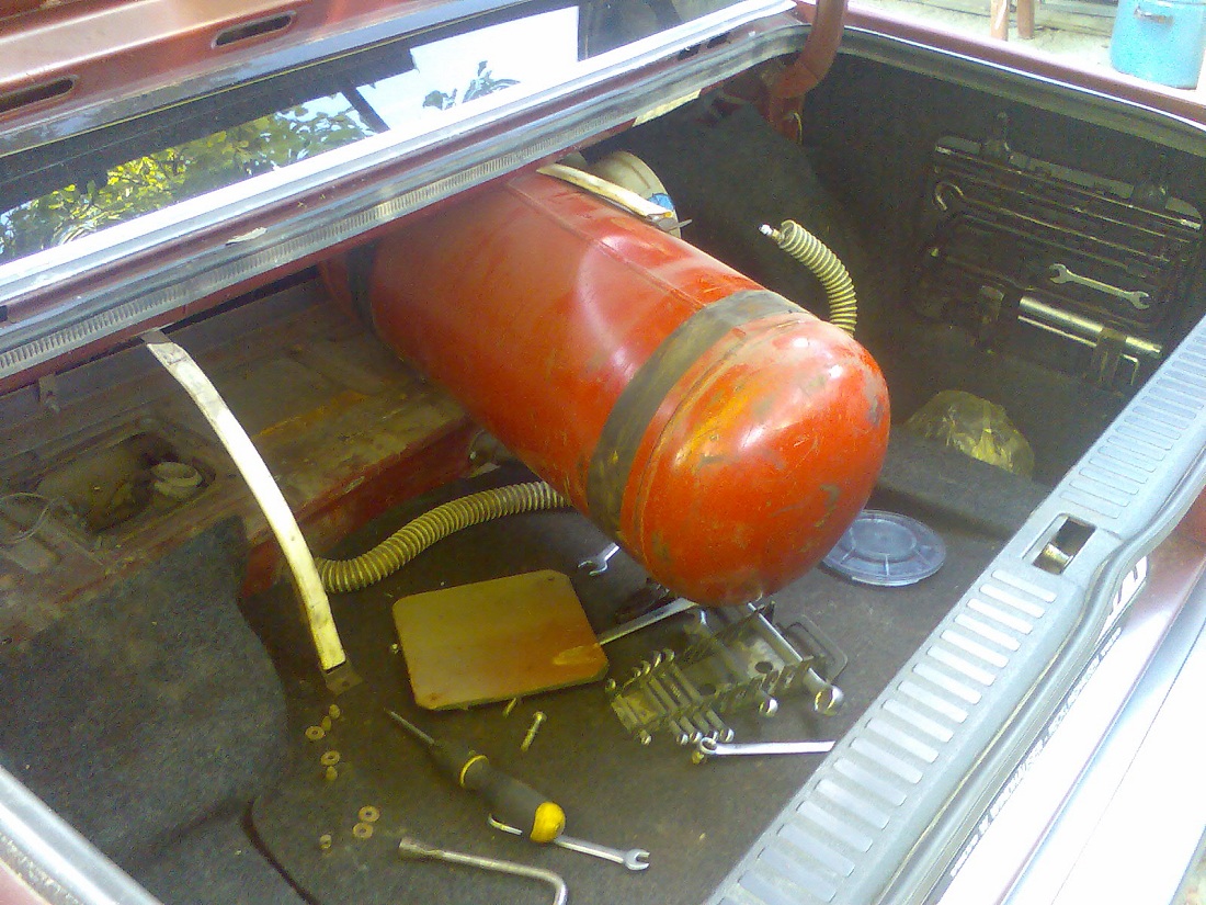

Сообщение Сергей760 » Сб июн 19, 2010 5:17 pm
И еще вопрос, помогите определить стоимость данного авто, так как задний привод мне не очень нравится, хотелось бы махнуть на 850-ю, да простят меня модераторы тут нафлужу фотками
Сергей760
Сообщения: 436
Re: Бензонасос на 760
Сообщение Сергей760 » Сб июн 19, 2010 5:23 pm
С кузовом проблем нет

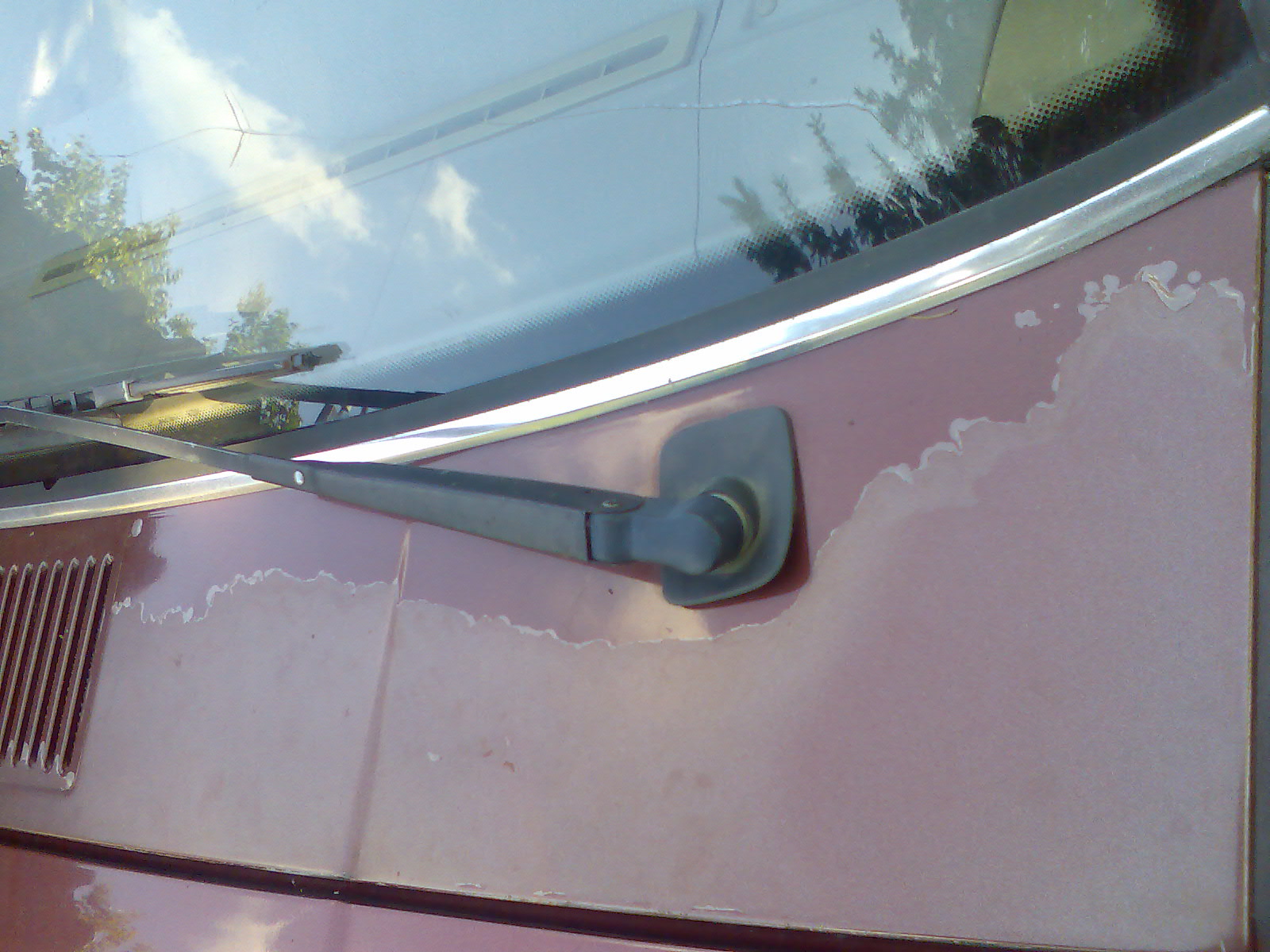

Сообщение Сергей760 » Сб июн 19, 2010 5:24 pm
Вот только тут лак слазит почему-то

Сообщение Сергей760 » Сб июн 19, 2010 5:30 pm
Bag

Сообщение romik » Сб июн 19, 2010 11:29 pm
Мине так кажется продать машинку с таким мотором будет сложновато,ну если газ зарегистрированный это плюсик,боятся человеки этого мотора. :-P

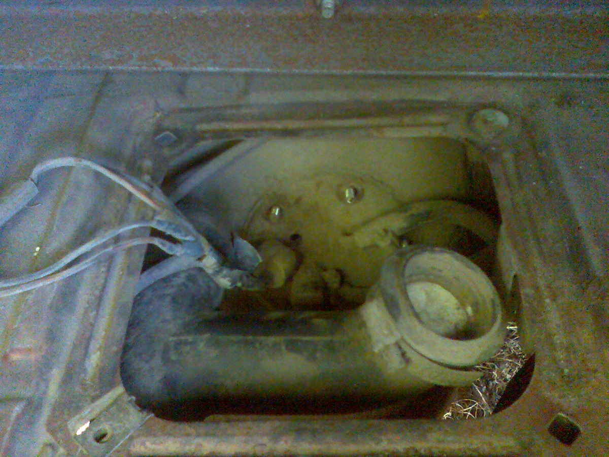

Сообщение Сергей760 » Вс июн 20, 2010 11:13 am
Обнаружена как думаю неисправность, выход из бензонасоса никуда не подсоединялся :roulette: и сразу вопросик, эл. контакты подключены через какие-то пружинки (вроде как медная проволока), в случае их удаления возможны ли неисправности?

Сообщение romik » Вс июн 20, 2010 9:01 pm
Сергей760 писал(а):Обнаружена как думаю неисправность, выход из бензонасоса никуда не подсоединялся :roulette: и сразу вопросик, эл. контакты подключены через какие-то пружинки (вроде как медная проволока), в случае их удаления возможны ли неисправности?
Если хочется удалить удаляй,подсоединиш насос отдаш тазовский назад.

Сообщение Anatoli » Вс июн 20, 2010 11:57 pm
Про фото: интересно соединительный шланг слез, похоже б/бак сжимался, проверь вентиляцию бака и поставь хомуты скобочные, иначе ситуация повторится. :buba:

Сообщение Сергей760 » Пн июн 21, 2010 8:04 am
Действительно нашел резиновый шланг, который идет от заливной горловины к люку бака и заканчивается этот шланг крышечкой на конце с надписью "Kvint":)
Вот по его длине не пойму куда он подключается, хотя направление и угол излома показывают на бензобак.

Сообщение Сергей760 » Пн июн 21, 2010 5:09 pm
Все собрано, установлено, весело в баке жужит тазонасос, теперь время испытаний.

Сообщение Сергей760 » Чт июн 24, 2010 10:39 pm
Появилась возможность, поставил Приору на прикол и покатался на Корабле-760, все стало норм, не глохнет, заводится без проблем.Тазонасос спас.
