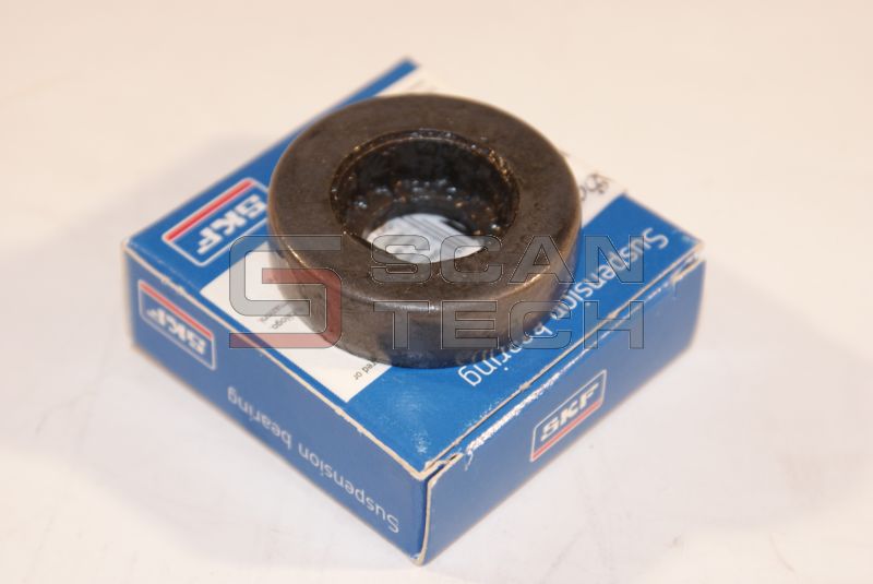

Сообщение klimenkoa » Ср июл 14, 2010 3:21 pm
Деталька есть в наличии доставка 10 дней 410грн.
На подоби того

Re: Подушки амортизаторов 340
Сообщение lexa » Ср июл 14, 2010 3:23 pm
[quote="nikolajs"]Щас поищу. Если подшипнек опорный, то такой. А подушку щас буду смотреть.[/quot
Подшипник он . Ставится еще на фолика и ауди.
Сообщение lexa » Ср июл 14, 2010 3:26 pm
klimenkoa писал(а):Деталька есть в наличии доставка 10 дней 410грн.
На подоби того
Не на подоби того. Это другой зверь. Из оперы тунинг для Тазов.

Я взял новые опрные подшипники, стоят 400 рублей пара, и при сборке не пойму принцип работы. Получается шток стойки стоит на месте а корпус стойки поворачивается на штоке? Или я не прав?
Рожко Александр
Сообщения: 484
Сообщение lexa » Сб июл 17, 2010 9:09 am
Рожко Александр писал(а):Я взял новые опрные подшипники, стоят 400 рублей пара, и при сборке не пойму принцип работы. Получается шток стойки стоит на месте а корпус стойки поворачивается на штоке? Или я не прав?
И Я хочу по такой цене. Вопрос с доставкой моно решить.
Пружина давит на чашку-опорный подшипник-саму опору. Шток затянут гайкой. То биш , между штоком и опорой стоит подшипник. Вся нагрузка на него+ плюс поворот. При работе стойки вправо-влево работает резиновый буфер опоры. Сама стойка стоит под углом( система МакФерсон). При работе вперед-назад работает растяжка.
