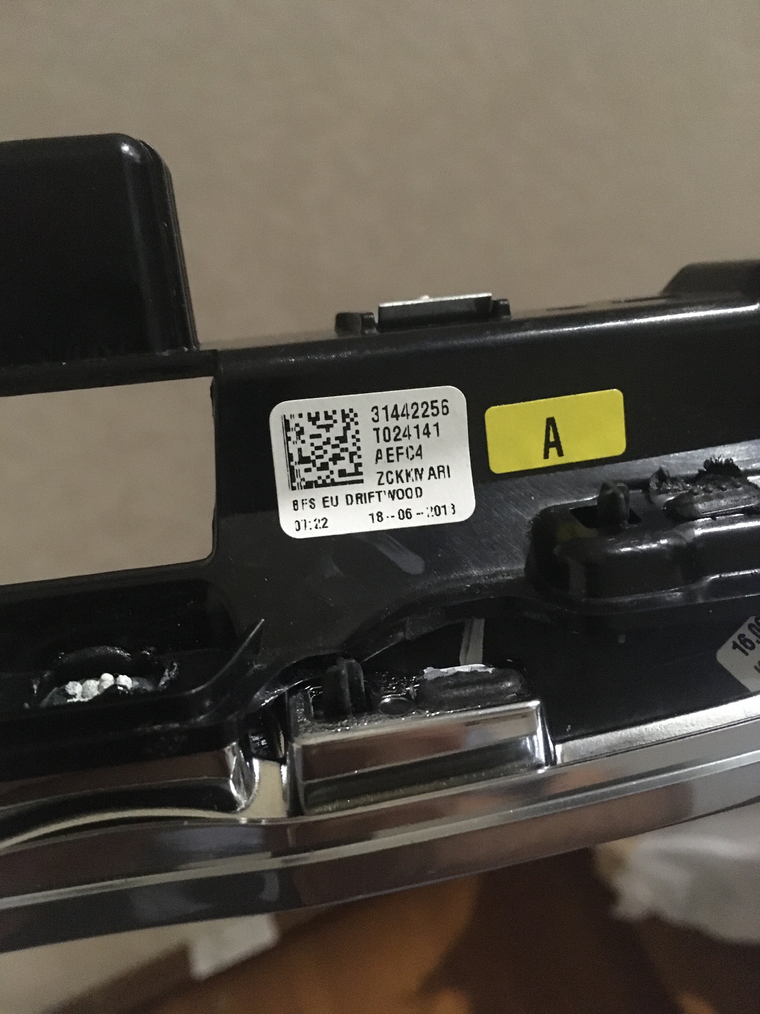

передняя решетка, вроде она нормальная, но авто как бы почти новое, поэтому непорядок, заказываем от инскрипшн заказной номер 31425535. Смотрится по-ярче.
Далее лобовое стекло, ну естественно оригинал. Заказной номер 32244867. К моему огромному удивлению самую низкую цену дал офф диллер Вольво в Одессе (не пришлось платить за пересылку НП). Сделано.
По бокам лобового идут молдинги 32216113 и 32216112.
Стекло переднего пассажира без ламинации заказной № 32244871.
Раз поставил решетку от инскрипшн, значит нужно делать всю морду без "колхоза" вставки в бампер номера 31694539 и 31694538.

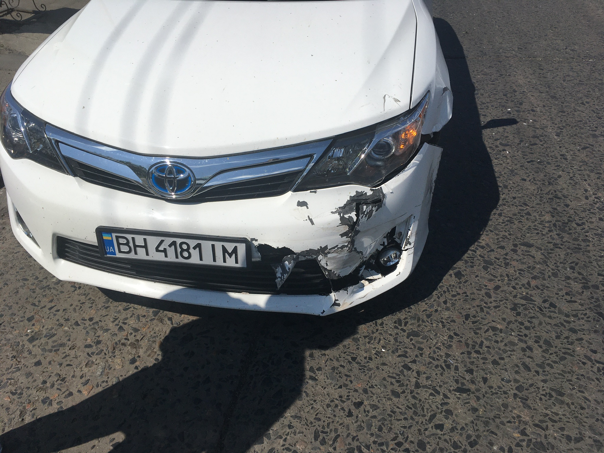

Ну и на обратной дороге «затарабанил» авто жены. Вот было крику(((. Олень решил развернуться от обочины и раз он включил поворот, его должны пропустить. Ну хер с ним оленем, тем более у меня было легкое каско. А у оленя и прав как оказалось не было, по «синьке» уже второй раз забрали.
Камри жены первоначально сделал тоже из всего нового, поэтому на четверке фаркоп залез под авто, а у меня усилитель остался невредимым.

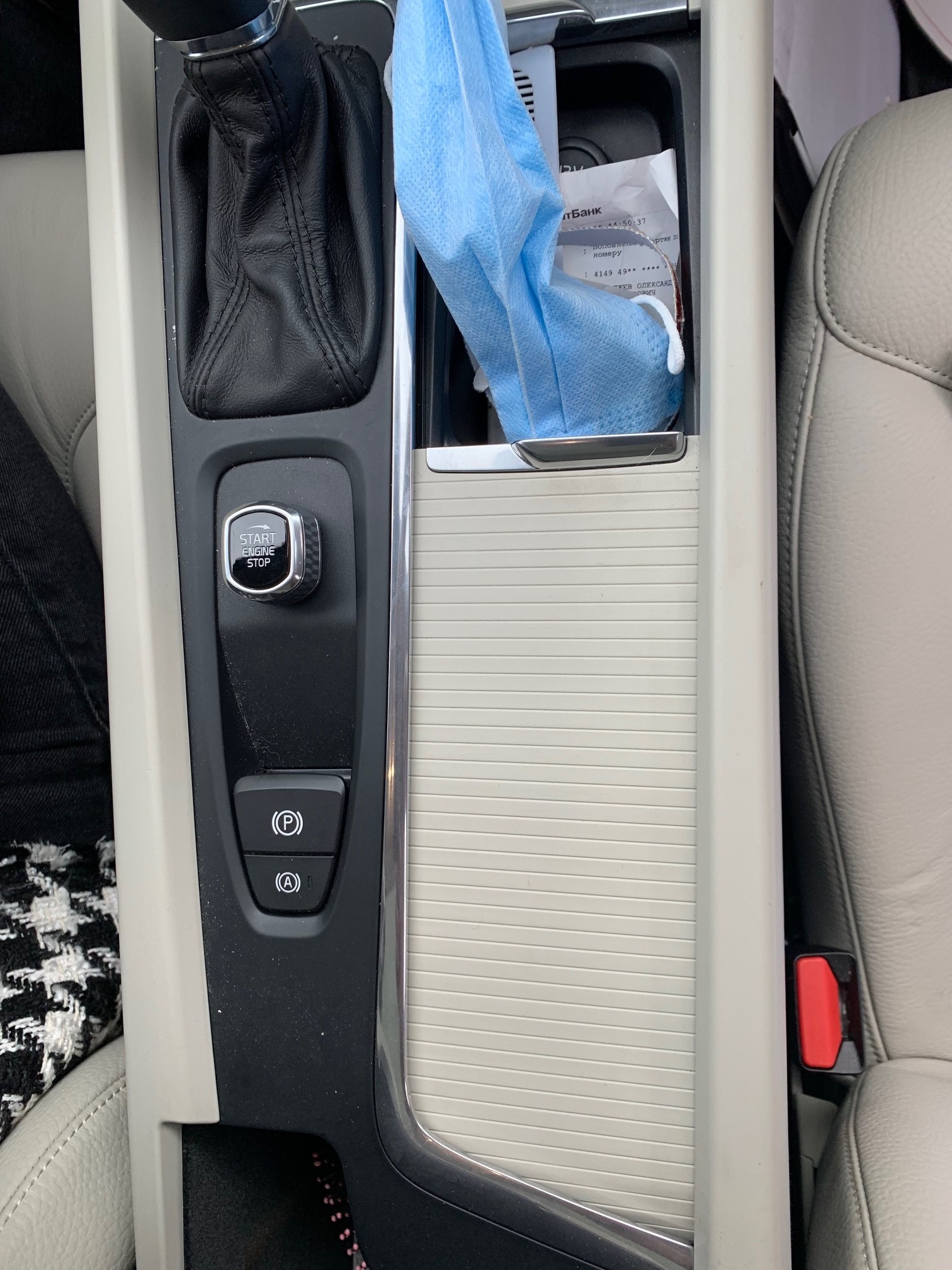

Если делать инскрипшн из моментума, думаю должно все соответствовать заводу, и не выглядеть колхозно.
В этот раз "под нож" попали накладки подлокотника и пепельницы, их номера ролета 31469675 и накладка пепельницы 31420845. Инженеры вольво, лом вам абордажный во все места, я до сих пор не могу их поменять т.к. нужно разобрать весь подлокотник.
Также не мешало бы уже и привести салон в порядок. Номер комплекта для ухода за кожей 31375176, цена огонь, если конечно покупать не у дилера :D

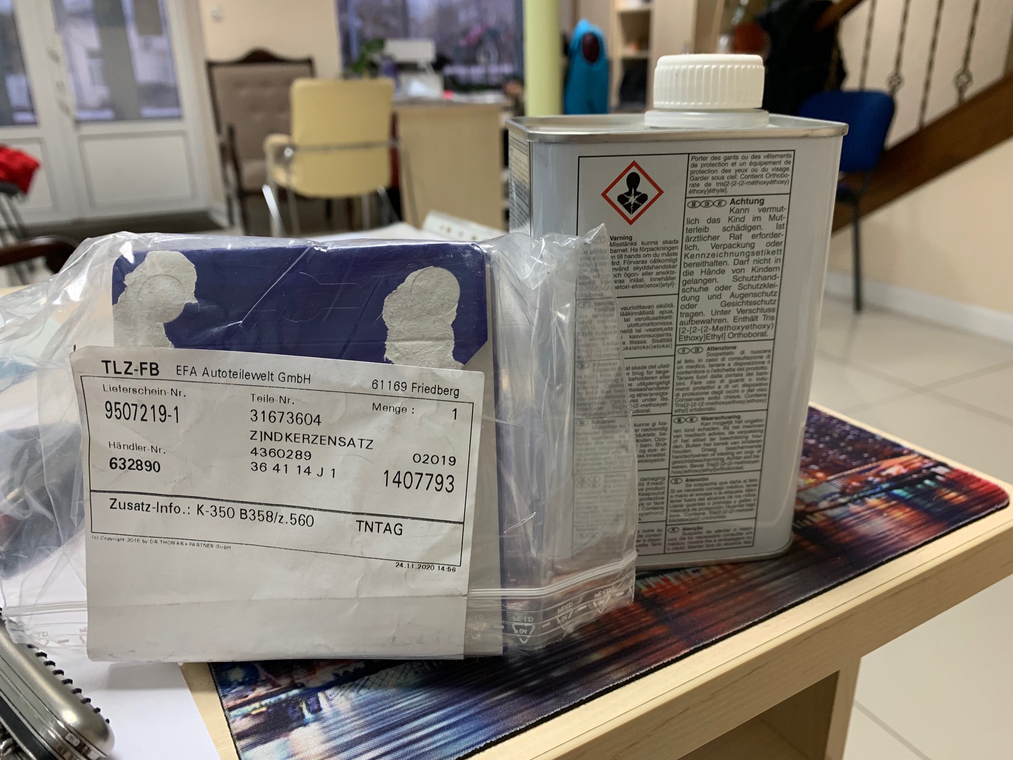

Тем временем по регламенту уже пора менять свечи и не мешало бы заменить тормозную жидкость ;)
Номера 31673604 это комплект из 4 свеч. Я был очень удивлен, когда увидел на свече надпись Вольво, производство Япония. Тормозная 32214958.

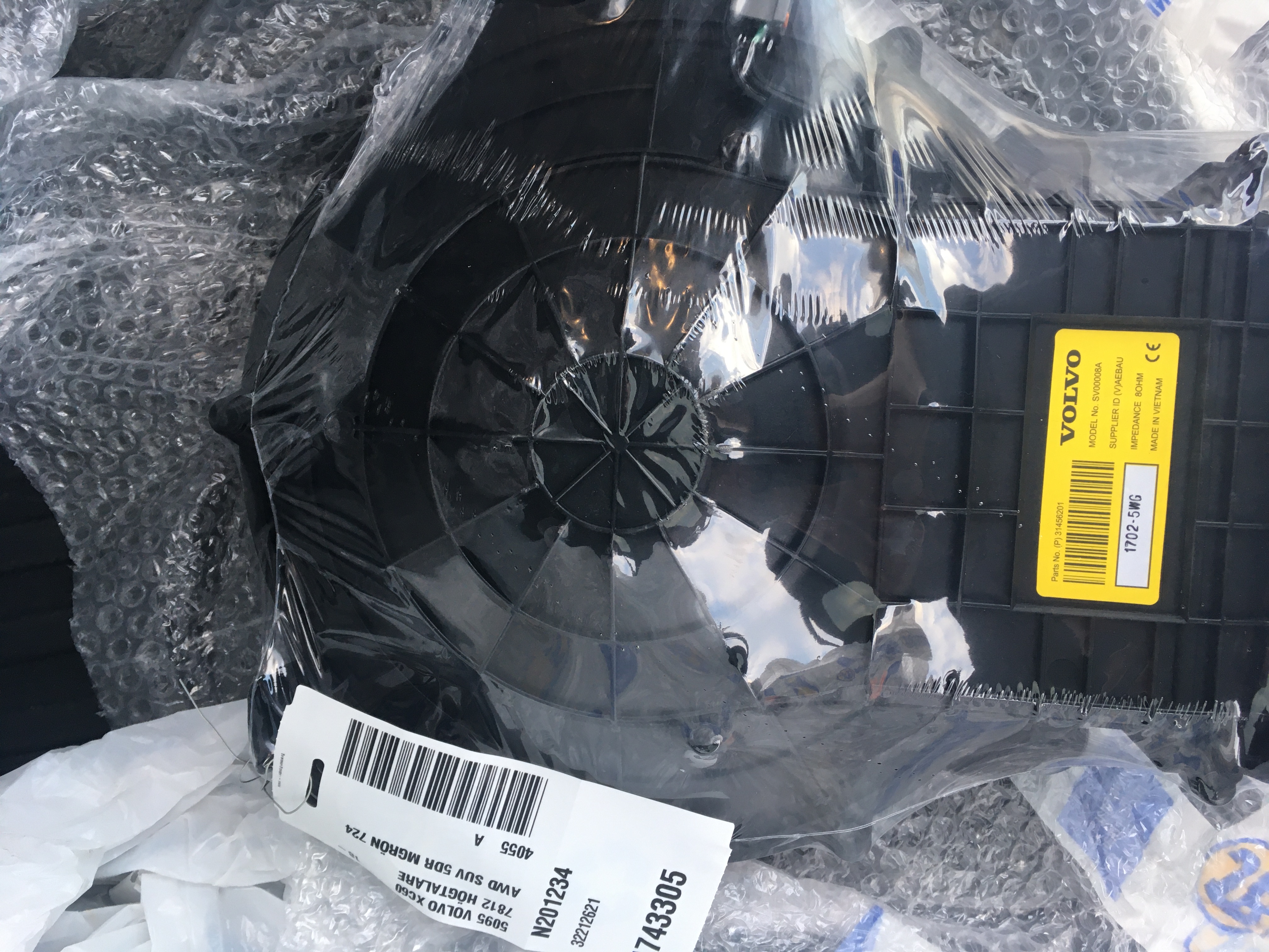

Много страниц исписано о B&W для Вольво, решил тоже не отставать. Опять прибегаем к помощи https://www.bildelsbasen.se/ Находим нужные номера, главное не аналоги от S/V 90, XC90, и пр. Только ХС60 от 2018. Во всяком случае сайт Swedspeed.com так пишет. На шведской платформе очень много продавцов. Больше всех мне понравился подход http://www.jb-bildemo.se/ И них и бережное отношение к з/ч, и супер отношение к клиенту, короче шведы, что ты тут скажешь. Все купленное приходит очень бережно упаковано.
Что по B&W? Как и ожидалось на базовой музыке усилитель не взлетел, из-за разной проводки базового звука, НК и B&W. Если кому нужны схемы, могу поделиться. Кроме того, усилитель нужно прописало в CEM
