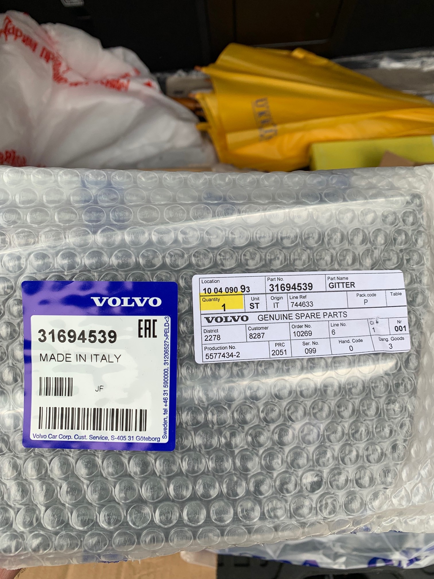

передняя решетка, вроде она нормальная, но авто как бы почти новое, поэтому непорядок, заказываем от инскрипшн заказной номер 31425535. Смотрится по-ярче.

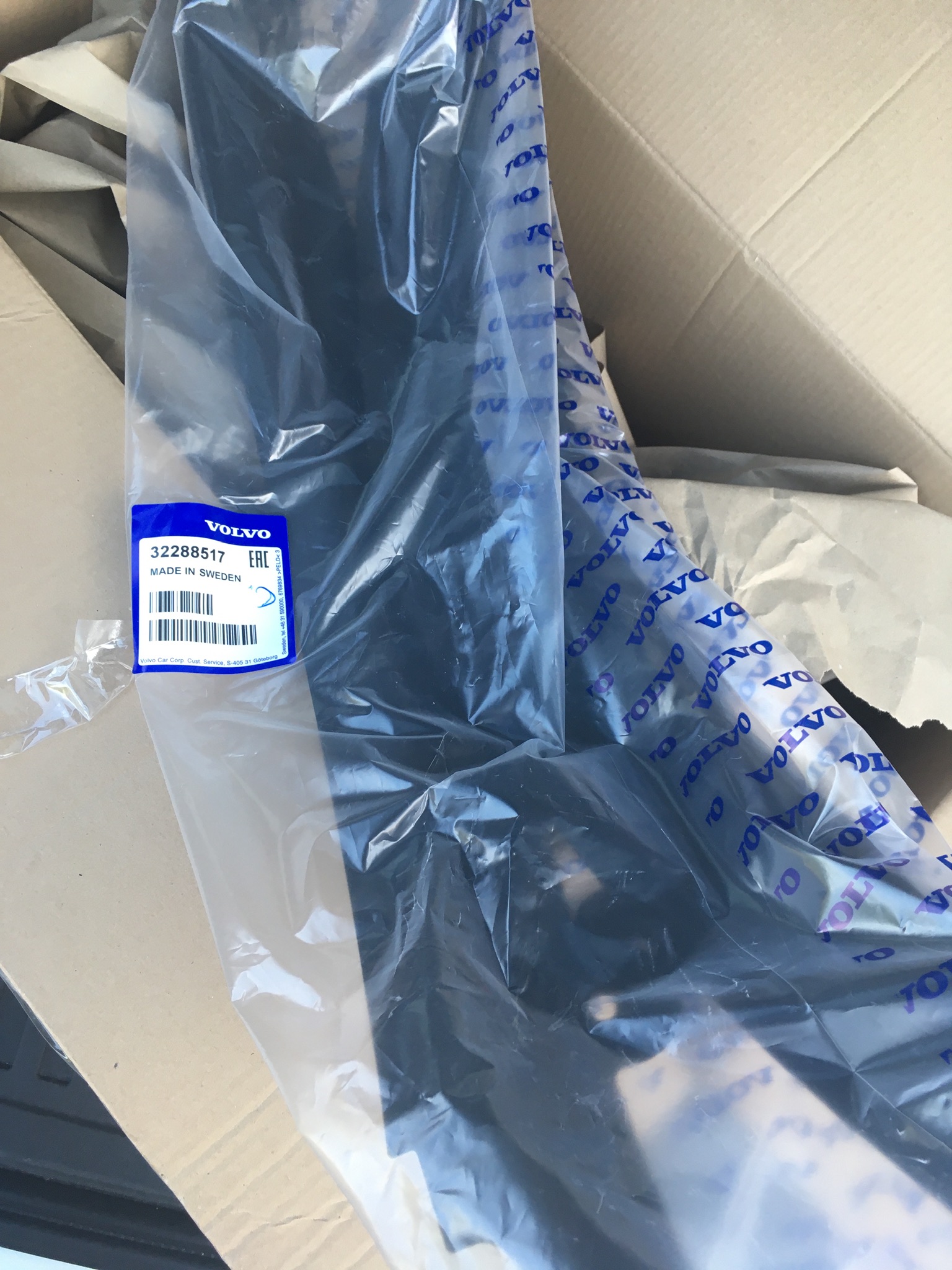

Решил обновить корму до Р дизайна. Задняя черная губа с хром насадками без проблем отстыковывается от бампера. Нам нужно сама задняя губа 31425208, черная вставка в губу номер не могу найти, ставки под насадку выхлопной трубы левая 31449138 и правая 31449139, ну и сами накладки на выхлопные трубы левая 31425211 правая 31425212. Некоторых з/ч я к сожалению не видел до устанвки, т.к. живу в 210 км от СТО. Увидел только на авто в готовом виде.
В конце имеем примерно такой вид авто. фото ниже.

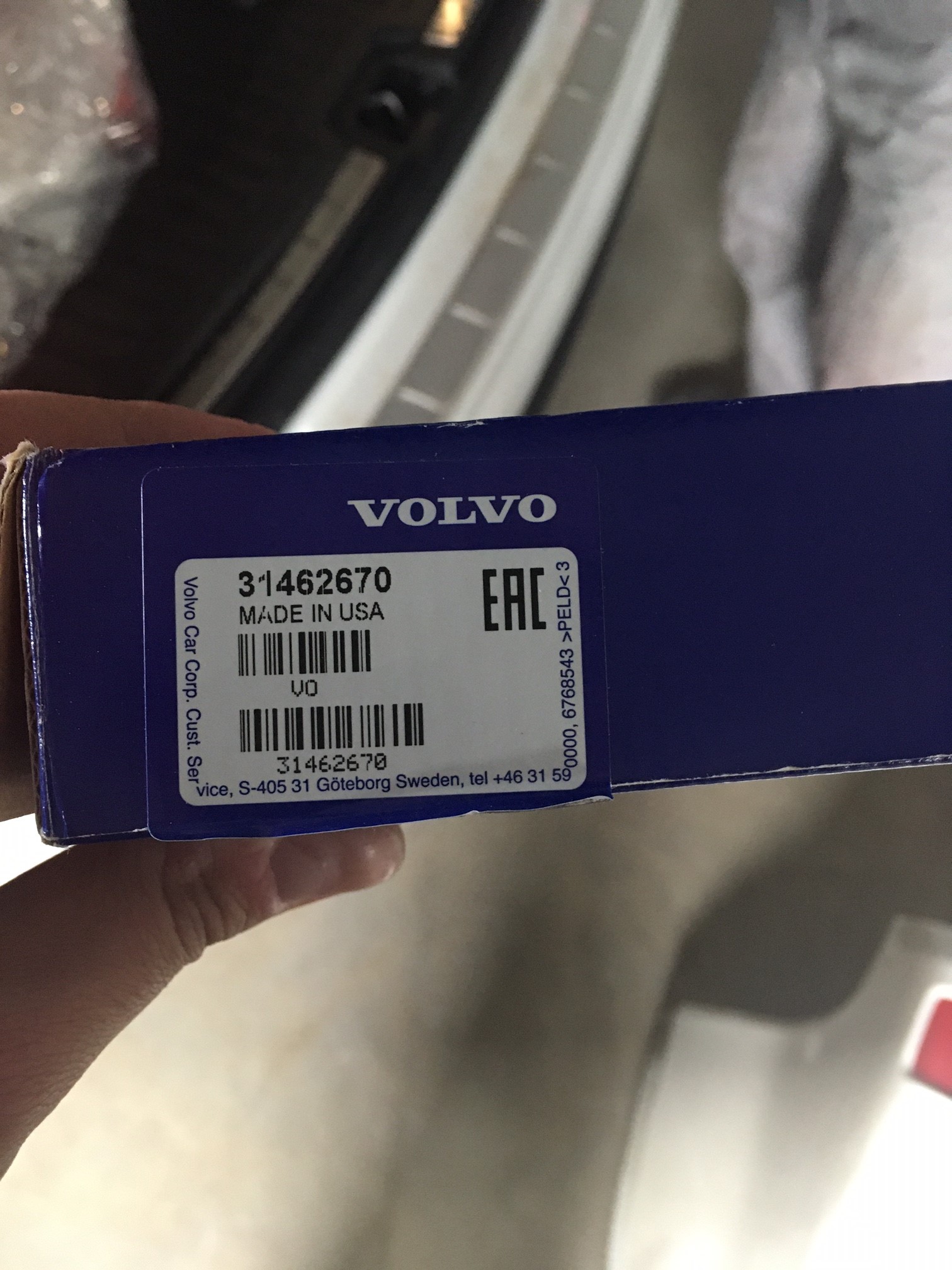

Что еще нужно авто, для практичности и внешнего вида, брызговики перед и зад 31435990 и 31435991. Лично мне авто с брызговиками больше нравятся. Наверно имеют оконченный внешний вид.

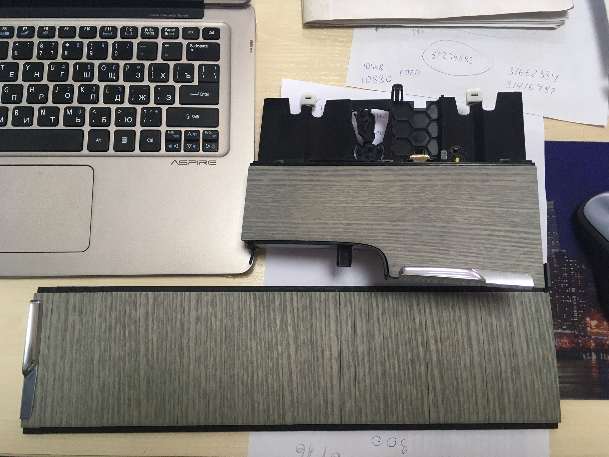

В этот раз "под нож" попали накладки подлокотника и пепельницы, их номера ролета 31469675 и накладка пепельницы 31420845. Инженеры вольво, лом вам абордажный во все места, я до сих пор не могу их поменять т.к. нужно разобрать весь подлокотник.

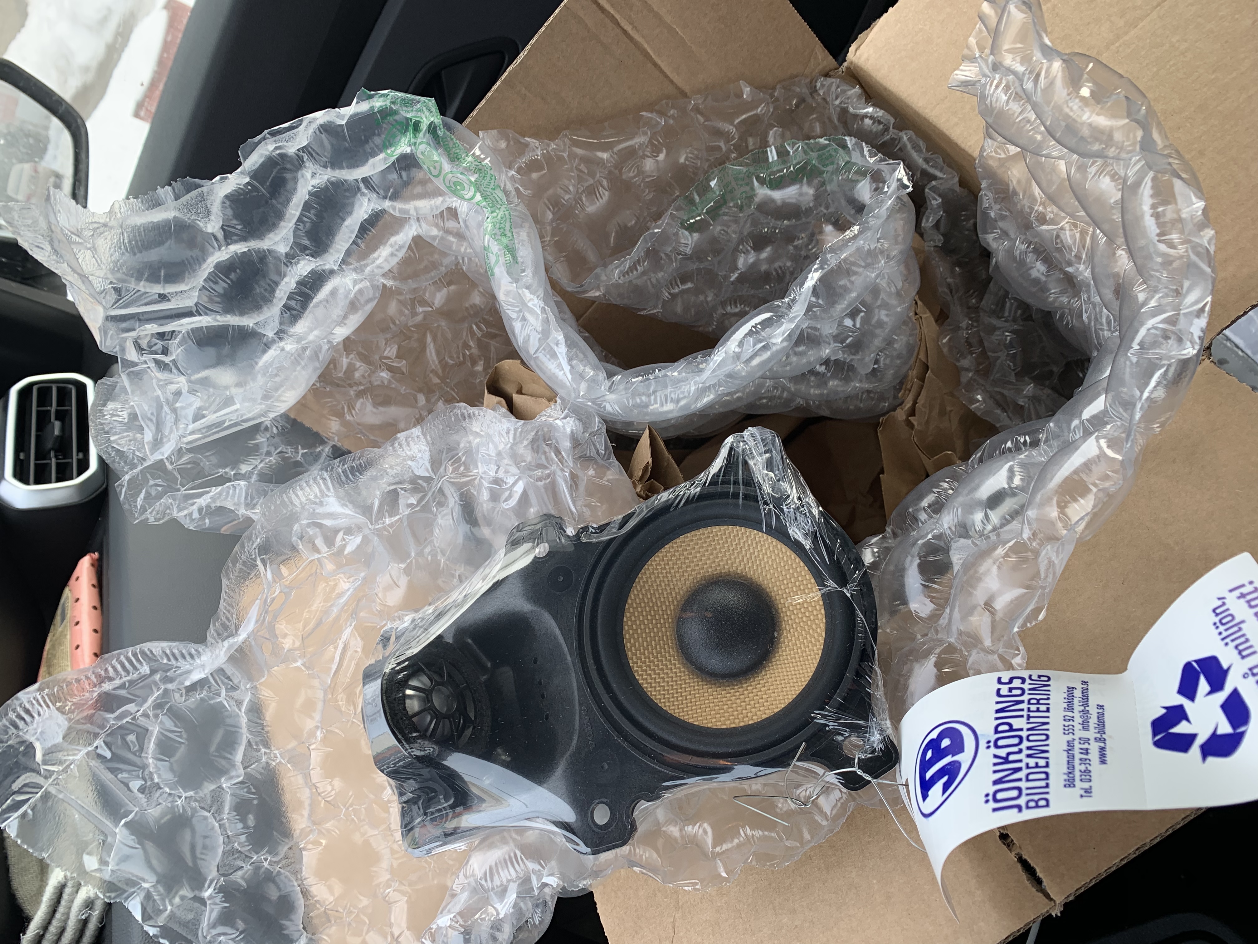

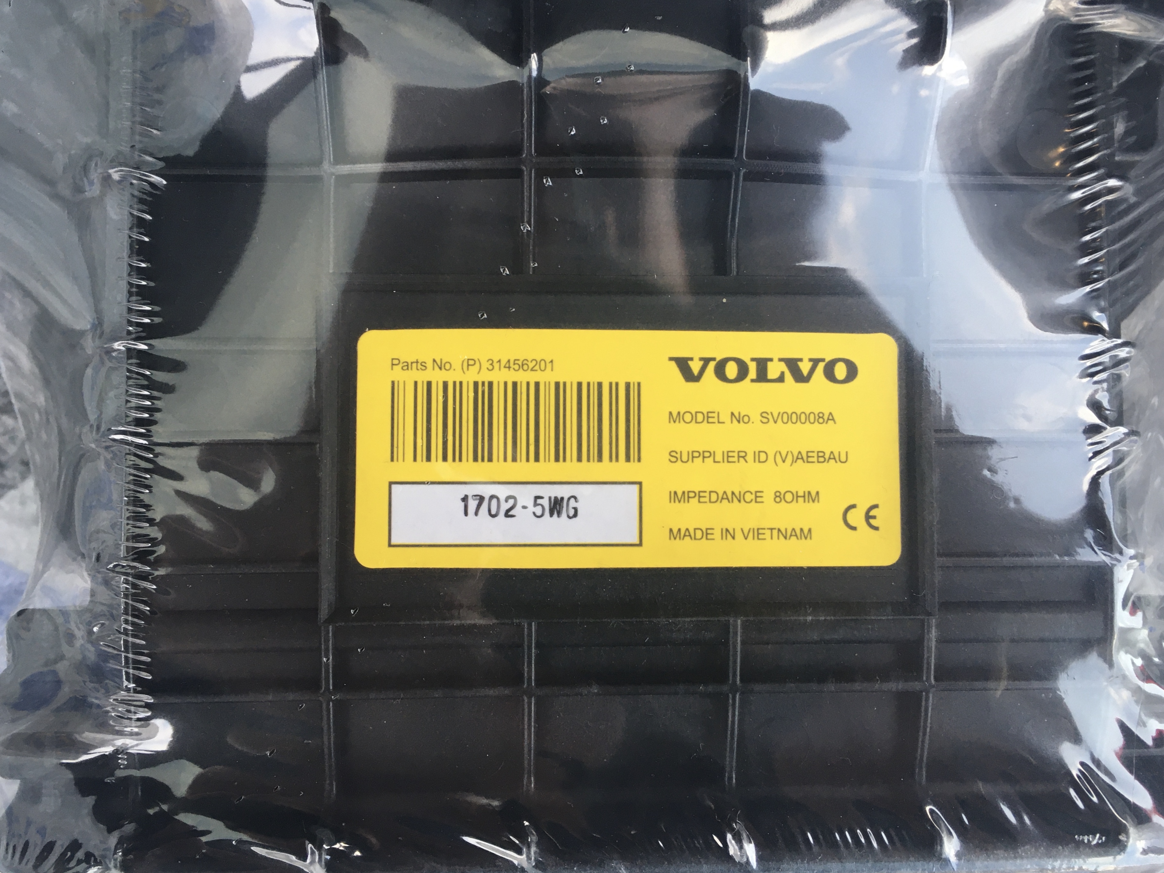

Много страниц исписано о B&W для Вольво, решил тоже не отставать. Опять прибегаем к помощи https://www.bildelsbasen.se/ Находим нужные номера, главное не аналоги от S/V 90, XC90, и пр. Только ХС60 от 2018. Во всяком случае сайт Swedspeed.com так пишет. На шведской платформе очень много продавцов. Больше всех мне понравился подход http://www.jb-bildemo.se/ И них и бережное отношение к з/ч, и супер отношение к клиенту, короче шведы, что ты тут скажешь. Все купленное приходит очень бережно упаковано.
Что по B&W? Как и ожидалось на базовой музыке усилитель не взлетел, из-за разной проводки базового звука, НК и B&W. Если кому нужны схемы, могу поделиться. Кроме того, усилитель нужно прописало в CEM
