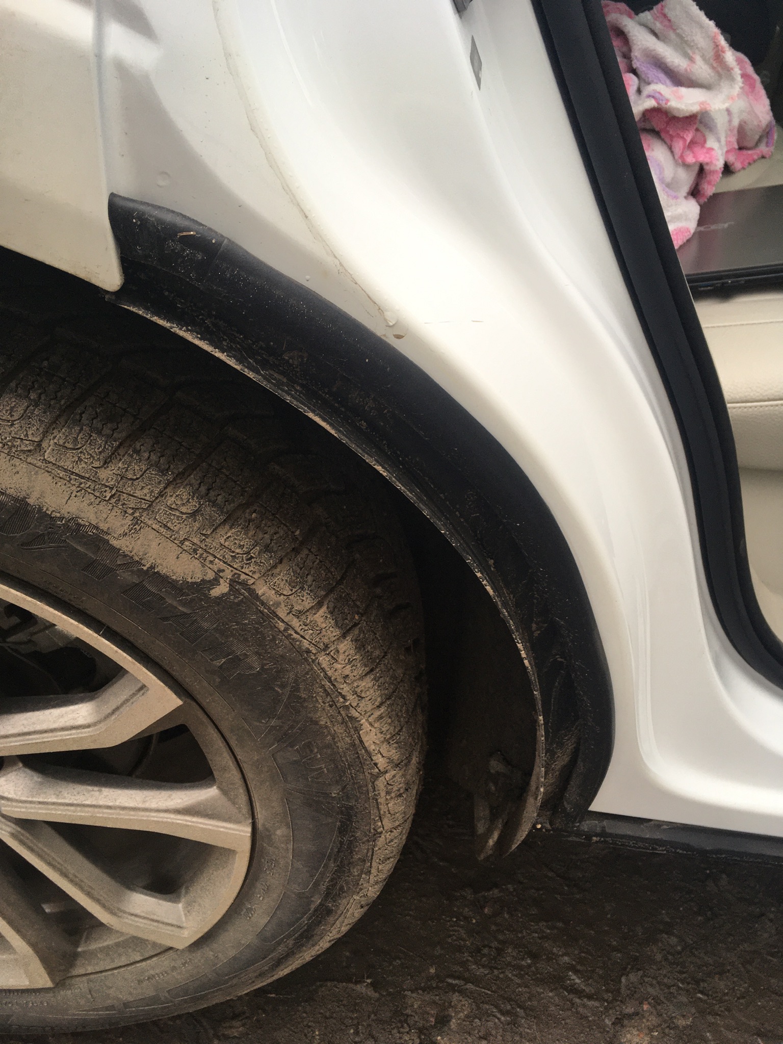

Не знаю как реализовано заднее крыло на предыдущих хс60, но на этой весь задний проем загаживается болотом и в добавок пескоструится весьма не плохо. По этому поводу «умы» вольво разработали дополнительный подкрылок 32288517. В комплекте идут левый и правый, клипсы докупать не нужно, «сажаем» на заводские, предварительно их открутив.
Дело было вечером, делать было нечего. Раз «морда» инскрипшн, тогда нужно и все доводить по заводу. На глаза попалась накладка панели «под алюминий». Может кому-то она и нравится (например жене), но мне «не зашла». Для инскрипшн доступна в базе наклада driftwood. Накладка действительно деревянная, не имитация ;) , именно шпон дерева: номера 31442256 и 31442255. Цены на них даже самых стойких заставят присесть. Щупаем https://www.bildelsbasen.se/ находим, заказываем. Разбирая частично панель, вспомнил Тойоту и порадовался простоте разбора салона. Пока их сменил, 3 пота сошло.

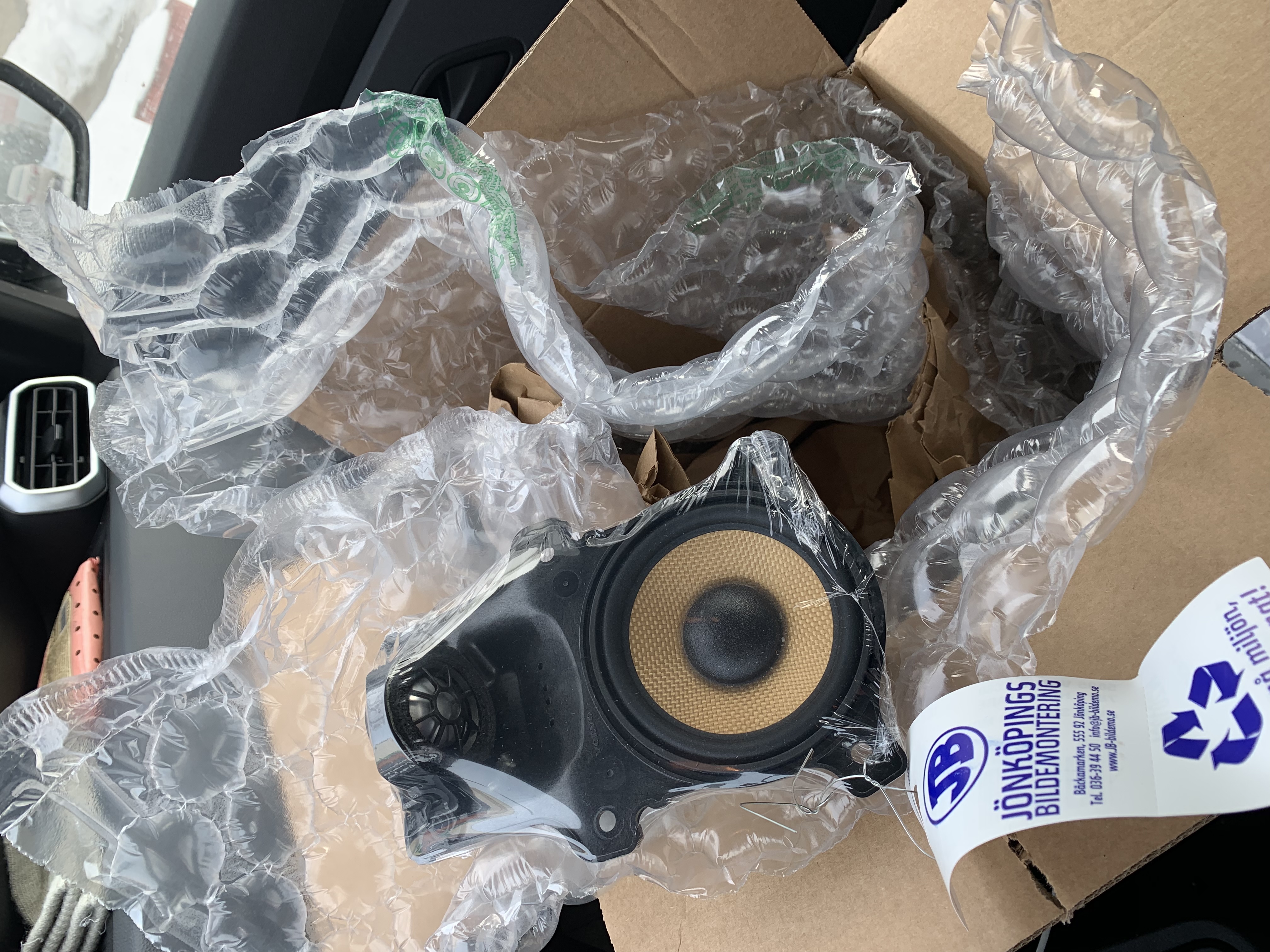

Много страниц исписано о B&W для Вольво, решил тоже не отставать. Опять прибегаем к помощи https://www.bildelsbasen.se/ Находим нужные номера, главное не аналоги от S/V 90, XC90, и пр. Только ХС60 от 2018. Во всяком случае сайт Swedspeed.com так пишет. На шведской платформе очень много продавцов. Больше всех мне понравился подход http://www.jb-bildemo.se/ И них и бережное отношение к з/ч, и супер отношение к клиенту, короче шведы, что ты тут скажешь. Все купленное приходит очень бережно упаковано.
Что по B&W? Как и ожидалось на базовой музыке усилитель не взлетел, из-за разной проводки базового звука, НК и B&W. Если кому нужны схемы, могу поделиться. Кроме того, усилитель нужно прописало в CEM
