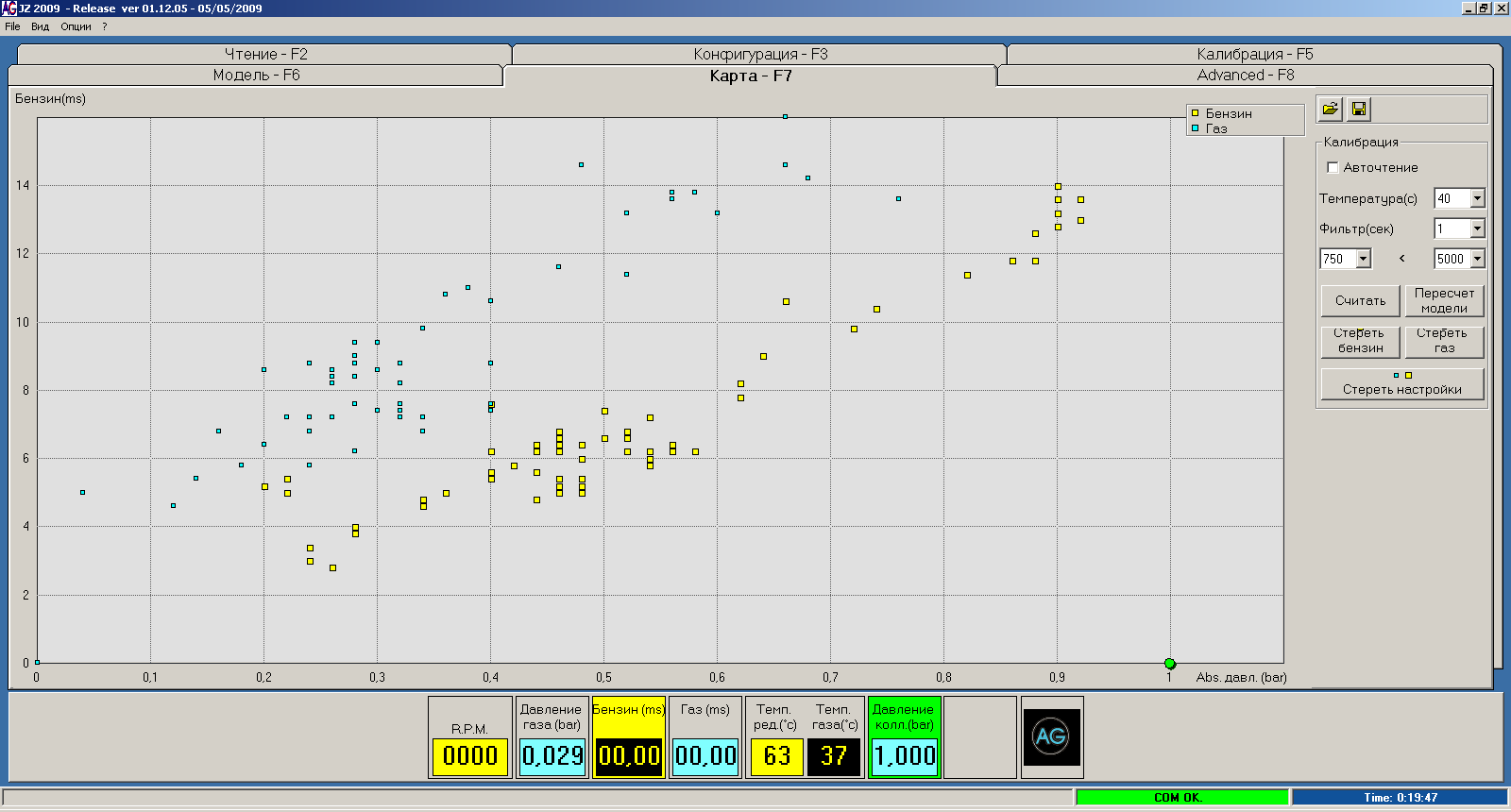

Сообщение Mihail » Пт мар 26, 2021 7:53 pm
Датчик ГБО4 AA612 А4.0 замінено.
Це картина до заміни. Зверніть увагу на показники тиску газу і розрідження в колекторі. До речі, при заглушеному двигуні датчик розрідження показував 0,5 bar (повинно бути 1,0 bar, тобто 1 атмосфера, це датчик абсолютного тиску).
Датчик замінено, стерті карти бензину i газу, накатані нові карти. Датчик розрідження в колекторі при заглушеному двигуні показує 1,0 bar. Норма.
Перерахована модель, стерта газова карта і накатана нова. Карти не сходяться. Звертаємо увагу на тиск газу. Тут 2 варіанти. Або сам датчик тиску дає невірні показники (в програмі відображається надлишковий тиск, нормальне значення 1...1,6 bar), або тиск після редуктора дійсно 2 bar, і це дуже багато.
З датчиками температури редуктора і газу все добре.

Стосовно показників тиску газу. Один з двох сенсорів (а саме тиску газу) в корпусі заміняємого AA612 несправний. Всередині пластикової камери був масний наліт. Тепер є два корпуса, в одному не працює сенсор тиску газу, в іншому сенсор розрідження в колекторі. При спробі замінити тільки сенсор (з одного корпусу в інший) виявилось наступне. Незважаючи на однакове маркування датчиків (корпусів) всередині вони відрізняються. На більш старому сенсори напаяні на плату, їх можна міняти окремо. На більш новому вони мають інший вигляд і залиті компаундом, замінити окремо не вийде.
В оригінальному AA612 A4.0 сенсори MPXHZ6400AC6T1.
Зараз два корпуси зʼєднані зовнішними проводами, в кожному корпусі задіяно тільки один сенсор.

Той датчик, що встановлювався на заміну неробочому по розрідженню в колекторі, був не новий. Людина, що мені його продала на олх, не знала, що він частково несправний (зі слів). Придбав його навіть з тим розрахунком, що зроблю один шляхом перепаювання сенсорів. І тут такий облом - неремонтопридатна конструкція купленого. Певно, це якийсь китайський аналог.
Тут
Тепер щодо результатів тестування. Динаміка на газі покращилась, ефект "хтось тримає за зад" зник. Зустрічав інформацію, що сенсор розрідження в колекторі (зі сторони ГБО) може бути причиною "тупості" авто (аналогічно ДАТ бензинової системи) і потрібен не лише для будування бензинової і газової карт.
По датчику температури редуктора в збережених є помилка "висока температура". Якщо стерти, зʼявиться знов. Треба спробувати його замінити.

Сообщение Mihail » Чт окт 07, 2021 7:03 pm
Подох газовий контролер Zenit JZ 2005. Від старості пропадають контакти десь всередині плати. Ремонтувати нема сенсу.
Переходжу на контролер TEGAS TE-PM. Датчики температури і тиску залишаються старими. З б/в коси проводки Tamona Styx візьму розʼєм "мама" на контролер, а з мертвого блока Zenit, відповідно, "папи" і зроблю перехідник, щоб нічого не паяти на авто.
