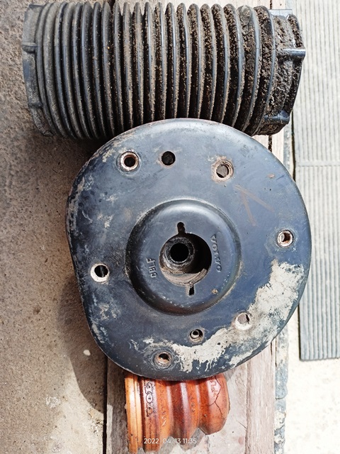

Гавкнув лівий аморт... Заміна пари + опорні + опори + пильники і відбійники.

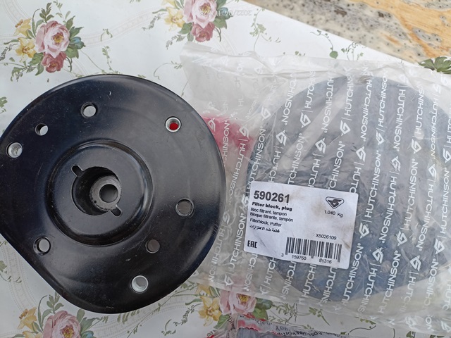

Замітив надірвану опору, хотів за штуку купити б/у - відговорили) купив нову. Також замінено фільтра салону та двигуна. Пробіг 189 к.
Для заміни опори потрібні покрутити бачком охолоджуваної рідини для виймання та вставлення болтів.
було
стало
2250 оріга вольво
