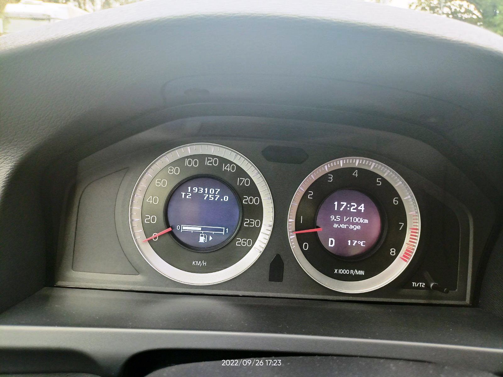

Окремо занотую про витрати пального. Після 2 дизельних 6 і 5 циліндрових турбодвигунів цей 6 циліндровий з однією турбіною на 3.0 бензиновий просто проглот якийсь. Бак на 68 літрів просто раз і нема( Хоч і кажуть інші вольвоводи які на 2л. пакетах соку їздять що витрата 11 літрів на 100 для моєї це мізер.
мінімальний який я зафіксував був 10.1 л максимальний десь під 11.2. але в корках я не часто стою...

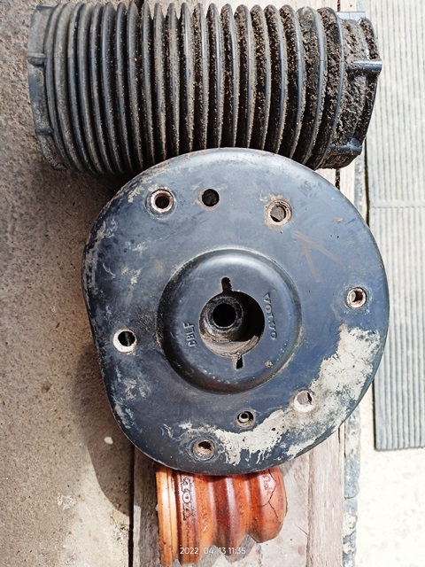

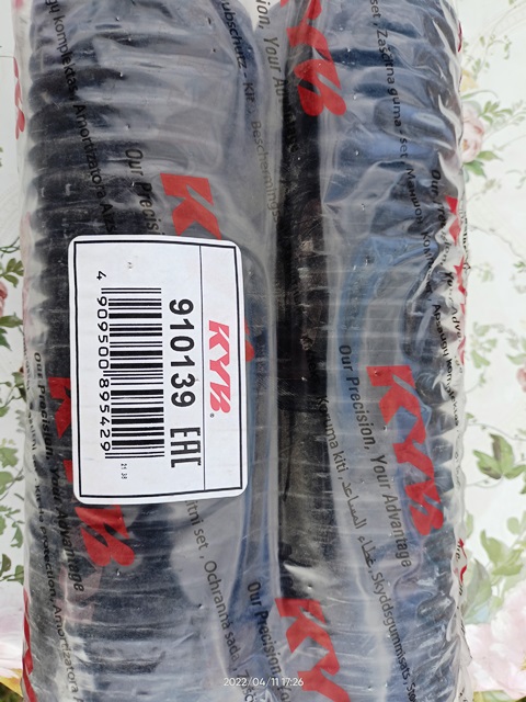

Сообщение vovo » Ср май 04, 2022 10:15 am
Гавкнув лівий аморт... Заміна пари + опорні + опори + пильники і відбійники.
Сакс 2500 шт
Подшипник опоры в хорошем качестве 300 шт
730 в хорошем качестве
Опоры в хорошем качестве 750 шт
залишки

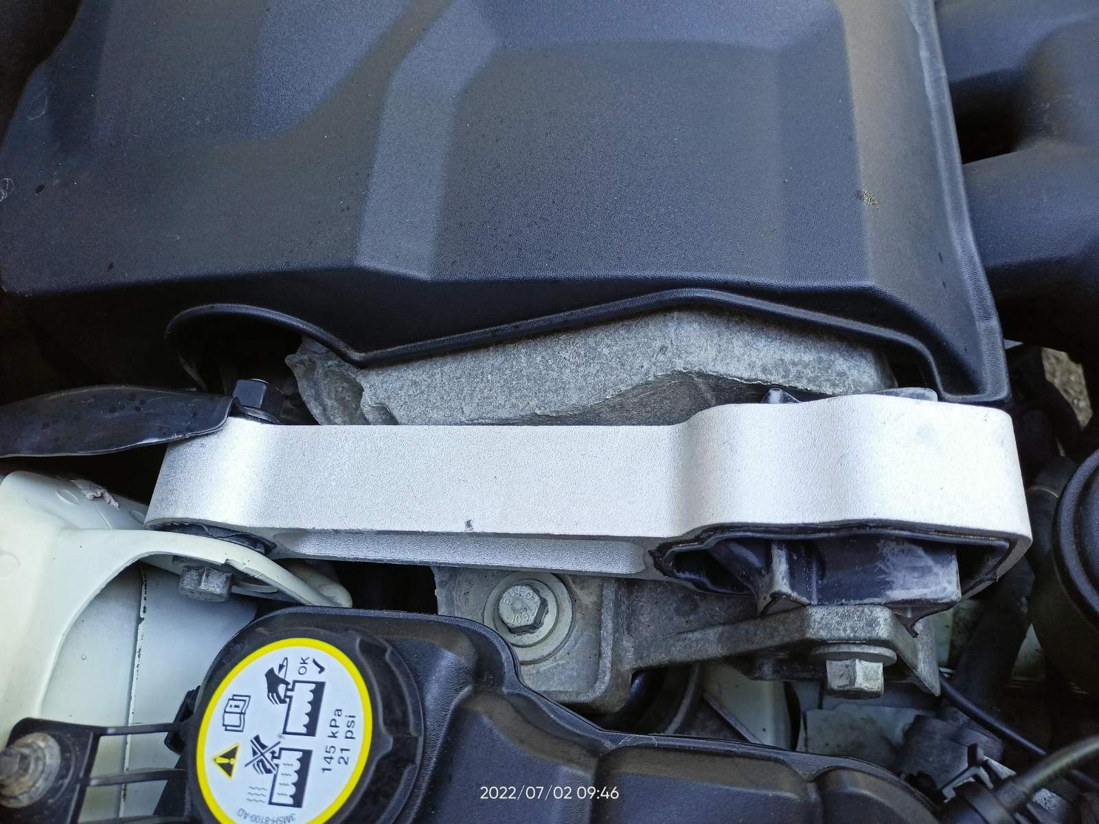

Замітив надірвану опору, хотів за штуку купити б/у - відговорили) купив нову. Також замінено фільтра салону та двигуна. Пробіг 189 к.
Для заміни опори потрібні покрутити бачком охолоджуваної рідини для виймання та вставлення болтів.
було
стало
2250 оріга вольво

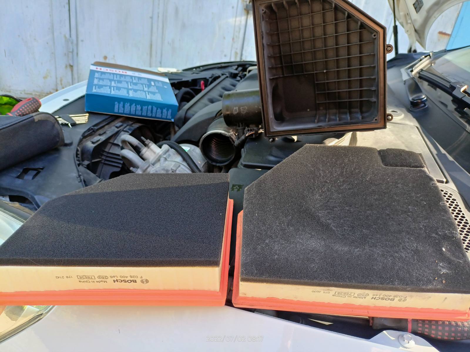

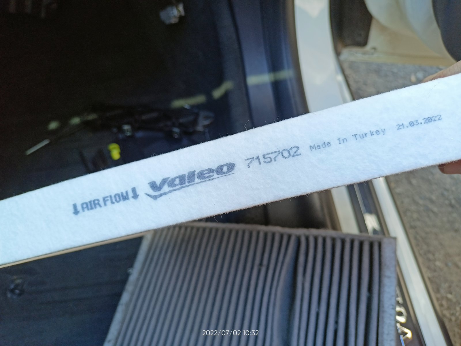

Фільтр повітряний двигуна ще б поїздив) але купив то ж замінив.
старий новий=ціна 425
Заміна повітряного ще то заняття) замінив через зняття бардачка, бачив як міняли без зняття! Засунути новий фільтр на місце просто пісец якийсь...
добрався до старого
оріга но забита)
на місці
новий з вугіллям Валео 390
