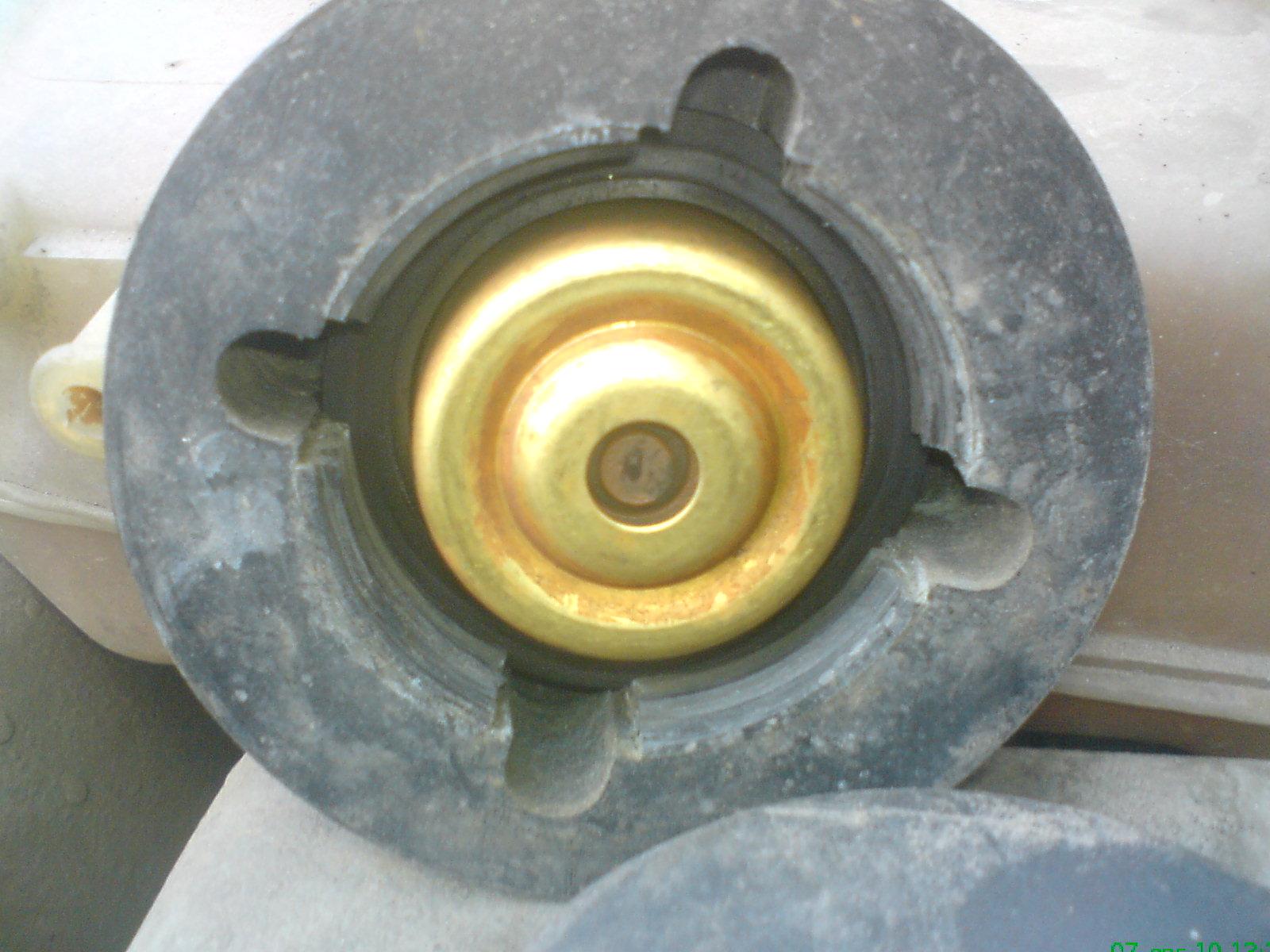

Сообщение The_Lord_Alex » Сб авг 07, 2010 1:21 pm
MIXA писал(а):ну шильдик вот такой
Так от от какого фольца подходит??
все верно 360)
у меня вин подобный.
Крышку сейчас сфоткаю.

Сообщение The_Lord_Alex » Сб авг 07, 2010 1:31 pm
кстати я им не пользуюсь))) бачек у меня всегда пуст...

Сообщение MIXA » Сб авг 07, 2010 9:58 pm
The_Lord_Alex писал(а):кстати я им не пользуюсь))) бачек у меня всегда пуст...
Спасибо друг за фотки теперь у меня появилась ясность ... Ясно,что не понятно где взять крышку или заменить чем :roulette:
