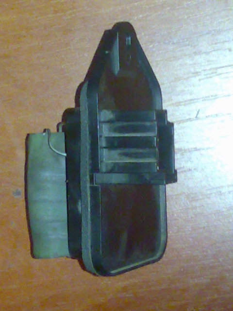

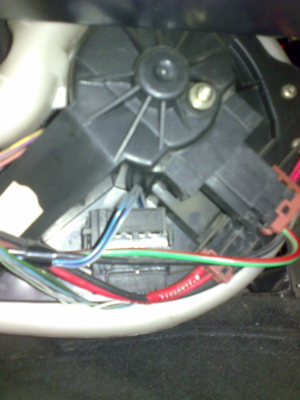

Сообщение mashtalir » Сб окт 09, 2010 4:56 pm
И так сегодня залез к печке и ещё раз всё прощуповал .И вот что нащупал.Стоит две релюшки синяя и чёрная синяя на 4 передачу,а чёрная я так понимаю на 1-3 скоростя.Так вот прозваниваю синюю прозванивается а чёрная не прозванивается.Что-ж получается что дело в реле.А где именно этот реостат стоит .Подскажите.
Вот это реле
Может здесь гдето этот реостат стоит?

Сообщение DrEvil » Вс окт 10, 2010 2:38 am
да дело вполне может быть в реле

Сообщение mashtalir » Вт окт 12, 2010 3:50 pm
:idea: Сегодня решилась моя пролблема.Дело было в реостате.Всем спасибо. :ura:
Реостат№9137937
