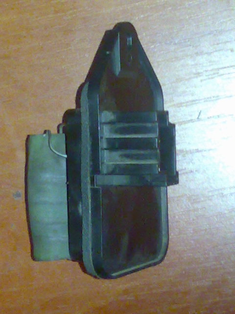

моторчик отопителя это мотор отопителя, а реостат это кусок нихрома (металл с большим сопротивлением) за счет которого уменьшается ток приходящий на мотор отопителя, он обычно стоит в корпусе отопителя после моторчика (охлаждается) через него обычно идут все скоростя отопителя кроме самой высокой (прямая)

Сообщение mashtalir » Вт окт 12, 2010 3:50 pm
:idea: Сегодня решилась моя пролблема.Дело было в реостате.Всем спасибо. :ura:
Реостат№9137937
