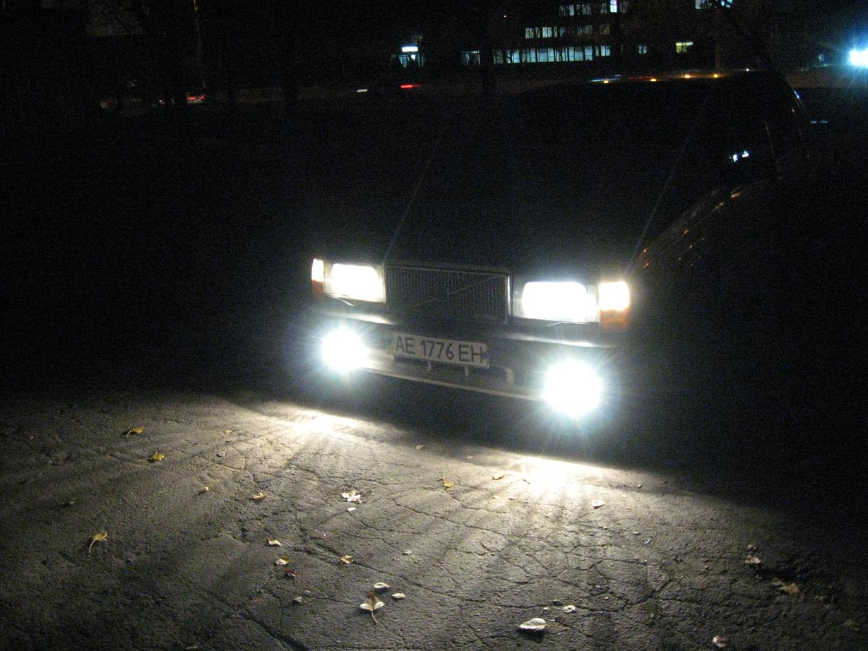

Сообщение ARTYHA » Ср ноя 03, 2010 12:03 am
вота шо получилось
