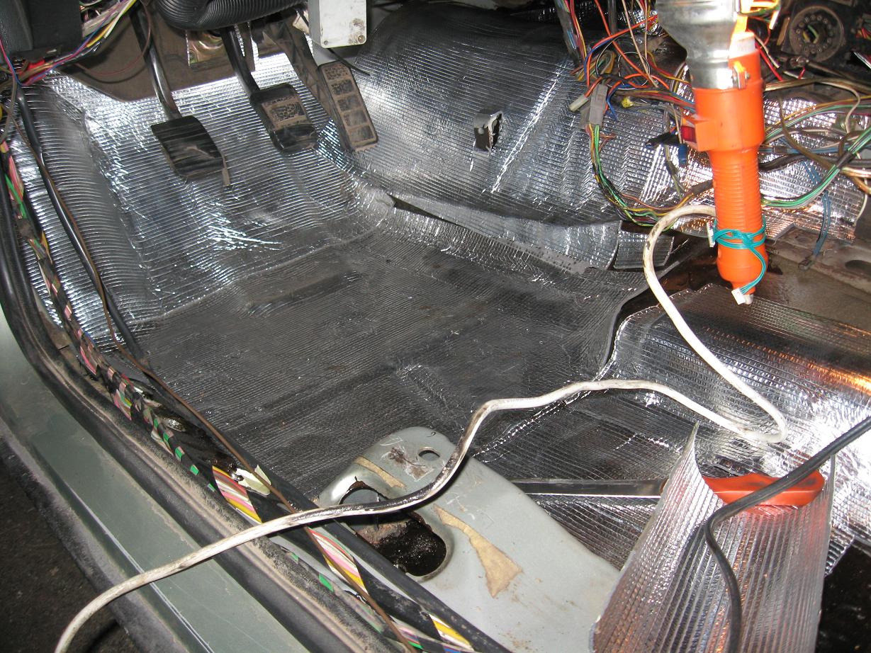

сьогодні спробував клеїти фольгований сплен! класно клеїться, приймає форму, тягнеться, взагалі сподобалося! все дуже лекго і просто)) наклеїв у себе під ногами шоб не вимазюкатися в антикор, бо він ще тільки 8 годин просох, а повинен 24 до повного висихання.

отчет по поклейке сплэна. сразу был наклеен слой фольгированого толщиной 2.5мм для теплоизоляции, а потом слой обычного 4мм.
в принцыпе ничего сложного нет. главное не прыгать через голову и не пытаться заклеить все одним куском, все равно не выйдет! нужно клеить частями не больше 50 на 50 см ибо если больше то справиться с ним стает тяжело, клеиться куда не надо и все такое.... а к рукам он клеитьсяяяя ппц! так что клей остается на руках потом!

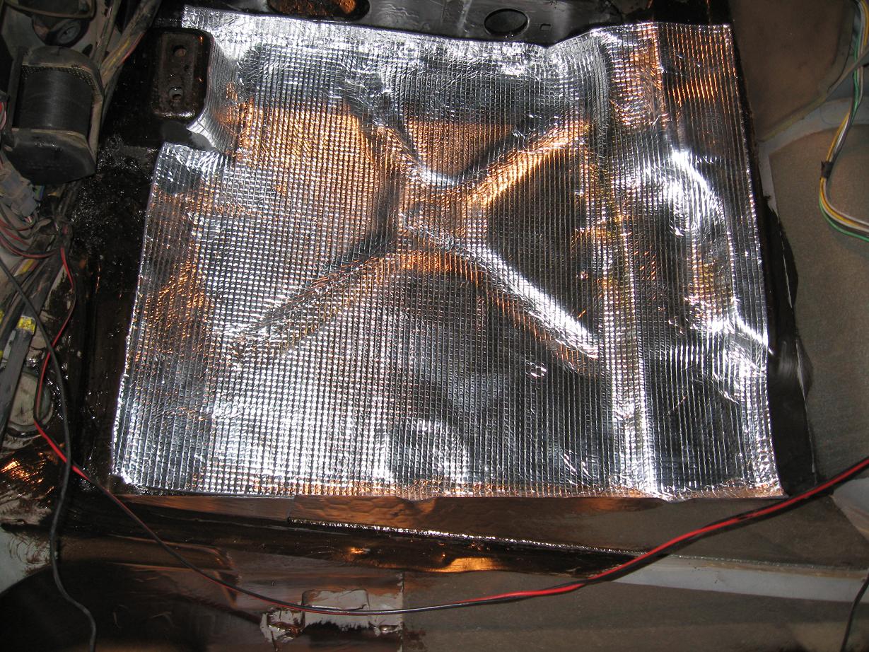

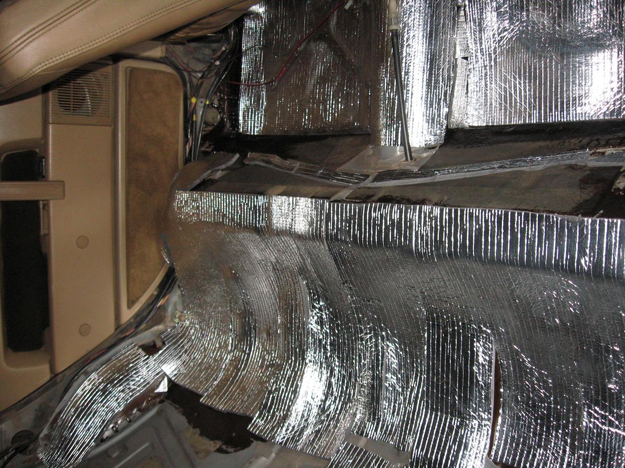

всё! закончилась мозаика! нет больше сил у меня, терпения, да и не дешево это выходит.... зад весь обклеил фольгированным спленом толщиной 8мм, скажу чесно - толстоват! клеить тежелее немного! ну ничего.... последний рывок!

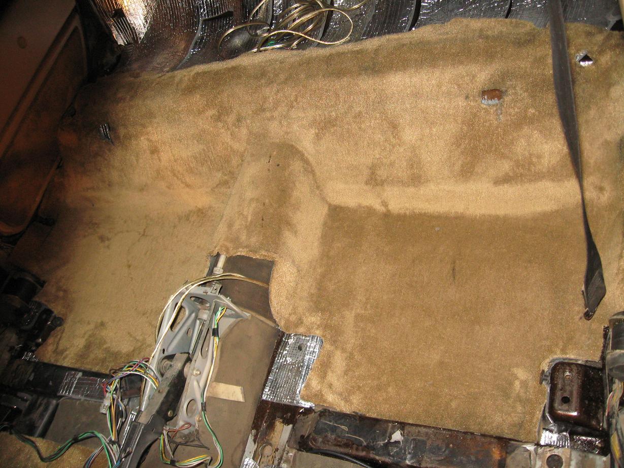

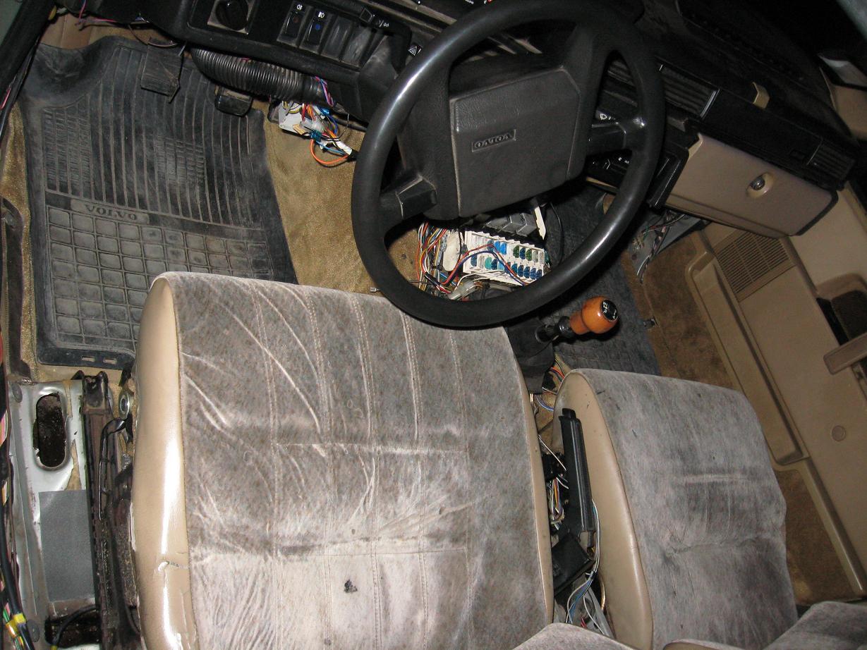

сегодня начал собирать ковры, когда стал класть штатную шумку и ковры стало заметно, что полы стали выше из-за слоя шумки!
ну это ничего! все равно я все сложил и запихал!
осталось перемыть все пластиковые панели, затем их поставить, поставить заднее сиденье, и почистить сиденья!
а! и еще нужно разобраться с кучей не подключеных проводов от сигналки и уложить все провода в области панели релюх и предохранителей.

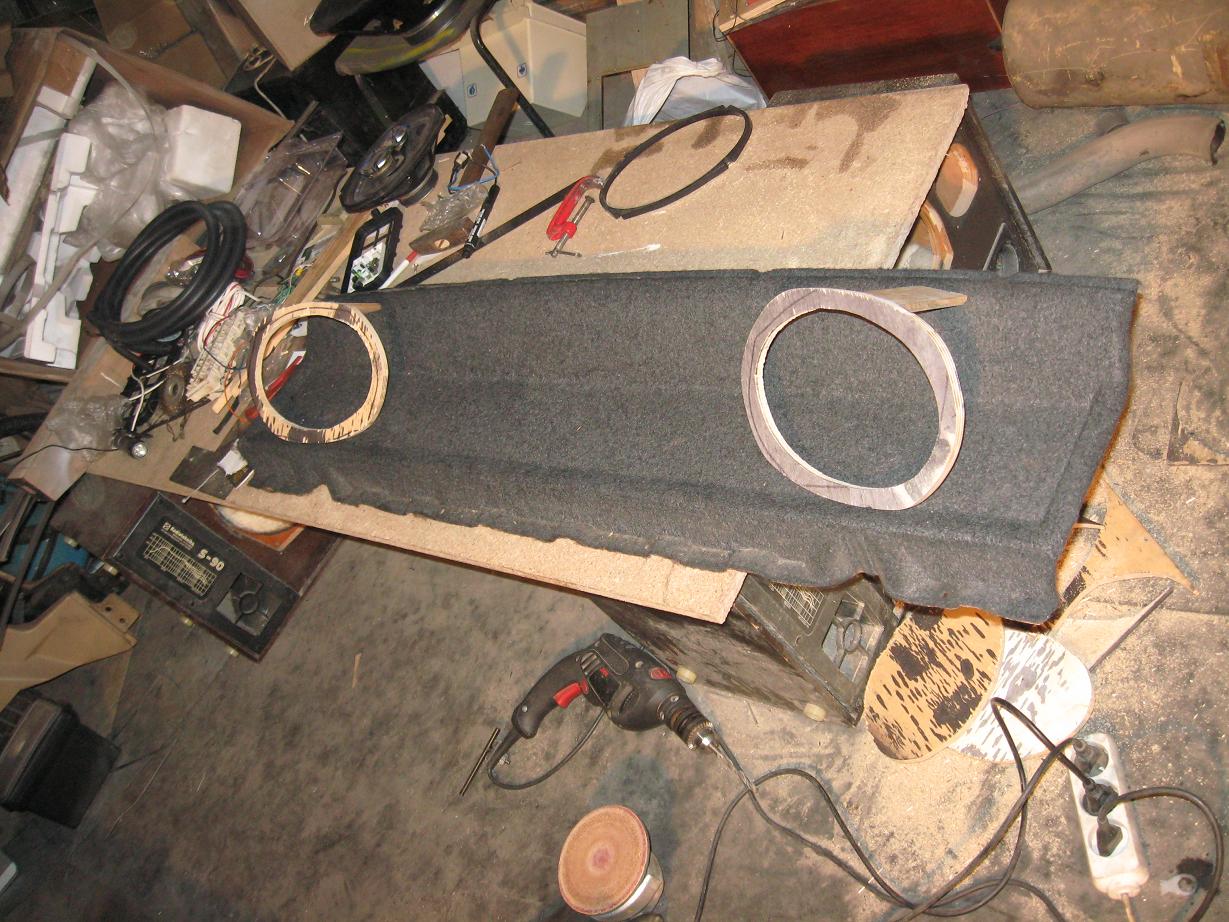

ах.... и еще чуть не забыл о маленьком дельце, на заднюю полку делаю подиумы под динамики по этому она пока будет отсутствовать.
на фото результаты стирки и укладки ковров))

сегодня была первая поездка после поклейки обесшумки! и я вам скажу оно того стоило!
в машине стало реально тише! меньше стало слышно мотор, а если включаешь печку то его вообще не слышно, как буд-то едишь на печке :-D как по щучьему велению)))

сегодня упорядочил провода в салоне. перекомутировал сигналку и появились заготовки на подиумы))))
подобраны сопли)))
вот уже что-то вижу в воображении!))

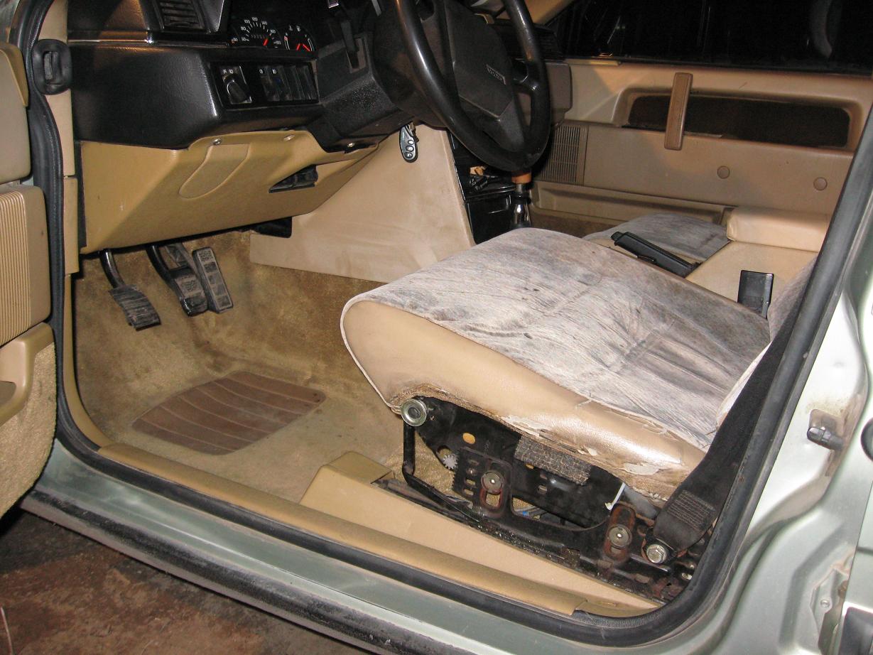

далее продолжилась сборка салона, все пластмассовые части перемыты и установлены. как для установленого слоя обесшумки все установилось довольно легко!))) будут фото))
салон сзади
салон спереди
