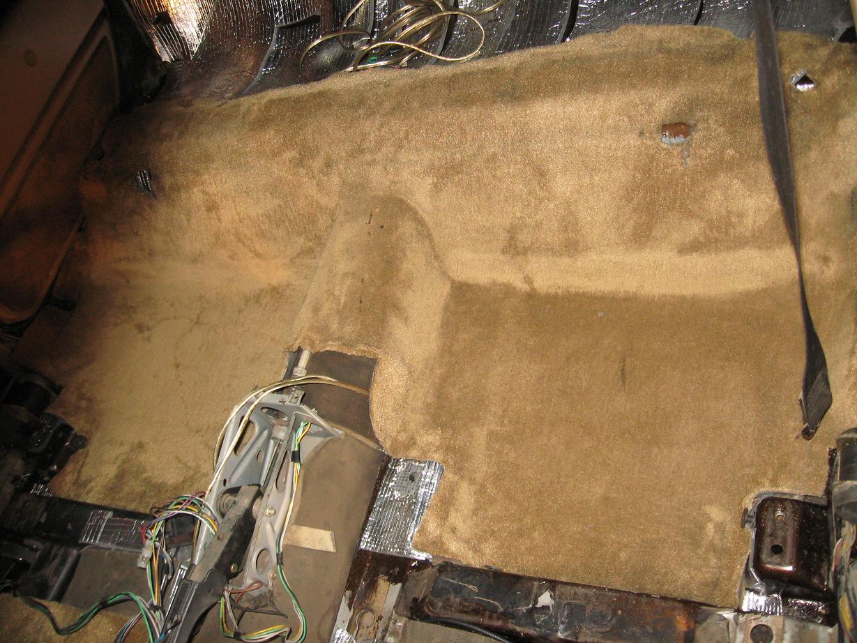

Сообщение ARTYHA » Пт ноя 12, 2010 11:37 pm
не жирный! я же ответил тебе в теме про шумку)

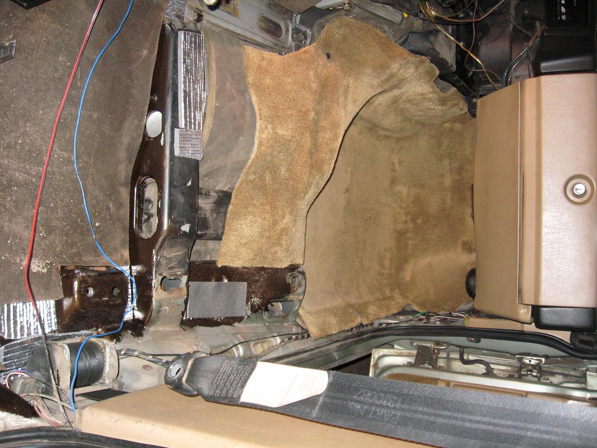

сегодня начал собирать ковры, когда стал класть штатную шумку и ковры стало заметно, что полы стали выше из-за слоя шумки!
ну это ничего! все равно я все сложил и запихал!
осталось перемыть все пластиковые панели, затем их поставить, поставить заднее сиденье, и почистить сиденья!

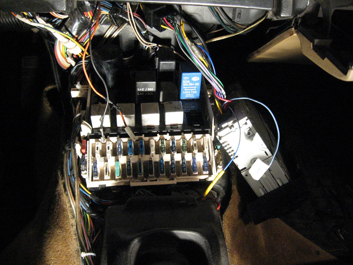

а! и еще нужно разобраться с кучей не подключеных проводов от сигналки и уложить все провода в области панели релюх и предохранителей.
ах.... и еще чуть не забыл о маленьком дельце, на заднюю полку делаю подиумы под динамики по этому она пока будет отсутствовать.
на фото результаты стирки и укладки ковров))

сегодня упорядочил провода в салоне. перекомутировал сигналку и появились заготовки на подиумы))))
подобраны сопли)))
вот уже что-то вижу в воображении!))

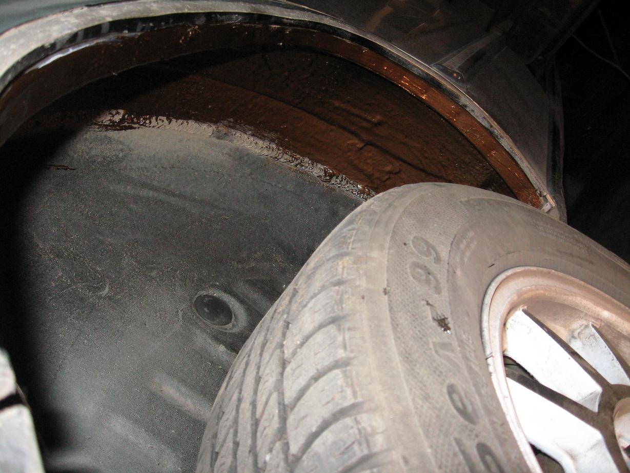

в сявязи с тем что осталось пол банки антикора, решил вычистить и обработать арки, так как местами уже смыло краску с арок, и это мне не очень то нравится! решил мазать только в тех местах где вымыло краску и старый антикор. очень хорошо получается если антикор нагревать! растворитель из него испаряется, и когда его наносишь - он достаточно быстро сохнет и ложится таким... приличным слоем, что для арок как раз самое оно!))

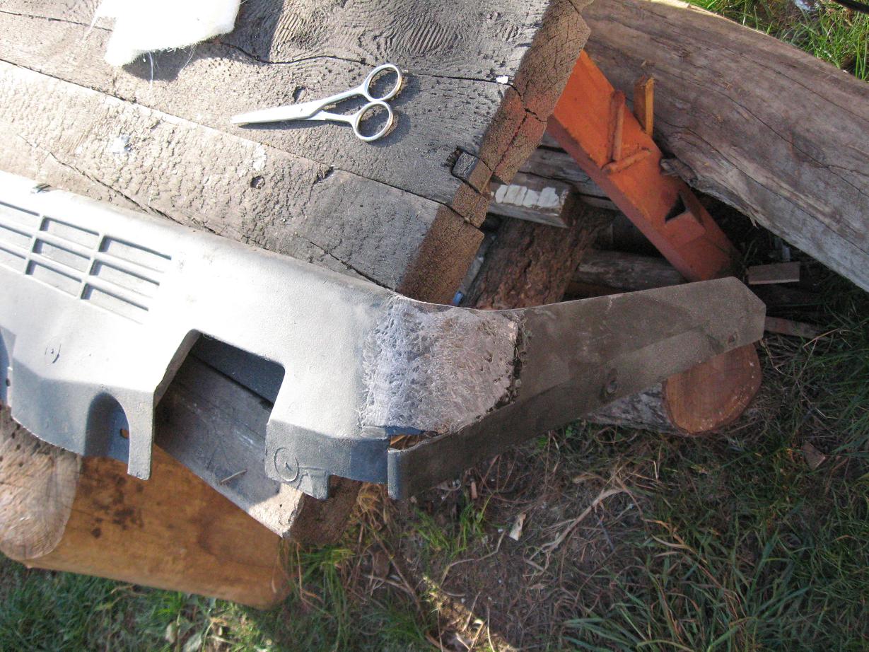

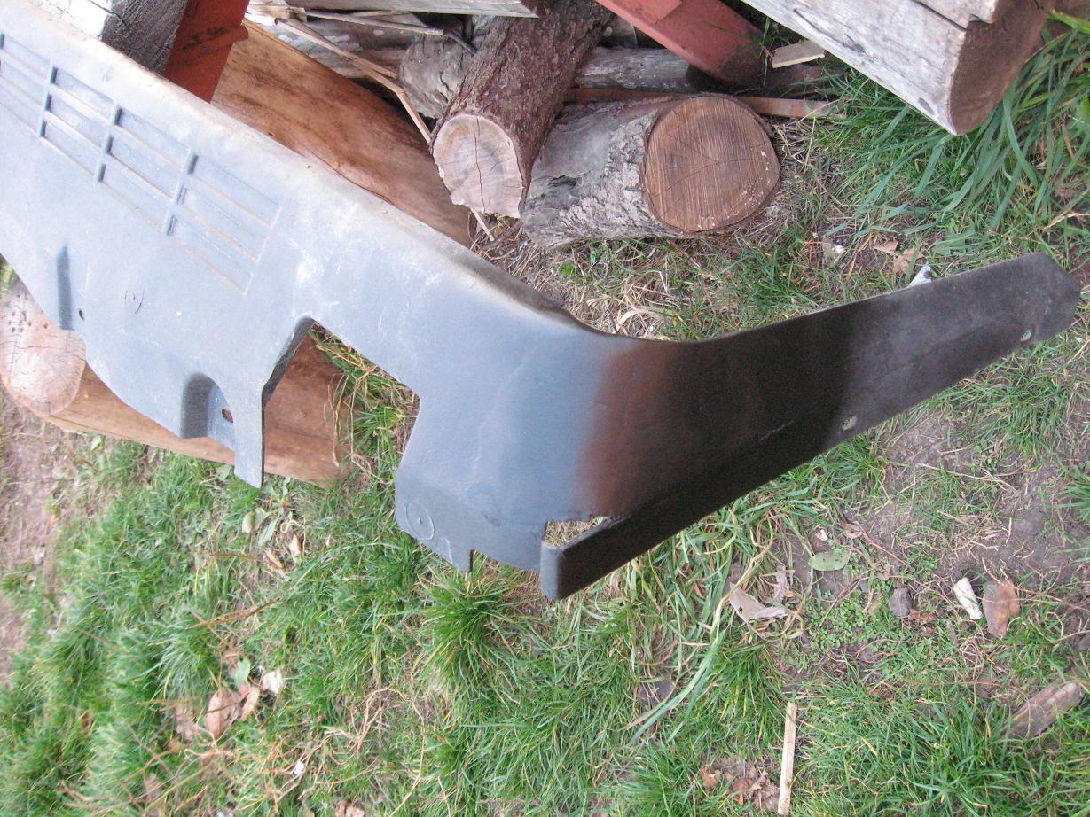

тааакс! сегодня было очень много работы: купленную у Славы заднюю юбку пришлось лечить! был разлом прямо на углу. взял стеклоткань, эпоксидку, шпаклевку и структурную черную краску для бамперов! зачистил.... заклеил... по-шпаклевал зачистил и покрасил! и вуаля на фото видно что получилось!

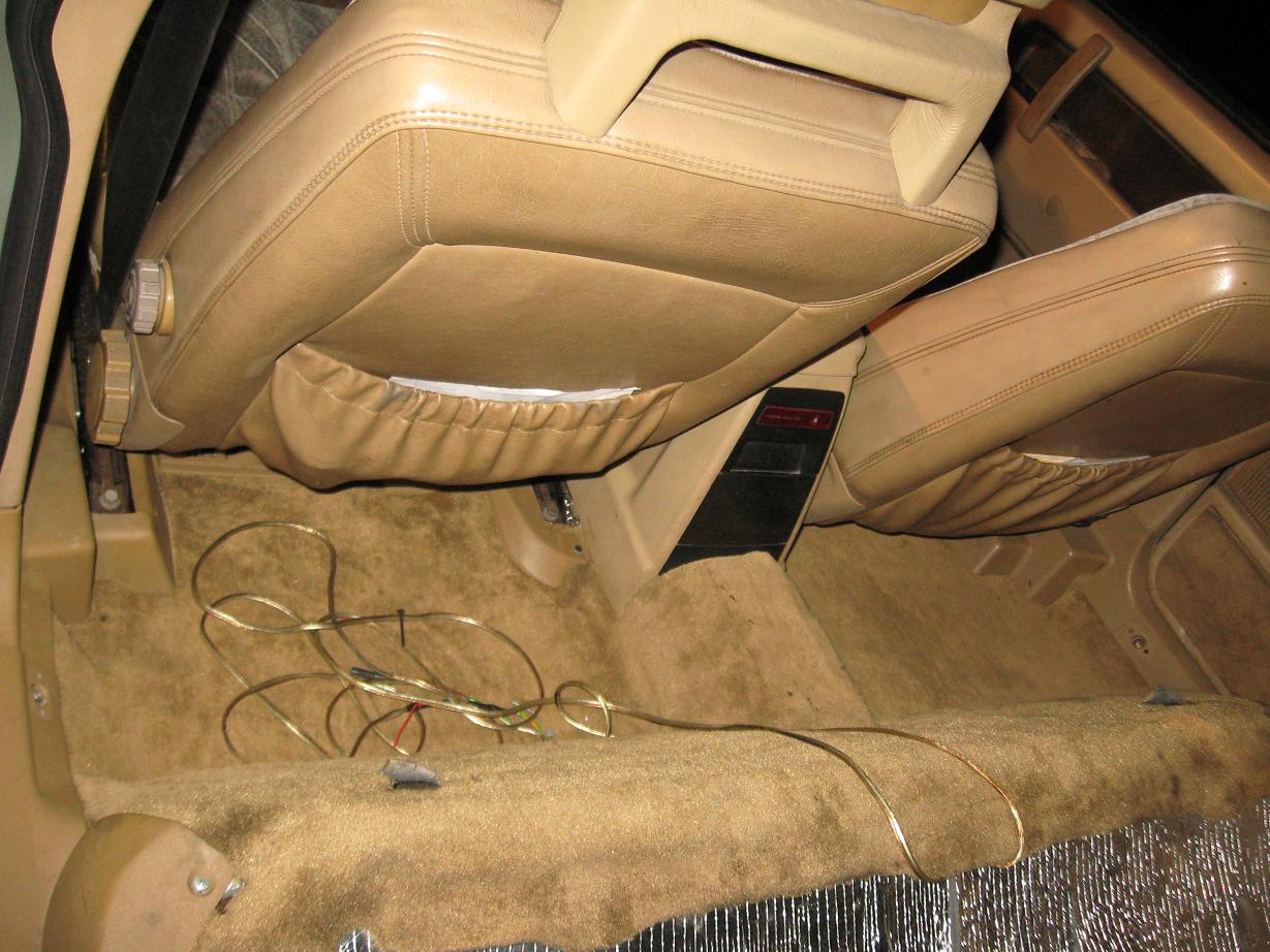

далее продолжилась сборка салона, все пластмассовые части перемыты и установлены. как для установленого слоя обесшумки все установилось довольно легко!))) будут фото))
салон сзади
салон спереди
получившийся результат с юбочкой))
покрашено
по-шпаклевано
поклейка
