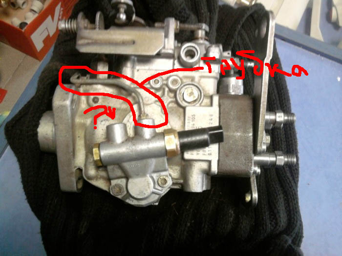

Сообщение lexa » Ср дек 15, 2010 2:48 pm
ТНВД Бош стоит этот девайс.
Что это? Куда подключить?

Как то звонил был занят. Скорей это клапан предпусковой (обогатитель) , но даеш + он не реагирует.
Re: вопрос знатокам
Сообщение ARTYHA » Ср дек 15, 2010 2:59 pm
это сказочная штуковина для холодного пуска!))) сдвигает угол в сторону раньше, но у нас оно работает от специального термостата стоящего в системе охлаждения, а как тут хз!

Верно да не совсем. Связи с валиком нет( тот который под заглушками). Выкручивал ту хрень , похожа на элклапан остановки. Она просто прикручена к корпусу. А трубка да! Идет в камеру подкачки.

http://pustynnikov.webhost.ru/Renault/RS%203663.pdf нашел стр.34.
Все таки тут два вида холодного пуска:
1. WAX термостат - подтягивает шток заслонки подачи топлива
2. Пусковой корректор опережения впрыска - запитан от датчика давления масла ( идет сигнал на термостатический элемент)

Сообщение leo_run » Чт дек 16, 2010 7:16 pm
в баландовину входит трубка и куда то за насос уходит!! что это ??

гы...хз... ну если верить документу по ссылке то это гидравлический привод устройства пускового опережения, значит по ним должно идти масло, только не понимаю зачем!

а это шо не трубка????? на шланг разве похоже???
причем тут масло??? вроже ж все ясно написано??????? или что еще объяснить???? откуда запитать? от датчика давления масла
НАПОМИНАНИЕ: Коррекция угла опережения впрыска осуществляется перемещением
плунжера, которые вызывает поворот роликового диска ТНВД.
Величина хода плунжера пропорциональна давлению топлива в ТНВД.
Регулирование давления топлива в капоте происходит на двух уровнях: на нижнем уровне
во время работы горячего двигателя и на более высоком уровне, который обеспечивает
увеличение угла опережения впрыска при пуске холодного двигателя.
На рабочих режимах: Действует только регулятор, состоящий из пружины и плунжера (9).
Давление регулируется отводом топлива через отверстия (1) и (4).
При холодном пуске двигателя: Увеличение угла опережения впрыска при холодном
пуске обеспечивается в результате воздействия регулируемого давления 1,4 бар на
плунжер (9). Действие давления складывается с усилием пружины, и обеспечивая более
высокий порог регулирования. При этом угол опережения впрыска увеличивается на 3°.
Корректирующее давления создается путем отвода части топлива под давлением,
действующим в насосе, через калиброванное отверстие (4)в днище плунжера (9) главного
регулятора. Регулирование этого давления осуществляется вторым регулятором,
образованным шариковым клапаном (5), пружиной (6) и сливной трубки (3).
Возврат на первоначальный угол опережения впрыска происходит, когда шарик (5)
отводится от седла иглой 18 под действием термостатической пружины, которая
расширяется при нагреве нагревательным элементом (7), запитываемым с момента
установления давления масла в двигателе.
ПРИМЕЧАНИЕ: Место установки корректора не имеет значения. На данном ТНВД место его
установки рядом с пружиной плунжера регулятора опережения впрыска было выбрано
только из соображений удобства, чтобы использовать сливную трубку (3) этого плунжера
для отвода топлива от шарикового клапана.

Сообщение lexa » Пт дек 17, 2010 2:46 pm
А кому писал? Трубка не для масла , а для соляры.

Сообщение lexa » Пт дек 24, 2010 4:39 pm
Вопрос не закрыт.
Куда именно подключить этот корректор ,если на датчик масла идет - , а нужен + , чтоб получить сигнал на включение корректора.
На фото 2 зубчатое колесо , как к нему присобачить тросик от WAX термостата , я понимаю что нужен рычаг?
это корректор
зубчатое колесо
