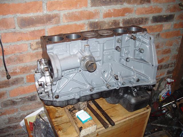

а почему надругательство,потомучто на 2 цылиндра больше чем у бензинки! хотя я вам скажу ,если хороший мотор в TDI--варианте,он валит просто супер!!! как то скину видео,как драги устраиваю на своей 740 TDI!
---------сегодня уже поставили новое переднее,заднее стекло и форточку(сквозняки уже не гуляют)! :oops:
---------продолжаем дальше собирать сердечко(что меняеться: новые кольца,вкладыши,полностью откапиталена голова--родной пробег мотора 230тыс.(выработки нет вообсче),абсолютно все сальники и прокладки,проверена апаратура,новые распылители и свечи накала,ремни,............) :cars:
ПРОДОЛЖЕНИЕ СЛЕДУЕТ(СКОРО НА ЭКРАНАХ.... :-D )! :-P

Не, я не издеваюсь, я только за ,если человек действительно делает хорошие машины. Я сам думал когда то на своего Викинга ставить D24TIC, чтобы сделать такой себе заряженный аппарат, да еще с небольшим расходом, вот только все сложилось иначе...

Славик, не в обиду конечно, но по двигателю я считаю ты немножко напартачил!!!
Я считаю, если делаеш двигателю капиталку то тогда нужно растачивать цылиндры, ствить новые поршня, новые кольца (получается снаружи цяця, а внутри кака)!!!
Цытирую твои слова: "а з мого "завода",машини мають виходити в повній комплектації,а не тільки з аудіо-підготовкою---як пишуть на всякому га_ні в автосалонах"!!! :oops:

если бы была выробатка,то тогда обязательно,НО В БЛОКЕ ВЫРОБАТКИ НЕТ ВООБЩЕ------100% !
мотор прошол 230тыс. в орегинале(можно было даже кольца не менять,"но скупой ,как говориться---платит дважды"),я его вскрыл потомучто машина пару лет стояла,а я отвечаю за свою работу!!! :viking:

slava_n написав:если бы была выробатка,то тогда обязательно,НО В БЛОКЕ ВЫРОБАТКИ НЕТ ВООБЩЕ------100% !
100 пудов это как у меня с атмосферником было , если в блоке все гуд то наф его точить :) это что обязательная норма капиталки ? :) вобщем неправильное это мнение по ремонту двигателя :) ИМХО

ИМХО при капиталки расточка необязательна. Поддерживаю Славу

Я тоже только колечки стандартного размера подкинул и ГУД!

Славка, а как ты мерял выроботку в цылиндрах??? На глаз???

Есть одно замечательное выражение у старых дизелистов, Дизель не любит холостых и высоких оборотов, а так же долгого простоя!!!
И так начнём по порядку:
1.Если нет выработки, то зачем менять вкладыши (значит вкладыши припаленые)?????????????
2.Польностью откапиталена голова (с головой не все впорядке, микротрещины, направляющие, перегрев)????????????
3. Поменял колечка (значит колечка залегли от долгого простоя или от перегрева)???????????
И так складывается впечатление, что двигателю было хорошо дано под хвоста.
Славка, по зборке кузова к тебе нет никаких нареканий, кузов бомба, даже лучше чем на заводе.

Чуть не забыл, при ремонте двигателя цилиндрам нужно уделить особое внимание. В результате износа в верхней части цилиндра появляется конусность, что может снизить степень уплотнения колец, увеличить прорыв газов и уровень потребления масла. Цилиндр также может стать некруглым, шероховатым и т.д., и все это требует корректировки перед установкой нового комплекта колец.

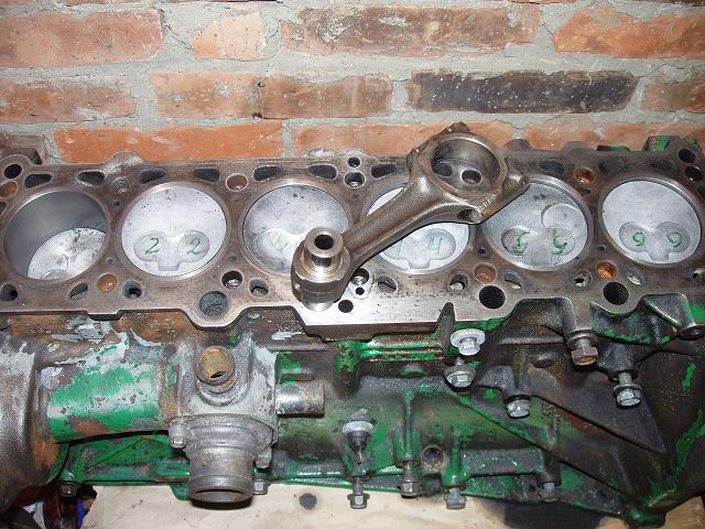

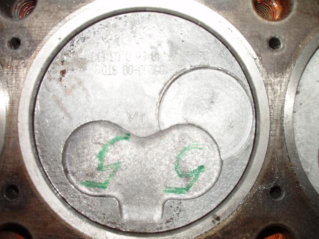

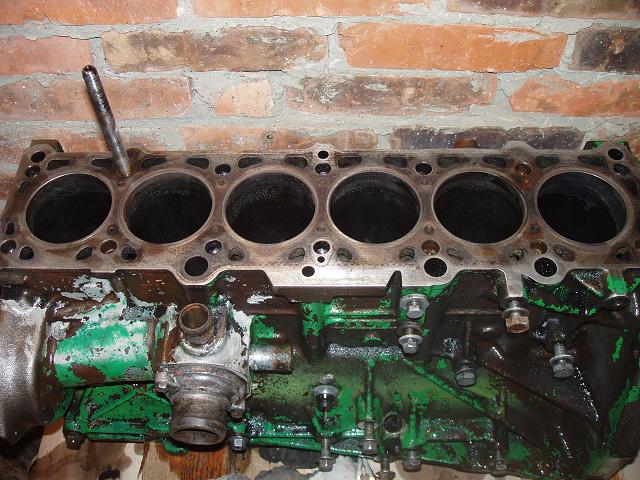

А теперь, для общего развития я хотел бы показать как делает капиталку движка "DrEvil "!!!
Интересно, чей двигатель долше прослужит??? :D
Славик нет выработки только там где ничего не крутится!!! всем следующим постам после моего сообщения пишу если ногтем нет ступеньки , шуруйте волговские моторы справлять в гараже у дяди Коли !!!!
там все гильзу выкинул , новую вкинул и радуйтесь!
в том тракторе что на фотке может и не быть выработки на слух на ощупь на нюх... можете еще чем то померять :-D
но там есть элипсность!!!! а кто из вас меряет цилиндры в трех плоскостях вдоль и поперек???? dr.Evil ???? один???? я б еще померял есдли б было чем... потому не петь песни что нет выработки! красный мотор какашка изначально потому что он красный
если его красили в зеленый цвет не потому что ему зеленый больше подходит а для того что бы потом его покрасили в красный!!!! :D
