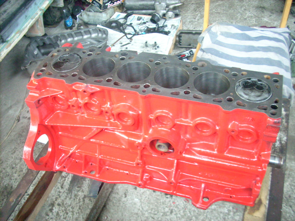

Сообщение ARTYHA » Вт фев 08, 2011 1:11 am
а нашо тобі ота кончена магнітола з форда??? в неї таке рагульське підключення! зате приймач працює "зе бест"!
Re: 760 white
Сообщение slava_n » Вт фев 08, 2011 11:25 pm
ставлю такий,бо вже більше пока немає що(всі попродавав з машинами,а з мого "завода",машини мають виходити в повній комплектації,а не тільки з аудіо-підготовкою---як пишуть на всякому га_ні в автосалонах :-D )!
а підключеня там на стандартних євро-розємах! :?
закінчуємо потихеньку салон і починаємо вже збирати мотора.... ;)

Re: 760 white
Сообщение DrEvil » Ср фев 09, 2011 1:36 am
ты надругался над красным блоком

Re: 760 white
Сообщение ARTYHA » Ср фев 09, 2011 11:18 am
ну красить блоки эт ваще пошло, уж похромировал бы лучше)))))
Re: 760 white
Сообщение nikolajs » Ср фев 09, 2011 9:59 pm
С завода они ваще зеленые! Ну не спорт же это!
Re: 760 white
Сообщение Евгений » Ср фев 09, 2011 10:06 pm
Нифига!!!!!!!!!!! Я на тройке тоже в красный цвет блок покрасил и движок отлично крутит :D лучше чем был зеленый :-P А все потому, что капиталка :buba: Мужики, не гоните, какая разница в каком цвете блок, тут авто отличное возрождается, и человек трудится не покладая рук :D

Re: 760 white
Сообщение slava_n » Чт фев 10, 2011 12:18 am
Спасибо за пожелания и поддержку! :-P
а почему надругательство,потомучто на 2 цылиндра больше чем у бензинки! хотя я вам скажу ,если хороший мотор в TDI--варианте,он валит просто супер!!! как то скину видео,как драги устраиваю на своей 740 TDI!
---------сегодня уже поставили новое переднее,заднее стекло и форточку(сквозняки уже не гуляют)! :oops:
---------продолжаем дальше собирать сердечко(что меняеться: новые кольца,вкладыши,полностью откапиталена голова--родной пробег мотора 230тыс.(выработки нет вообсче),абсолютно все сальники и прокладки,проверена апаратура,новые распылители и свечи накала,ремни,............) :cars:
ПРОДОЛЖЕНИЕ СЛЕДУЕТ(СКОРО НА ЭКРАНАХ.... :-D )! :-P

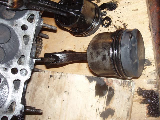

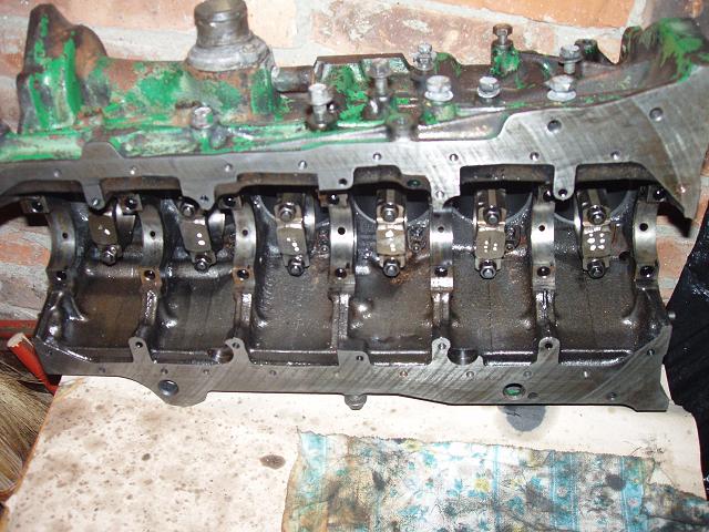

А теперь, для общего развития я хотел бы показать как делает капиталку движка "DrEvil "!!!
Интересно, чей двигатель долше прослужит??? :D

Re: 760 white
Сообщение leo_run » Вс фев 20, 2011 1:48 pm
slava_n писал(а):если бы была выробатка,то тогда обязательно,НО В БЛОКЕ ВЫРОБАТКИ НЕТ ВООБЩЕ------100% !
мотор прошол 230тыс. в орегинале(можно было даже кольца не менять,"но скупой ,как говориться---платит дважды"),я его вскрыл потомучто машина пару лет стояла,а я отвечаю за свою работу!!! :viking:
Славик нет выработки только там где ничего не крутится!!! всем следующим постам после моего сообщения пишу если ногтем нет ступеньки , шуруйте волговские моторы справлять в гараже у дяди Коли !!!!
там все гильзу выкинул , новую вкинул и радуйтесь!
в том тракторе что на фотке может и не быть выработки на слух на ощупь на нюх... можете еще чем то померять :-D
но там есть элипсность!!!! а кто из вас меряет цилиндры в трех плоскостях вдоль и поперек???? dr.Evil ???? один???? я б еще померял есдли б было чем... потому не петь песни что нет выработки! красный мотор какашка изначально потому что он красный
если его красили в зеленый цвет не потому что ему зеленый больше подходит а для того что бы потом его покрасили в красный!!!! :D
