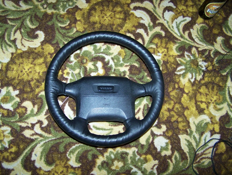

Сообщение vagrant » Вт мар 29, 2011 4:05 pm
Начитавшись много интересного в интернете, решил немного поколхозить и обшить руль кожей, воодушевленный тем что на моей 960 был кожаный руль который мне очень нравился и тем, что очень долго жду пока пришлют поршеньки на суппорта, а машина стоит без дела в гараже, снял руль и работа пошла! Решил приспособить еще одну штуку, подогрев (просто была в наличие китайская жопогрейка) — ну просто решил, многие скажут что это все ерунда, ну и пусть -это было просто мое желание…
Получилось все со второй выкройки, в результате эксперимента пострадала одна китайская жопогрейка и 2 кожаные куртки…
Не судите сильно строго все таки это мой первый опыт обшивки кожей! Немного кривоватый шов, и небольшие огрехи…
Собственно на суд-

Сообщение slava_n » Вт мар 29, 2011 11:00 pm
пологрев под чехлом придал какую та изюминку в конечном внеш ;) нем виде!

Сообщение vagrant » Ср мар 30, 2011 12:14 am
slava_n писал(а):пологрев под чехлом придал какую та изюминку в конечном внеш ;) нем виде!
Да не нравится он мне! Колхоз какой то получается!! его не сильно и видно, от вспышки свет выявляет все неровности, но все равно что то не то, хотя приятно получилось...
