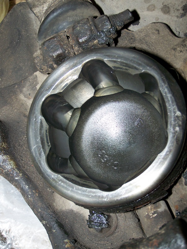

разобрал правую сторону снял
стойку
полуось
суппорт
стойка и полуось со ШРУСом поехала домой на переборку

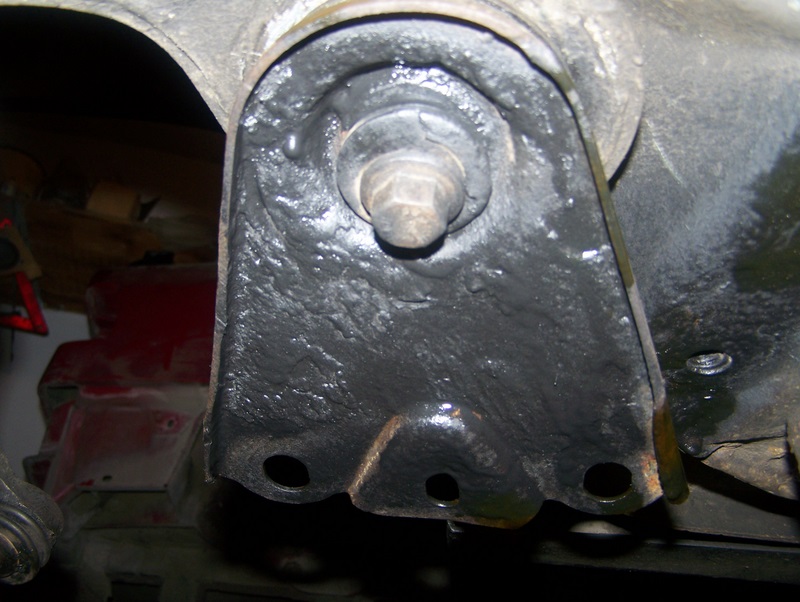

по срывал болты на салентблоках подрамника
вытащил стабелизатор поперечной устойчивости ))

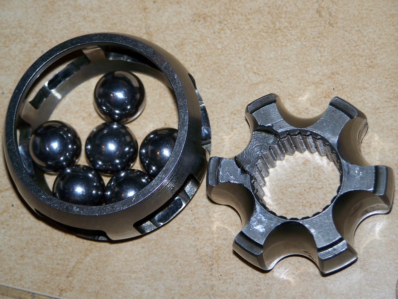

Дома почистил и перебрал ШРУС, 2 внутренние обоймы оказались с небольшой выработкой, прикинув что к чему поменял их местами, скажем так эксперимент. Игольчатые подшипники ох и кропотливая работа ))

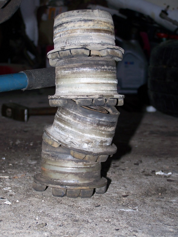

И продолжение разборок

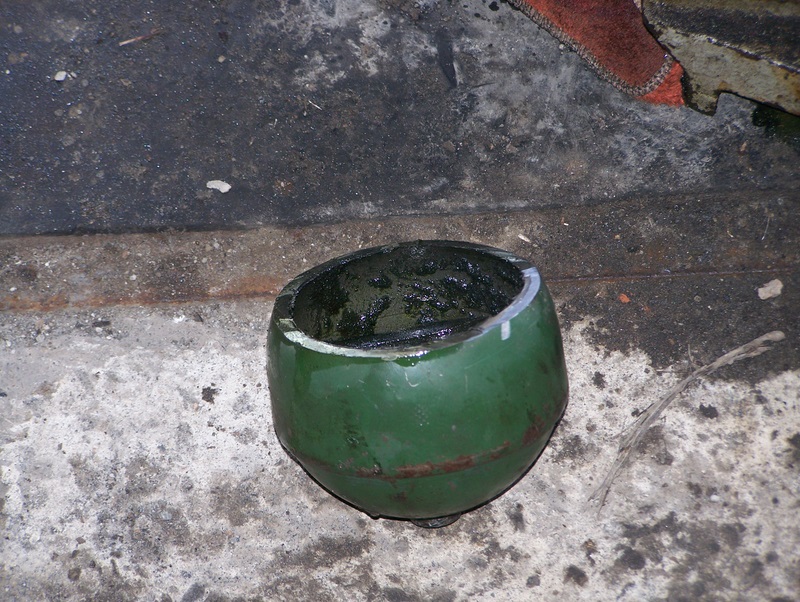

впрессовал все саленты подрамника
вот для этого пригодился ситроен друга ( :o ) с помощью болгарки, из ситроеновской груши сделали съемник :D и весьма хороший получился ))

Сообщение vagrant » Ср мар 09, 2011 9:38 pm
Продолжим...
саленты впрессованы

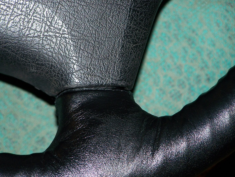

Сообщение vagrant » Вт мар 29, 2011 4:05 pm

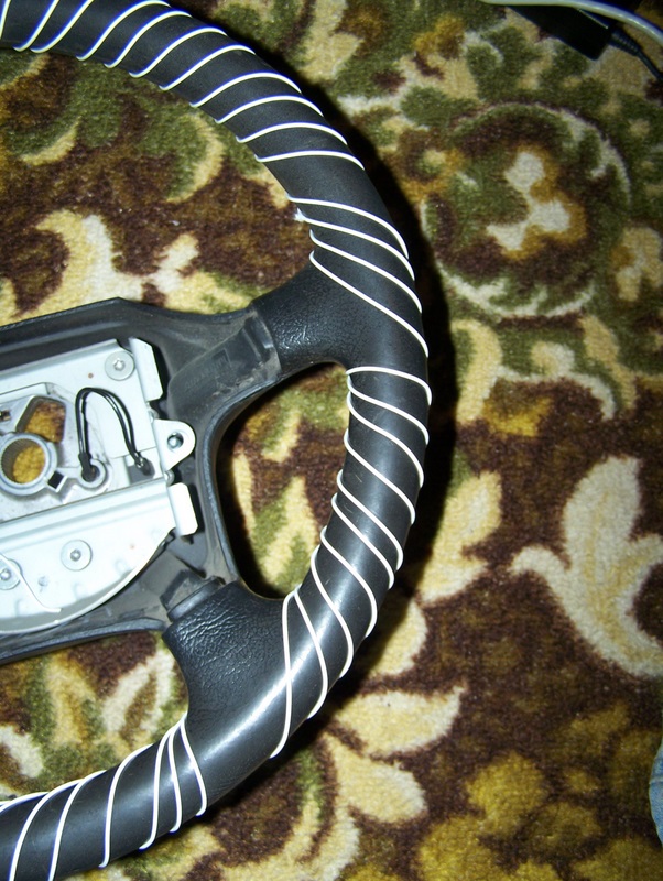

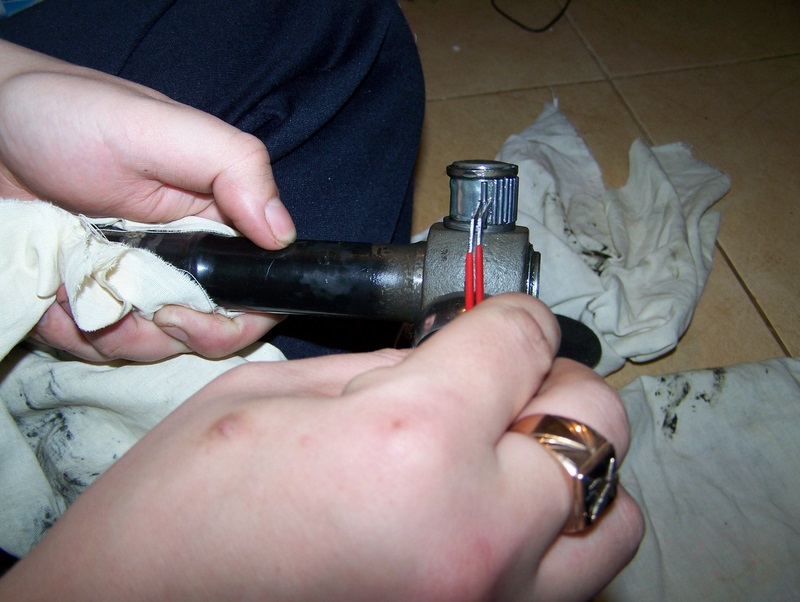

Начитавшись много интересного в интернете, решил немного поколхозить и обшить руль кожей, воодушевленный тем что на моей 960 был кожаный руль который мне очень нравился и тем, что очень долго жду пока пришлют поршеньки на суппорта, а машина стоит без дела в гараже, снял руль и работа пошла! Решил приспособить еще одну штуку, подогрев (просто была в наличие китайская жопогрейка) — ну просто решил, многие скажут что это все ерунда, ну и пусть -это было просто мое желание…
Получилось все со второй выкройки, в результате эксперимента пострадала одна китайская жопогрейка и 2 кожаные куртки…
Не судите сильно строго все таки это мой первый опыт обшивки кожей! Немного кривоватый шов, и небольшие огрехи…

Сообщение slava_n » Вт мар 29, 2011 11:00 pm
пологрев под чехлом придал какую та изюминку в конечном внеш ;) нем виде!
Re: volvo for life )
Сообщение vagrant » Ср мар 30, 2011 12:14 am
slava_n писал(а):пологрев под чехлом придал какую та изюминку в конечном внеш ;) нем виде!
Да не нравится он мне! Колхоз какой то получается!! его не сильно и видно, от вспышки свет выявляет все неровности, но все равно что то не то, хотя приятно получилось...
