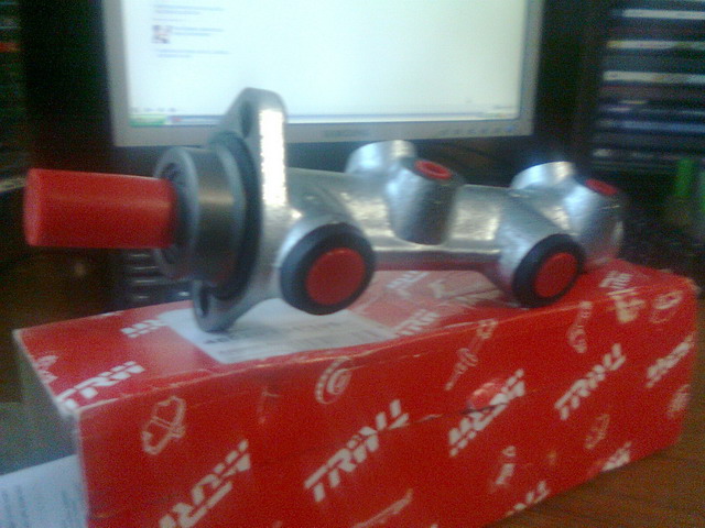

Сообщение Рожко Александр » Пт апр 08, 2011 6:57 pm
А это мой новый ГТЦ

Сообщение nocomments » Вс апр 17, 2011 9:38 am
а подробнее можно про новый цилиндр?Сколько денег,кто производитель,где заказывали?какой-то он другой по внешнему виду чем родной.

Сообщение Рожко Александр » Вс апр 17, 2011 10:30 am
nocomments писал(а):а подробнее можно про новый цилиндр?Сколько денег,кто производитель,где заказывали?какой-то он другой по внешнему виду чем родной.
Они просто разные бывают. Фирма TRW (она-же Lucas) Брал через интернет, сайт http://www.autopiter.ru, цена 2500 рублей.

Сообщение Serij » Пт апр 22, 2011 9:52 pm
Поставил недавно себе новый цилиндр. производитель Италия. Брал за 800 гривен у себя в городе. если еще интересует - могу у ребят спросить :D . где они брали - неизвестно 8-) .
по виду отличается только тем, что на нем 4 отверстия, вместо трех. в комлекте идет болт, которым глушится четвертое отверстие.
