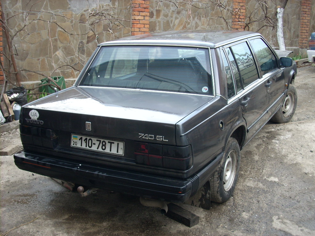

начинаем новую историю!!! :buba:
машинка 1986 год, 2.3--бенз+ стоит газ, акп, базовая.
впланах--- всу разобрать,покрасить,и собрать полностью с свежих и новых запчастей! и на продажу! ;)
буду ставить кожаный салон-серый с 960 и вся мягкая обшикка по салону-960,поставить електропакет,и возможно механику м46!
кого заинтересовало---связуйтесь! :-P
