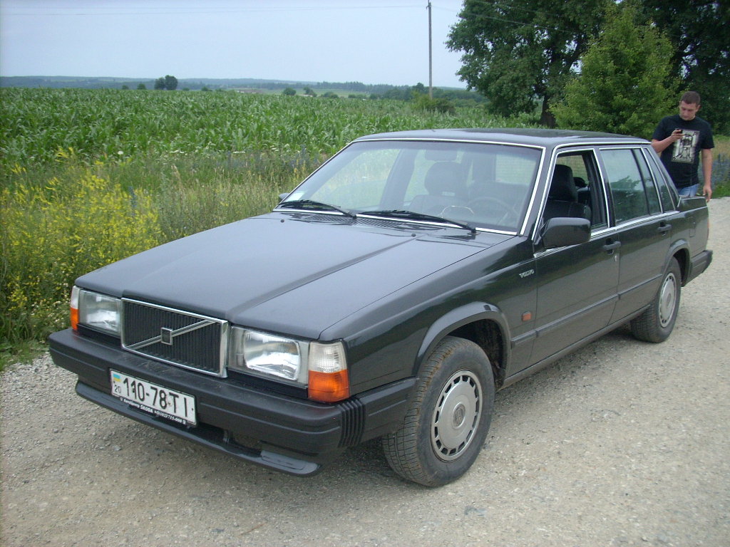

Сообщение slava_n » Пт апр 29, 2011 7:41 am
начинаем новую историю!!! :buba:
машинка 1986 год, 2.3--бенз+ стоит газ, акп, базовая.
впланах--- всу разобрать,покрасить,и собрать полностью с свежих и новых запчастей! и на продажу! ;)
буду ставить кожаный салон-серый с 960 и вся мягкая обшикка по салону-960,поставить електропакет,и возможно механику м46!
кого заинтересовало---связуйтесь! :-P

Re: elenor 740
Сообщение slava_n » Вт июн 21, 2011 10:25 pm
ДОЛГОЖДАННОЕ ПРОДОЛЖЕНИЕ началось!!!! :idea: :idea: :idea:
машинка уже покрашена и стала на линию сборки(на краску потрачено 250у.е---самая дорогая фирма,4 слоя базы и 4 лака и результат ;) )

Re: elenor 740
Сообщение slava_n » Вс июн 26, 2011 10:57 pm
как я мечтал когдато иметь :-D темную 740--лично мне очень нравится она в таком цвете!
итак!
1---поставлен свежий мост "91года с новыми амортами,поменяны колодки!
2---кинул 2 полностью свежие передние стойки в сборе,новые колодки,ромашки,стоечки стаба и втулки!
3---новый обтянутый потолок(только он при зазном освещении отдает разный оттенок) а так под цвет орегинальной оббивки с 960-серой!
кинута вся тоже свежая проводка салона и моторного отсека + абс!
4--покрашены структурой бампера!

Re: elenor 740
Сообщение slava_n » Ср июн 29, 2011 11:43 pm
:-D спасибо за понимание и поднятие настроя!
трудимся дальше....
1---передок уже готов(новые стекла на фарах и поворотники)!
2---поставили зад. диван!
завтра будем собирать салон дальше! :moil:
3---вот такие у нас будут "жирные" колпачки

Re: elenor 740
Сообщение slava_n » Вт июл 05, 2011 10:42 pm
всем спасибки! можете меня поздравлять---мы уже завелись и даже катаемся! :-D :cars:
1---сегодня поставили новое орегинальное лобовое стекло!
2---поменяли все масла и фильтра!
3---вскрыли антикором днище!
4---уже все работает и горит!
5---прокачал тормоза,абс--фуричит! ;)
6---дособирал(почти салон)! мляха 5 раз вспотел,пока постирал обшивку багажника :roulette:
завтра поставим для Темы реснички под фары(в цвет кузова)! :D
поеду на развал,сделаю страховку и начну полировать! :moil:
