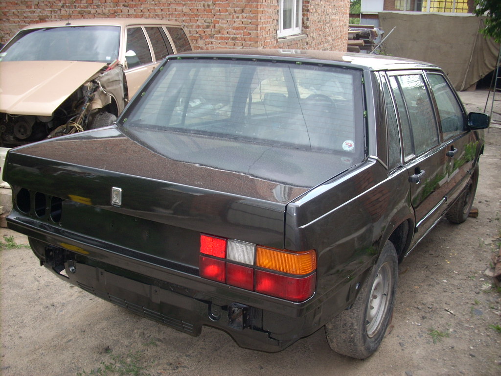

ДОЛГОЖДАННОЕ ПРОДОЛЖЕНИЕ началось!!!! :idea: :idea: :idea:
машинка уже покрашена и стала на линию сборки(на краску потрачено 250у.е---самая дорогая фирма,4 слоя базы и 4 лака и результат ;) )

P.S. Молодец что убрал наркоманские задние фонари.

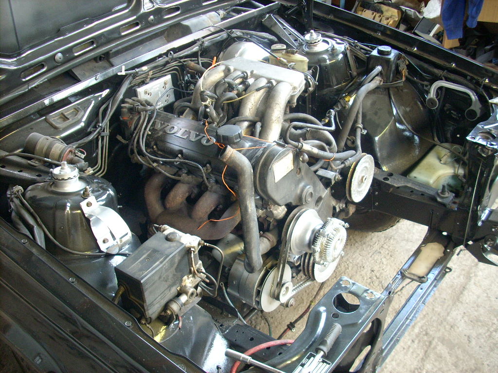

сегодня кинул коробку с мотором и выхлопную(новая выхлопная обошлась в 300еуро :roulette: ) поставил новый комплект сцепления и новый тросик!
заканчиваем с моторным отсеком! :moil:
стоят новые передние ступицы с подшипниками!

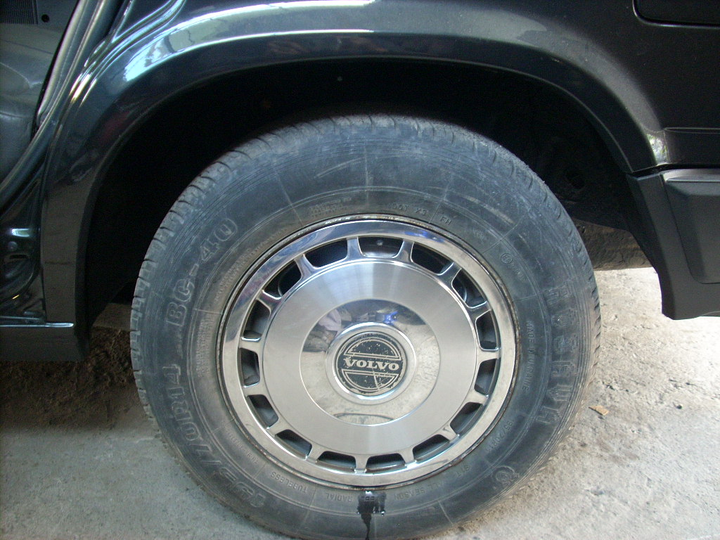

3---вот такие у нас будут "жирные" колпачки
