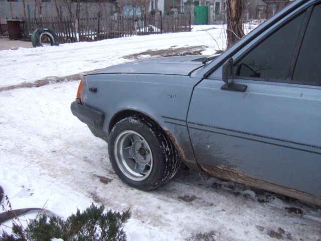

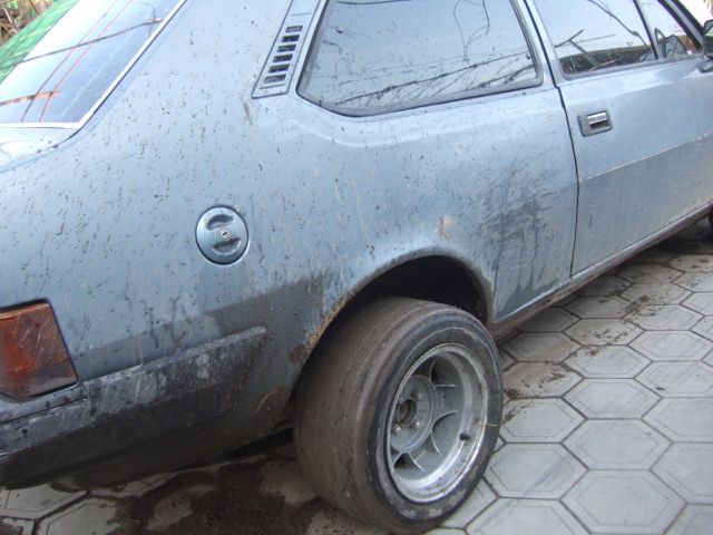

Сообщение vovkavolvo360 » Вт июл 19, 2011 10:20 pm
вот так и вышло без проставок под ресоры!

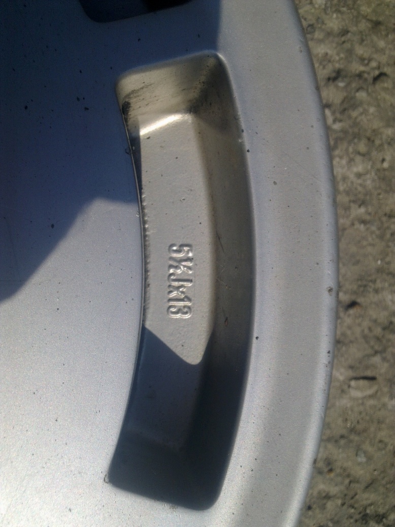

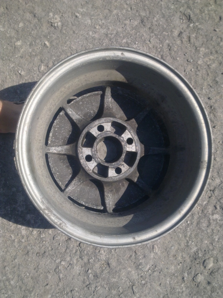

раз тут опят про диски вспомнили..
кто-то видел оригинальные легкосплавы на volvo r13?
мне тут человек все никак фото не даст. говорит типа есть комплект и за 1500 примерно отдаст их...

Сообщение The_Lord_Alex » Пт июл 29, 2011 4:37 pm
теперь фото:
