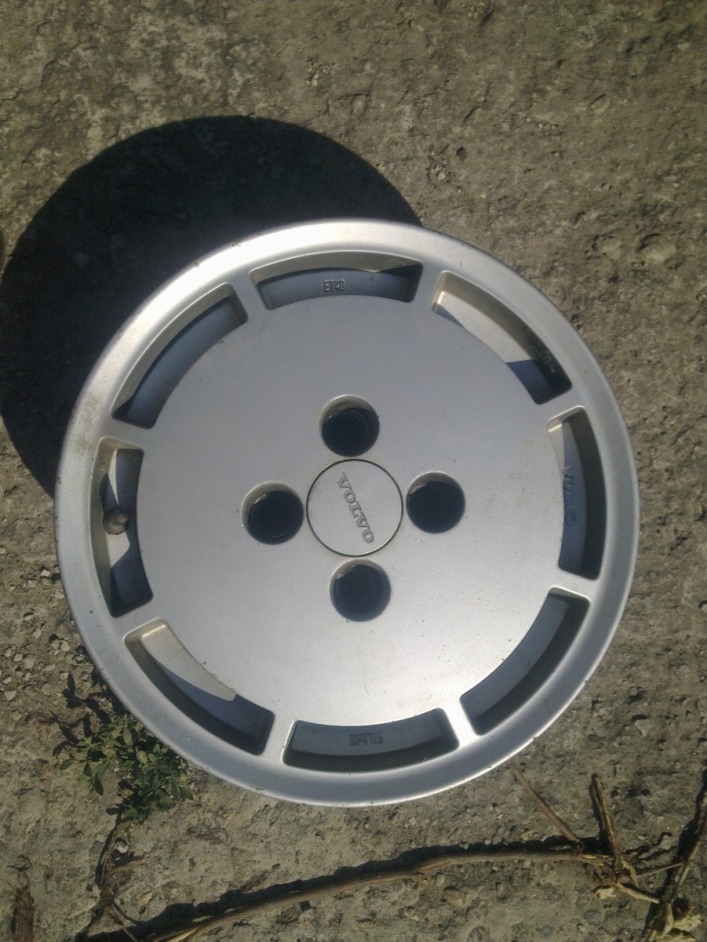

Сообщение The_Lord_Alex » Ср июл 20, 2011 5:35 pm
раз тут опят про диски вспомнили..
кто-то видел оригинальные легкосплавы на volvo r13?
мне тут человек все никак фото не даст. говорит типа есть комплект и за 1500 примерно отдаст их...

Сообщение The_Lord_Alex » Пт июл 29, 2011 4:37 pm
теперь фото:
