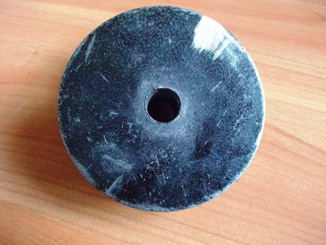

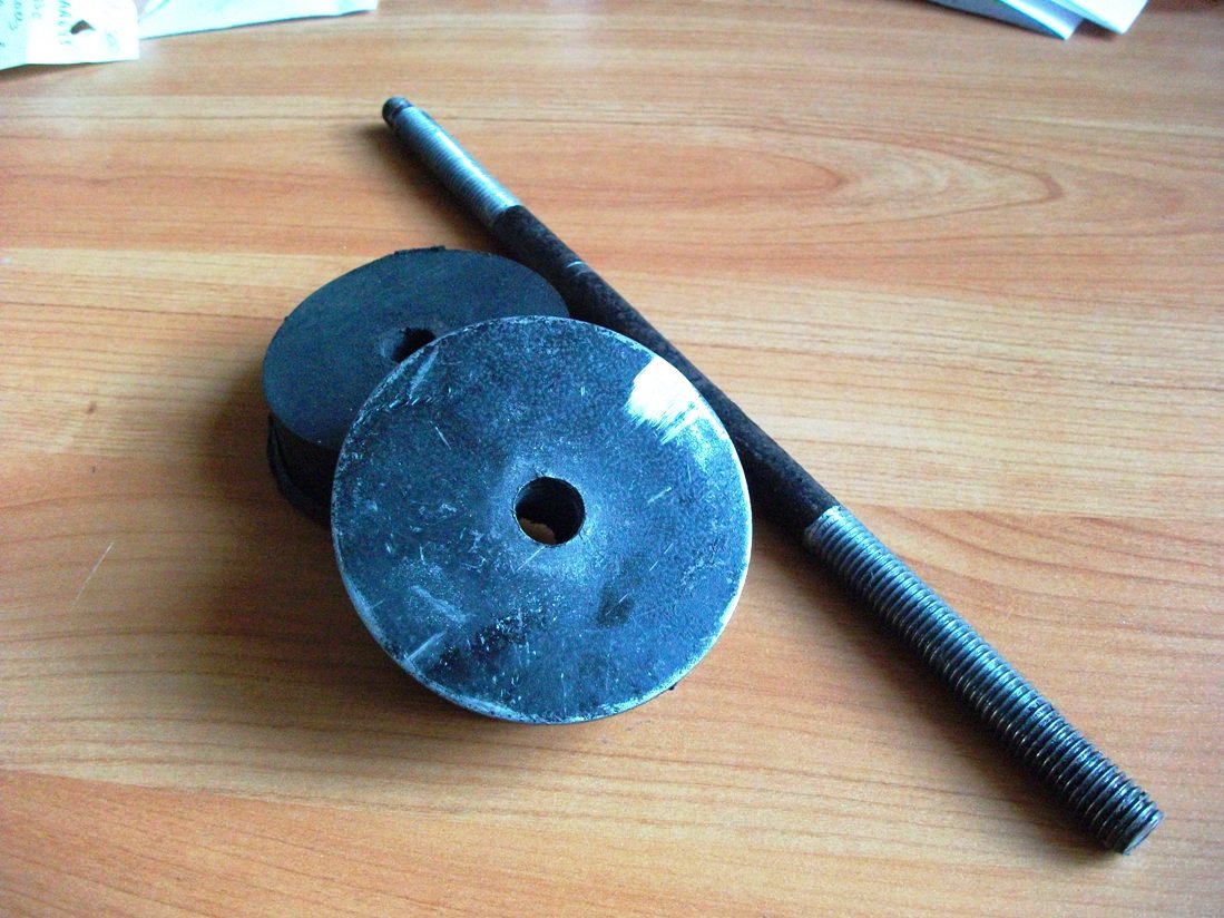

Между опорой, прикрепленной к лонжерону и опорой двигателя вставил несколько блинов из толстой резины (толщина каждого слоя ~25мм). Вся стянул.
Завести двигатель пока не удалось. Чиркания вентилятора о рамку радиатора привели к разрушению подшипника помпы.
