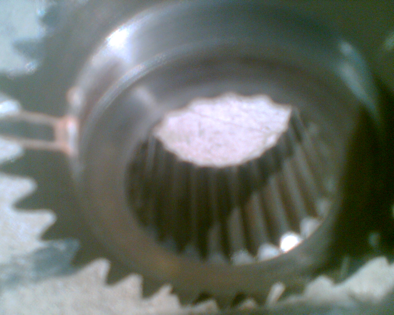

Недавно приобрел рено трафик,проблема с кпп-нет штук 6 зубов на шестерне пятой передаче(промежуточной).Кпп в сборе дешевле 500 у.е нет,за шестерню лупят по 150 у.е.за б/у.Шестерня простая в нутри шлицы,в диаметре сантиметров 5 ,косой зуб.Может у кто подскажет где можно сделать такую шестерню,говорят сейчас это реально?

Григорий писал(а):Недавно приобрел рено трафик,проблема с кпп-нет штук 6 зубов на шестерне пятой передаче(промежуточной).Кпп в сборе дешевле 500 у.е нет,за шестерню лупят по 150 у.е.за б/у.Шестерня простая в нутри шлицы,в диаметре сантиметров 5 ,косой зуб.Может у кто подскажет где можно сделать такую шестерню,говорят сейчас это реально?
Я, конечно в авто не очень, но в шестернях и всём, чем они делаются, разбираюсь.
Мой тебе совет - купи готовую, в Украине никто её не сделает. Потому, что:
1. чертёж. мало найдётся людей, кот.смогут хотя бы грамотно его сделать. не говоря уже о том, что шестерня изношена, и какой размер должен быть у новой никто не знает.
2. шестерни могут делаться модульными и питчевыми фрезами (типа дюймы и метрическая). за бугром всё в основном в питчах, в Украине таких фрез практически нет (я ими торгую, знаю о чём говорю)
3. шлицы. гемор ещё тот даже по советским инструментам. а у тебя скорее всего прямобочные - гемор в квадрате, учитывая буржуйские размеры, допуски и посадки - гемор в кубе.
4. материал. от болтиков-гаечек не подходит, нужный дорогой и из-за полкила никто париться не будет.
5. термообработка. спецов в украине почти нет! (и если подсунут фуфельный металл, будет ещё хуже)
6. зубошлифовка. о-о-о-чень дорогое удовольствие. далее см. п.5.
убедил?
скажи спасибо - я тебе денег съэкономил. и нервов.

Я во всем сказаном уже убедился сегодня,будем искать шестерню за умеренную цену.Всем спасибо за помощь!
вот от таких "умельцев" как Алежон я всех и предостерегаю. они раскажут - гони бабки, болгаркой сделаем что угодно.
1.точность у горизонтально-фрезерного станка плюс-минус два пальца!!! :sad:
2.из сталь ст.45 делаются только валы (на КРАЗы), под шестерни она не идёт!!! :sad:
3.ТВЧ (закалка только поверхности зуба) не канает!нужна цементация с кучей предварительной термообработки!
4.6я степень точности выше, чем 8я (а не наоборот!) :?
5.прямобочные шлицы даже совдеповских стандартов протянуть - уже проблема (инструмент сдали на лом по всей Украине!!!)
6.самое главное - англичане (и французы наверное тоже) ружжа кирпичом не чистют :frends:

Лучшим предостережение от умельцев есть их репутация,а не чье то мнение,а в 90-х физическое состояние умельцев,надеюсь все понимают что на бмв 7 в 94 году ездили далеко не простые люди.Я не брал бабки вообще меня перло,я читал,эксперементировал и думал,и получилось!-для меня в 17 лет главное успех,бабки значения не имеют.
1.Как у гдровской прецензионки Hermle может быть точность 2 пальца? эти станки даже 89 годов просто звери,это как мерсы. 8-)
2.То что из них делается по технологии и маршруткам,что пишит леликов дунаев или чернавский в деталях машин,я знаю,мне интересно после каких токарных проб и технологических ошибок,ты пришел к такому мнению что посчитал нужным написать?Открой любой справочник даже в приложении этих книг,эти стали в одной группе и взаимо заменяемые -углеродистая конструкционная сталь. 8-)
3.Кто сказал?С чего ты решил что шестерня пятой передаче при своих размерах нагрузке и твердости по рокввелу около 30 едениц без обработки будет иметь смятие или разрыв?я считаю что достаточно обработки зубьев о этом я и написал. :P
Вы знаете что по технологии изготовлении плуга его нужно шлифовать.не когда не задумывались зачем? :D
4.это понятно,все знают что 2-3 эталонка,а 12 самая низкая,я не отом. :(
5.проблема для стандартов не когда не была проблемой проффи.а то что здали на лом это правильно,в место их на нормальных предприятиях еще с 2008 стоят обрабатывающие центры Фельдман швейцарской военки
6.самое главное как это повлияло на Синопский бой . :bye:

Завтра пообещали свести с токарем,который пообещал восстановить оборваные зубы_наварить прорезать зубы,и сделать высокочастотную закалку,незнаю возможно ли это,завтра посмотрим.Делать будут в токарке Урбургаз,крупнейшее предприятие в Краснограде.Там есть очень толковые специалисты(умудрились на обычном станке сделать нарезы в стволе)

[quote="Алежон"]Григорий это то от чего тебя предостерегал бобер.А я так делал.А почему специалисты у которых проблема с протяжкой не предложили,срезать венец,выточить обойму,посадить на гарячую,засверлится и зашплинтовать,поставить в центра на токарку проточить в размер,и обкатать зубья?А почему они не захотели сделать шлицы на долбежном? и выход инструмента есть и размер под резец позволяет...,
Вот неугомонный!
Чем срезать зубья? ты знаешь какая там твёрдость? а на удар, по зубьям? засверлиться? да там твёрдость больше чем у сверла, и уж никак не 30 ед., а минимум 50. она наверняка аж звенит как хрусталь! посмотри на срез поломаных зубьев - средина зубьев темнее по цвету, чем края - явный признак того, что они упрочнялись азотом или углеродом.
шлицы на долбёжном? не смеши :-D
у немецкого фрезерного станка точность конечно хорошая, но он НЕ зубофрезерный...
ст.45 и ст.40Х идут на шестерни как заменители, на серьёзные механизмы их ставить нельзя!
никто не против того, чтобы думать и экспериментировать. вот Гриша поэкспериментировал - съэкономил 50у.е., и будет теперь ездить на своём бусе и трястись, а не накроется ли самопальная шестерня в самый неподходящий момент, а не разнесут ли её остатки всю коробку к чертям собачим? а бусы покупают не для ближних поездок, и не порожняком... а впереди зима-то...

Сообщение Алежон » Пт ноя 04, 2011 11:59 pm
твердость там в пределах 52 hrc, идет обработкой на удар любым с мех креплением многогранкой или вк,срежит нех.й делать.Все кто думает как сделать,а не убеждает в невозможности есть отпуск если сильно напрягать будет твердость.,а что такое эльбор ты знаешь?конечно он не зубофрезерный у нас же модуля нет,согласно вашим утверждениям. :buba:
Как Гриша может с экономить если ты говорил что это невозможно? или уже возможно?а если и с экономит то 100 у.е.,+будет знать где что и как делать,а опыт он безценен в любом возрасте.И неразнесут ее остатки всю коробку(может по всем остальным шестерням сделаем дефектовку и проверку на усталость,что б убедится что им пиз.а,и новая шестерня самая живая?)и цена этой сраной коробки 300 у.е.,просто чел и завелся с шестерней потому как нет у него их.
п.с.Бобер спорим на 300 у.е что я сделаю эту шестерню,и дам Грише гарантию на нее год?

Шестерню уже поставил,небыло времени пофоткать ,машина вчера поехала.Шестерня обошлась 300 грн,пока все в норме.Коробка там никак не 300 у.е,за хорошую кпп просят 1000 у.е,так что имеет смысл поморочится.НА этих кпп эта шестерня слабое место,часто сыпятся,свем спасибо за советы!!! :idea:
