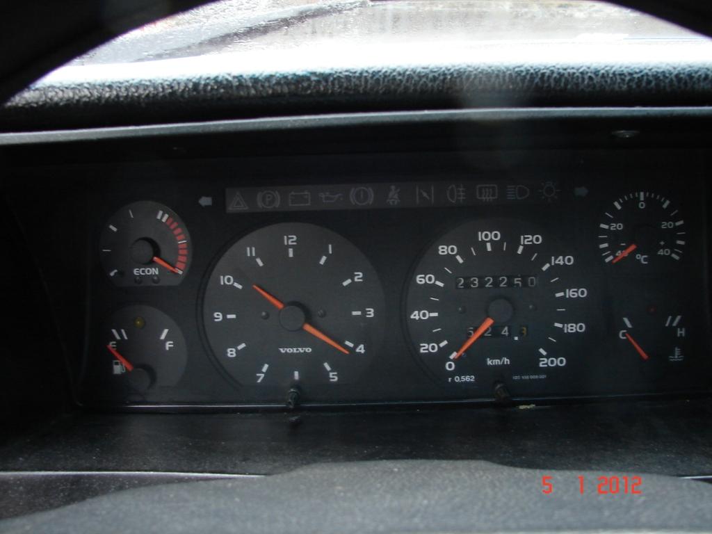

Сообщение nikolajs » Чт янв 05, 2012 6:32 am
Зачетная троечка! На такую приятно ништячки продать! Кстати есть на 340 еще много разного. Подшипнички, тросики, колодки, прокладочки на мотор... короче если че нужно, спрашивай!

Сообщение Serij » Чт янв 05, 2012 12:39 pm
Чуток фото. Вблизи вид уже не такой идеальный. Но ничего, будем над этим работать. :drag:

да, вблизи вид немного пугает((( но думаю это поправимо! подушки двигателя еще не пришли???? по приборке: тоже хочу экономайзер)))
