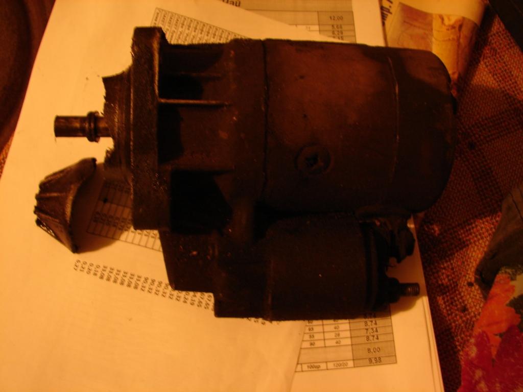

.Но я бы постарался оживить,все таки это силумин а он очень даже неплохо поддается сварке прийдеться конечно повозится,но не выбрасывать же!Или конечно же можно найти у кого то навернутый стартер и переставить передок.Серега все ОК!! Это не мы идем против течения это оно идет против нас.
ZIMA писал(а):Даааааа!Печально конечно..Но я бы постарался оживить,все таки это силумин а он очень даже неплохо поддается сварке прийдеться конечно повозится,но не выбрасывать же!Или конечно же можно найти у кого то навернутый стартер и переставить передок.Серега все ОК!! Это не мы идем против течения это оно идет против нас.
. там только втягивающее почистить и еще кататься можно. буду искать передок, варить не очень хочеться, хотя если вариантов не будет - будем варить

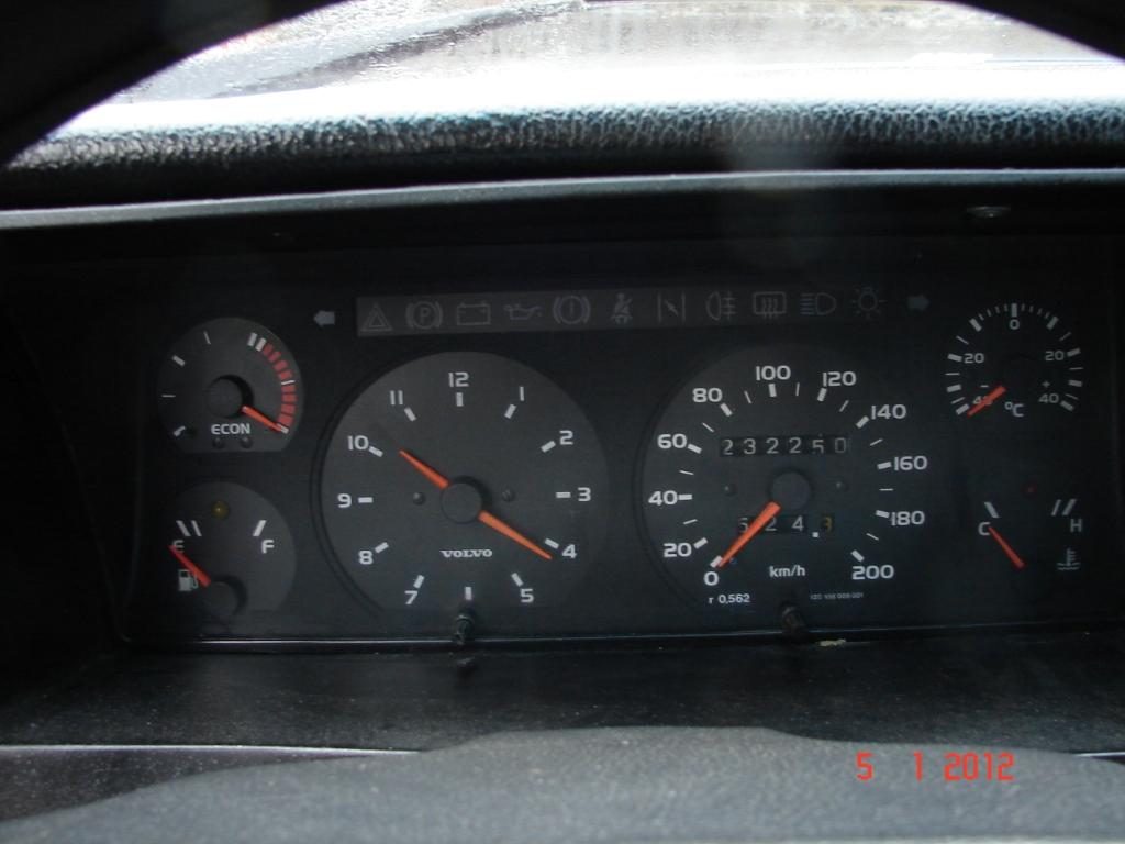

chukish писал(а):да, вблизи вид немного пугает((( но думаю это поправимо! подушки двигателя еще не пришли???? по приборке: тоже хочу экономайзер)))
эт точно. подушки еще не приехали, сказали будет точный ответ после 10.01. правда на двух складах уже дали отказ

. Причина, как оказалось была в кожухе сцепления. Видимо его когда-то об что-то хорошо треснули, что он раскололся плюс потом кривовато сварили. Отверстия под болты стартера были разсверлены под 10, а болты стояли на 8. еще была обломана направляющая для стартера. отсюда стартер не на своем месте со всеми вытекающими.Что было сделано: заменен маховик, кожух сцепления вместе с подушками задними.Прицепом заменили задний сальник коленвала, подходит от ваз 08 - 25гр, подшпник, который в маховике - 47гр, три болта с шайбами на 8 - 10гр, позаваривали дырки на "штанах". Результат: стартер стоит на своем месте, машинка заводится с полоборота, звук очень тихий и приятный и двигатель при заводке не трясет как раньше. За всю работу - 400гр и пиво пацанам за потраченные нервы.

nocomments писал(а):А что это такое за маховиком с круглыми отверстиями?Вообще самое странное,что стартер как-то заводил еще при всем этом.И сколько ты отъездил с этим?Чет не понял связь между кожухом сцепления и съеденными зубцами.
nocomments писал(а):когда при сварке перекосило кожух,тогда и рассверлили на 10,наверное.

Оно постепенно за 4 года сожрало.
Serij писал(а):Саш, я пару-тройку раз так заводился, но поверь этого с головой хватило.Оно постепенно за 4 года сожрало.
