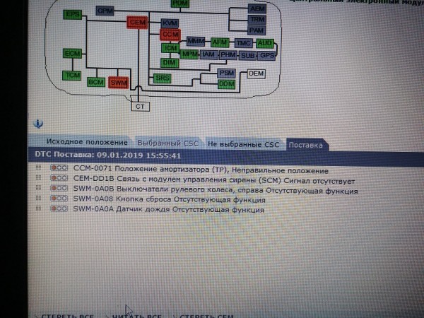

Сообщение semana9999 » Чт янв 10, 2019 12:07 pm

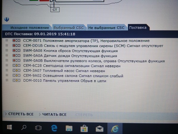

Выкладываю фото с VIDA. Авто 2005 года. По иммобилайзеру ошибок нет, на газе она заводится.
Первое включение. Есть ошибка бензонасоса

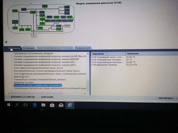

После сброса ошибок. Авто не завелась вообще.
Давление топлива

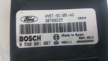

Сообщение semana9999 » Вт янв 29, 2019 11:05 am

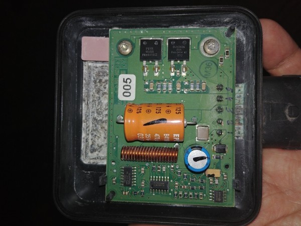

Доброго дня Всем. Умер блок управления бензонасосом, не выдаёт питание на насос (клемы 4-5). На этих клемах относительно клемы 3 (замля,масса) присутствует +12В.
Вопрос: какой блок управления подойдёт к моей американке? От европейки? Или нужно искать только от американки по номеру? С другим номером блок подойдёт? На разборках есть англичанки (праворульные) с этими блоками.
При замене блока нужно новый прописывать? Или он сразу заработает?

Прописувати не треба, повинен підійти від ліворульної, на вашому від вологи згнили доріжки на платі, при бажанні можливо відновити. Коли будете ставити інший модуль, перенесіть його в салон, бо теж довго не проживе.

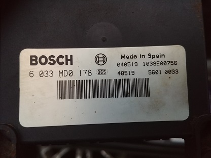

Сообщение semana9999 » Ср янв 30, 2019 1:12 am
Спасибо за ответ. Я так понимаю, эдентичный модуль управления с другим номером подойдёт ( с европейки). Не обязательно искать точно с таким номером?
Это номер моего блока
Могу я поставить блок упр. с таким номером?

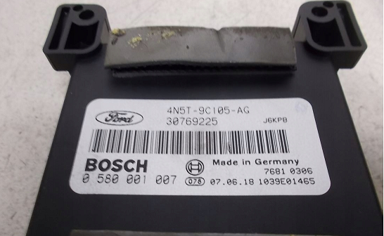

Сообщение semana9999 » Вт фев 05, 2019 1:13 pm
Доброго дня всем. Установил модуль с другим номером (ниже фото). Авто завелась с первого раза. Блок взаимозаменяемый. Тема закрыта. Всем спасибо.
