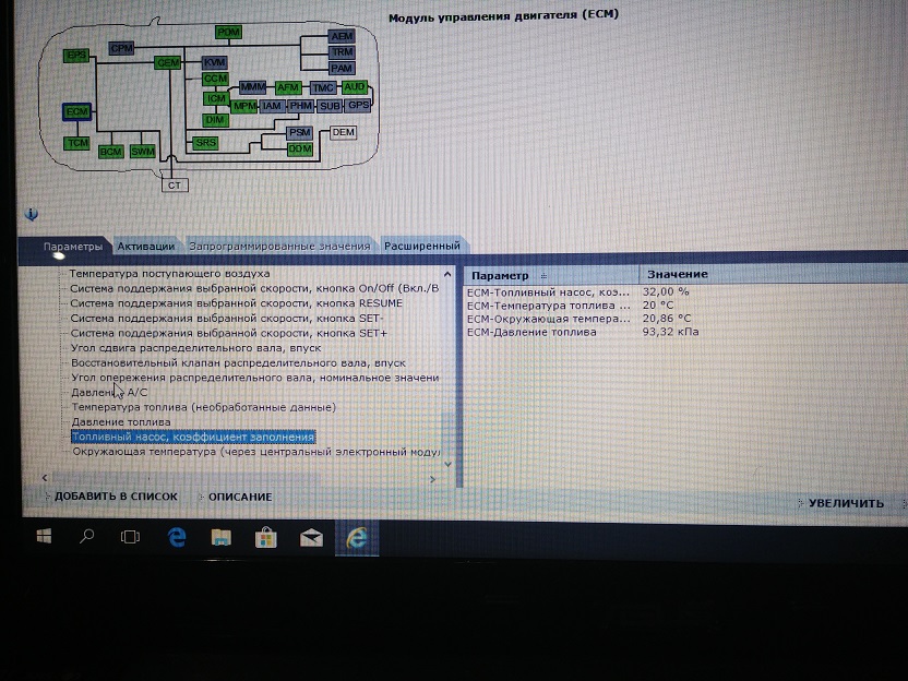

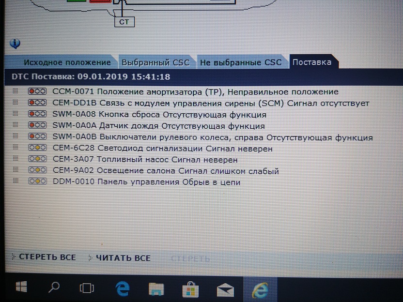

Сообщение semana9999 » Чт янв 10, 2019 12:07 pm
Выкладываю фото с VIDA. Авто 2005 года. По иммобилайзеру ошибок нет, на газе она заводится.
Первое включение. Есть ошибка бензонасоса
После сброса ошибок. Авто не завелась вообще.
Давление топлива
