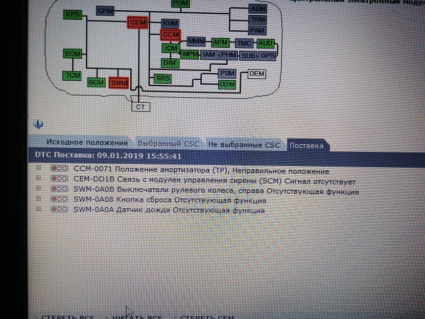

Сообщение semana9999 » Чт янв 10, 2019 12:07 pm
Выкладываю фото с VIDA. Авто 2005 года. По иммобилайзеру ошибок нет, на газе она заводится.
Первое включение. Есть ошибка бензонасоса
После сброса ошибок. Авто не завелась вообще.
Давление топлива

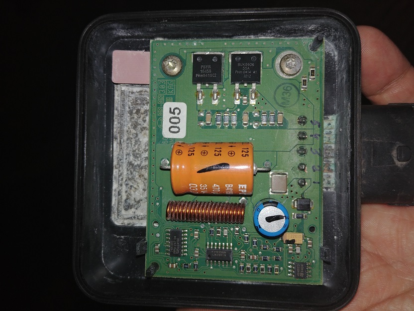

Сообщение semana9999 » Вт янв 29, 2019 11:05 am
Доброго дня Всем. Умер блок управления бензонасосом, не выдаёт питание на насос (клемы 4-5). На этих клемах относительно клемы 3 (замля,масса) присутствует +12В.
Вопрос: какой блок управления подойдёт к моей американке? От европейки? Или нужно искать только от американки по номеру? С другим номером блок подойдёт? На разборках есть англичанки (праворульные) с этими блоками.
При замене блока нужно новый прописывать? Или он сразу заработает?

Сообщение vitalik k » Ср янв 30, 2019 12:16 am
Прописувати не треба, повинен підійти від ліворульної, на вашому від вологи згнили доріжки на платі, при бажанні можливо відновити. Коли будете ставити інший модуль, перенесіть його в салон, бо теж довго не проживе.

Сообщение semana9999 » Вт фев 05, 2019 1:13 pm
Доброго дня всем. Установил модуль с другим номером (ниже фото). Авто завелась с первого раза. Блок взаимозаменяемый. Тема закрыта. Всем спасибо.
