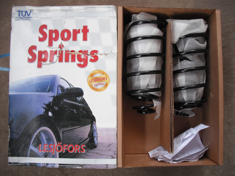

Сообщение MOOSE » Пт ноя 30, 2012 1:12 am
у меня 7J ET20 правда 16", натянута 205/55 все супер. Докатаю буду ставить 225/55. Кстати могу помочь по пружинам с занижением
Re: Серебряный лайнер
Сообщение Hamlet » Сб дек 01, 2012 2:50 am
MOOSE писал(а):у меня 7J ET20 правда 16", натянута 205/55 все супер. Докатаю буду ставить 225/55. Кстати могу помочь по пружинам с занижением
Спасибо за предложение помощи с покупкой заниженных пружин . Если у меня не получится покупка этого комплекта LESJÖFORS в Эстонии :sad: буду знать к кому обратиться :D
Пересмотрел темы размерности резины с разных скандинавских и американских вольво форумов , Так вот 740 на дисках eiker и polaris встречаются в основном 225/45 и редко 215 /45 ( при этом в независимости от пружин заниженые они или штантые )
Hamlet
Сообщения: 281
Откуда: Украина Киев
Автомобиль: volvo 740 GLE
Сообщение MOOSE » Сб дек 01, 2012 12:09 pm
сколько стоит LESJÖFORS в Эстонии?
Сообщение Hamlet » Вс дек 02, 2012 2:33 am
116.06 € стоймость комплекта в корзине с НДС ( цена без доставки в Украину )
Как у них с НДС ??? взымается он с не граждан Евросоюза или нет ???? я не знаю .
Буду готов к покупке спишусь с продавцом и уточню все ньюансы .
Hamlet
Сообщения: 281
Сообщение MOOSE » Вс дек 02, 2012 1:32 pm
Hamlet писал(а):116.06 € стоймость комплекта в корзине с НДС ( цена без доставки в Украину )
Jamex перед -60 зад -40 300$ за комплект в Украине
MTS -40/-40 и APEX -40/-40 по 400$ за комплект в Украине

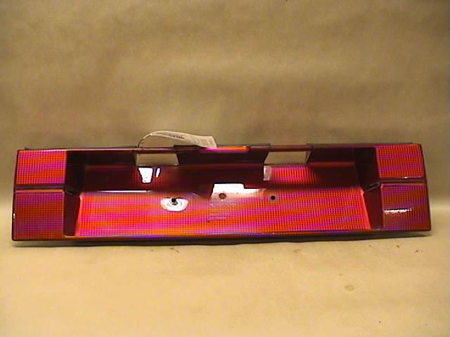

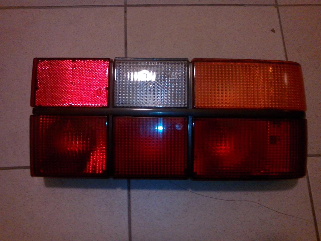

Сообщение Hamlet » Пн фев 11, 2013 3:12 pm
Отказавшись от тюненгованых фонарей с белой полоской т.к. мне совсем не хотелось резать металл задней панели и тратиться на переходники . :P Занялся поисками оригинальных задних фонарей, и в скоре нашел их в Швеции ,но с покупкой все время откладывалось ,что-то мешало .....а точнее -хронический дифицит свободных денег .
И вдруг по случаю судьбы в Мариуполе за 300грн.подвернулся новый ,оригинальный ,комплектный задний фонарь (правый) :idea:
Левый обойдется дороже и скорее всего будет куплен в шведском LMR. А заодно к фонарям думаю потратиться на вот такую вещицу
Как по мне : все в целом ,должно смотриться неплохо ;)
