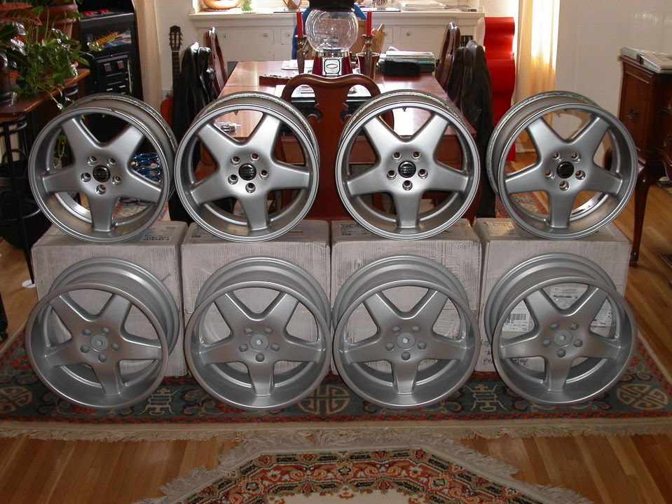

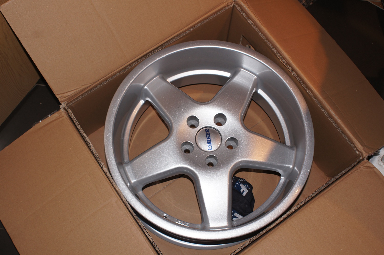

Недавно для серебряного лайнера пришла очередная посылочка, на сей раз из Швеции :buba: хотя все по порядку ......
Долго не мог определиться с выбором дисков и их размерами ,все время что-то не устраивало ,смущало или просто не сросталось :? :drag:
16 hydra или 17 polaris ? pegasus ? Отсутсвие на тот момент на IPD в продаже 17 pegasus http://www.ipdusa.com/products/4908/113 ... rwd-offset помогло само собой определиться с выбором :D
Ну вобщем не выдержала "душа - поэта" и поддавшись искущению прекрасного и откинув в сторону всякий здравый смысл и практичность была совершена вот такая-пижонская покупка диски 17x7.5 ET20 на сайте шведского магазина http://www.h2mracing.se/webbutik/produc ... ts_id=5650
Диски как и изначально было заявлено продавцом ,оказались пр-во Германия и поставляются в комплекте с гайками .
Ну и для сравнения фото c http://forums.turbobricks.com/showthread.php?t=23374 сверху polaris 17x7 et20 внизу eiker 17x7.5 et20 с более широкой полочкой

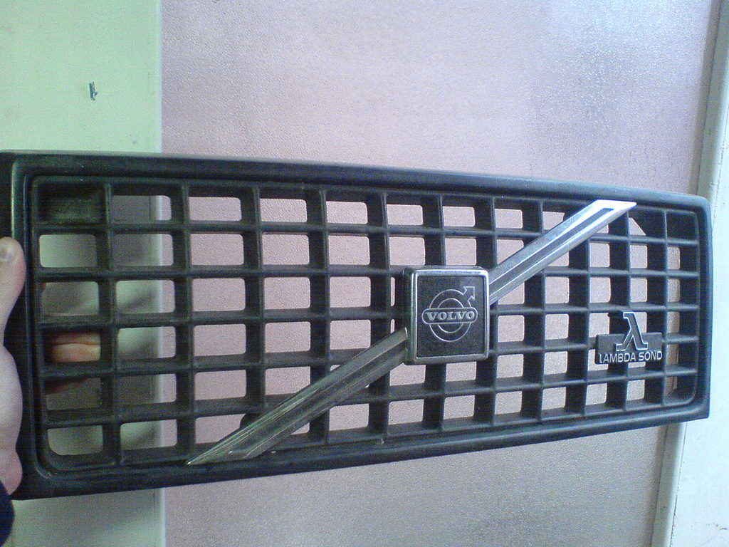

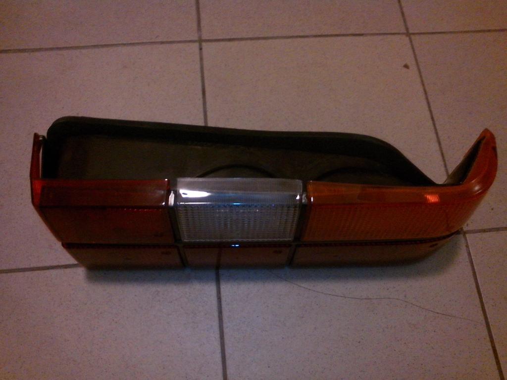

Отказавшись от тюненгованых фонарей с белой полоской т.к. мне совсем не хотелось резать металл задней панели и тратиться на переходники . :P Занялся поисками оригинальных задних фонарей, и в скоре нашел их в Швеции ,но с покупкой все время откладывалось ,что-то мешало .....а точнее -хронический дифицит свободных денег .
И вдруг по случаю судьбы в Мариуполе за 300грн.подвернулся новый ,оригинальный ,комплектный задний фонарь (правый) :idea:
Левый обойдется дороже и скорее всего будет куплен в шведском LMR. А заодно к фонарям думаю потратиться на вот такую вещицу
Как по мне : все в целом ,должно смотриться неплохо ;)
