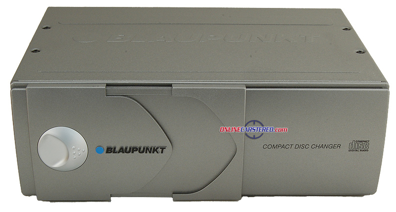

Не запланированно приобретен новый cd ченджер blaupunkt cdc-a03 пр-во Испания аж за 100грв!!! старая модель которая в единственном экземпляре завалялась в фокстроте ))))

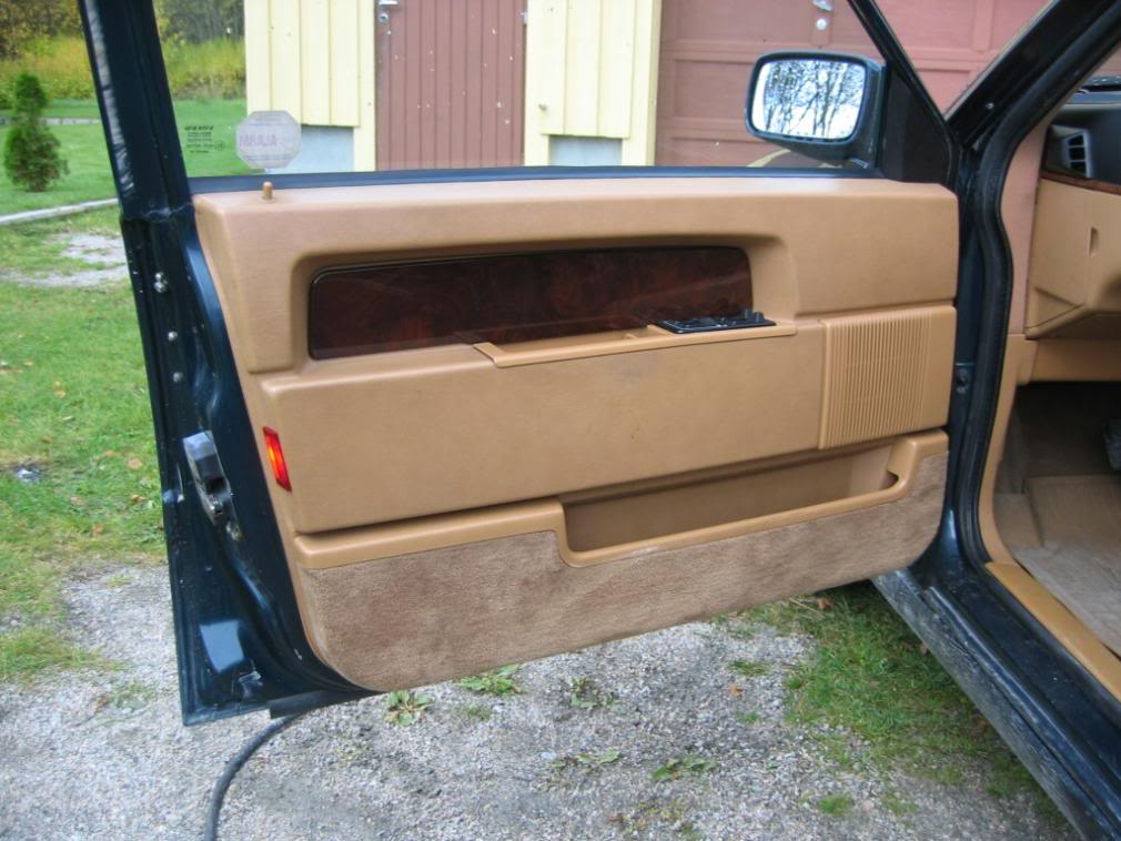

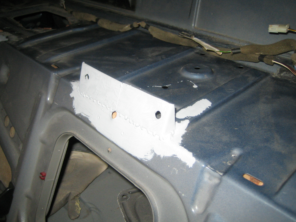

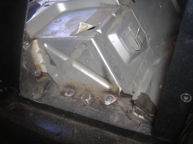

Re: Серебряный лайнер
Сообщение Hamlet » Пт янв 13, 2012 1:56 am
vnukoff писал(а):Ух ты! Вот это переделки! Сам подискиваю салон от960 на батину 740, было интересно прочитать про переделку крючков для задней сидушки. Спасибо :D Ты также переделывал заднюю полку или есть свой секрет? :preved:
Спасибо ))) У меня не было возможности использовать сварку ,воспользовался опытом volvovan .Собрал анологичную конструкцию ,той что на сылке с незначительными изменениями ( крепеж подголовников спрятал внутри короба и никаких динамиков ) крючки пока не устанавливал .
Вот еще вариант фото с шведского форума svenskavolvo7900klubben.se
Наш одноклубник SERBse пошел другим путем более радикальным , целиком имплантировав заднюю полку вместе со стенкой от 960 viewtopic.php?t=11982
фото с бортовика SERBse
фото позаимствованы с бортовика SERBse

А это под 9-ый салон? Мне придется такое сотворять, т.к. однозначно 9-ый салон ставить в перспективе...
Сообщение Hamlet » Сб янв 14, 2012 3:04 am
Да ,это переделки под салон 900 так как у заднего дивана спинка выше чем у 700 и другое крепление подголовников .

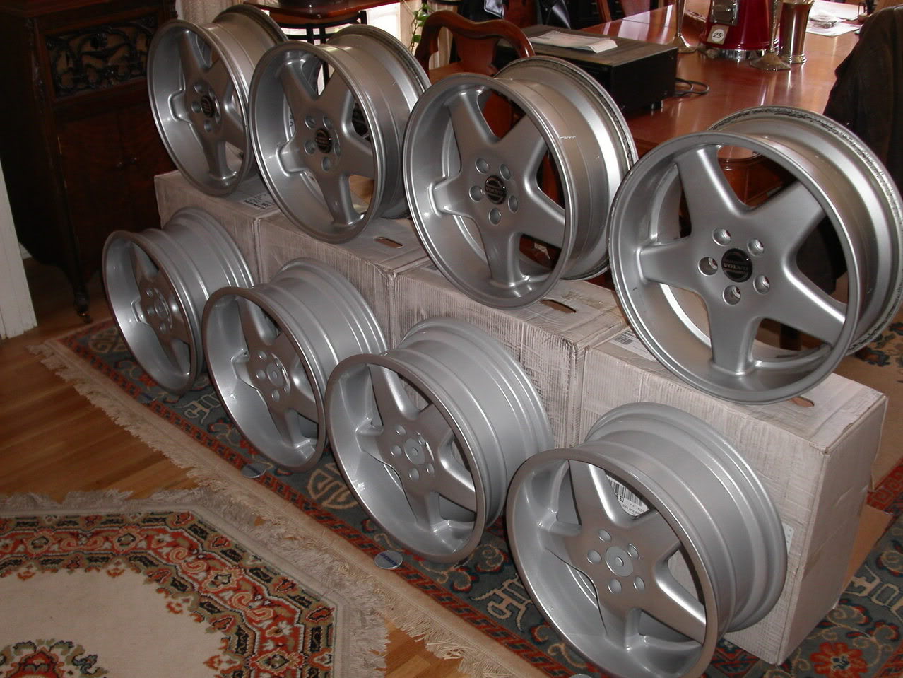

Недавно для серебряного лайнера пришла очередная посылочка, на сей раз из Швеции :buba: хотя все по порядку ......
Долго не мог определиться с выбором дисков и их размерами ,все время что-то не устраивало ,смущало или просто не сросталось :? :drag:
16 hydra или 17 polaris ? pegasus ? Отсутсвие на тот момент на IPD в продаже 17 pegasus http://www.ipdusa.com/products/4908/113 ... rwd-offset помогло само собой определиться с выбором :D
Ну вобщем не выдержала "душа - поэта" и поддавшись искущению прекрасного и откинув в сторону всякий здравый смысл и практичность была совершена вот такая-пижонская покупка диски 17x7.5 ET20 на сайте шведского магазина http://www.h2mracing.se/webbutik/produc ... ts_id=5650
Диски как и изначально было заявлено продавцом ,оказались пр-во Германия и поставляются в комплекте с гайками .
Ну и для сравнения фото c http://forums.turbobricks.com/showthread.php?t=23374 сверху polaris 17x7 et20 внизу eiker 17x7.5 et20 с более широкой полочкой
Последний раз редактировалось Hamlet Пн ноя 19, 2012 4:26 pm, всего редактировалось 11 раз(а).
Hamlet
Сообщения: 281
Откуда: Украина Киев
Автомобиль: volvo 740 GLE
Сообщение Hamlet » Вс ноя 18, 2012 12:50 pm
Ознаковмившись с положительными отзывами владельцев 700-900 установивших комплект заниженных пружин LESJÖFORS ,планирую купить такой же к-т -40мм 4595807 для 740 седана .
Но тем не менее ,задался вопросом : не будет ли подтирать 225 резина на дисках с 20 вылетом ,при загрузке авто ???? ( машина ведь не гоночная ) иногда используется и для повседневной жизни ,так что перевозка 2-3 пасажиров и небольшого груза дело обычное.
Hamlet
Сообщения: 281
Сообщение volvo PS » Вс ноя 18, 2012 6:15 pm
Круто!!!
Так можно 205 резину...
C Ув. Александр
volvo PS
Сообщения: 732
Автомобиль: нет
Сообщение Hamlet » Вс ноя 18, 2012 6:55 pm
volvo PS писал(а):Круто!!!
Хотелось бы 225 ,так как диск 7.5 расчитан под такую ширину
Общался на эту тему с volvovan с рос.форума у него как раз на этих пружинах резина 225/45/17 подтирала хотя с учетом проставки et у него был 21, но после замены дисков на проставках на кованные 17x7.5 et16 стало все нормально .
Он мне советует поставить 215 резину.
Хотя есть еще как вариант установки универсальных проставок толщиной 3-5мм
Может сам себя накручиваю ? И ничего не будет мешать нормальной работе колеса ведь изначально эти колеса расчитывались норвежцами и производились для классических заднеприводных вольво 140 240 740 940 ( с претензией на спорт ) именно для 225 резины с той лишь разницей что для 240 рекомендуют 225/40/17
Hamlet
Сообщения: 281
Сообщение slava_n » Ср ноя 21, 2012 2:44 pm
ставь 215 и все там будет играть с шириной диска!
у меня 225.40.18 при диске 8---нормально резина стоит---даи шире уже некуда--надо арки катать! да,и уже колесо--будет легче,я когда поставил зимнюю на 15,то намного легче стала разкручиваться и расход упал! :buba:
на большие колеса--надо сильный мотор! 8-)
