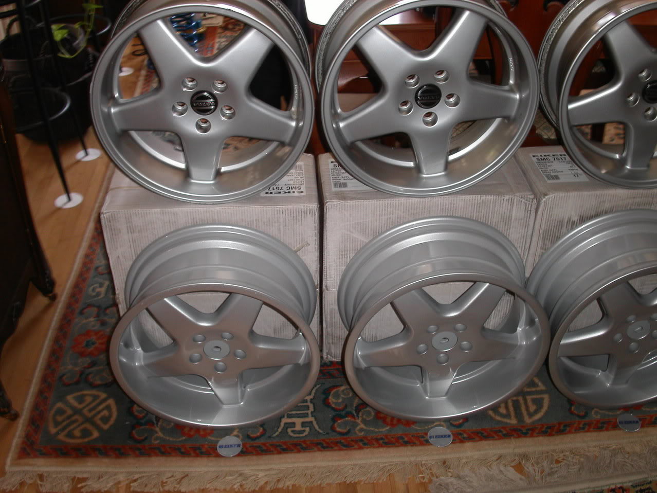

Недавно для серебряного лайнера пришла очередная посылочка, на сей раз из Швеции :buba: хотя все по порядку ......
Долго не мог определиться с выбором дисков и их размерами ,все время что-то не устраивало ,смущало или просто не сросталось :? :drag:
16 hydra или 17 polaris ? pegasus ? Отсутсвие на тот момент на IPD в продаже 17 pegasus http://www.ipdusa.com/products/4908/113 ... rwd-offset помогло само собой определиться с выбором :D
Ну вобщем не выдержала "душа - поэта" и поддавшись искущению прекрасного и откинув в сторону всякий здравый смысл и практичность была совершена вот такая-пижонская покупка диски 17x7.5 ET20 на сайте шведского магазина http://www.h2mracing.se/webbutik/produc ... ts_id=5650
Диски как и изначально было заявлено продавцом ,оказались пр-во Германия и поставляются в комплекте с гайками .
Ну и для сравнения фото c http://forums.turbobricks.com/showthread.php?t=23374 сверху polaris 17x7 et20 внизу eiker 17x7.5 et20 с более широкой полочкой
Последний раз редактировалось Hamlet Пн ноя 19, 2012 4:26 pm, всего редактировалось 11 раз(а).

Сообщение Hamlet » Вс ноя 18, 2012 12:50 pm
Ознаковмившись с положительными отзывами владельцев 700-900 установивших комплект заниженных пружин LESJÖFORS ,планирую купить такой же к-т -40мм 4595807 для 740 седана .
Но тем не менее ,задался вопросом : не будет ли подтирать 225 резина на дисках с 20 вылетом ,при загрузке авто ???? ( машина ведь не гоночная ) иногда используется и для повседневной жизни ,так что перевозка 2-3 пасажиров и небольшого груза дело обычное.

Сообщение Hamlet » Вс ноя 18, 2012 6:55 pm
volvo PS писал(а):Круто!!!
Так можно 205 резину...
Хотелось бы 225 ,так как диск 7.5 расчитан под такую ширину
Общался на эту тему с volvovan с рос.форума у него как раз на этих пружинах резина 225/45/17 подтирала хотя с учетом проставки et у него был 21, но после замены дисков на проставках на кованные 17x7.5 et16 стало все нормально .
Он мне советует поставить 215 резину.
Хотя есть еще как вариант установки универсальных проставок толщиной 3-5мм
Может сам себя накручиваю ? И ничего не будет мешать нормальной работе колеса ведь изначально эти колеса расчитывались норвежцами и производились для классических заднеприводных вольво 140 240 740 940 ( с претензией на спорт ) именно для 225 резины с той лишь разницей что для 240 рекомендуют 225/40/17

Сообщение slava_n » Ср ноя 21, 2012 2:44 pm
ставь 215 и все там будет играть с шириной диска!
у меня 225.40.18 при диске 8---нормально резина стоит---даи шире уже некуда--надо арки катать! да,и уже колесо--будет легче,я когда поставил зимнюю на 15,то намного легче стала разкручиваться и расход упал! :buba:
на большие колеса--надо сильный мотор! 8-)

Сообщение ivan@m » Ср ноя 21, 2012 8:42 pm
на 7.5 ширину 205 50 резину-самый феншуй.немножко растянута будет-короче то что надо!!.

Сообщение volvo PS » Чт ноя 22, 2012 10:31 am
ivan@m писал(а):на 7.5 ширину 205 50 резину-самый феншуй.немножко растянута будет-короче то что надо!!.
Тем более что будет занижена, стрейч будет приветствоваться!))

Сообщение MOOSE » Пт ноя 30, 2012 1:12 am
у меня 7J ET20 правда 16", натянута 205/55 все супер. Докатаю буду ставить 225/55. Кстати могу помочь по пружинам с занижением

Сообщение Hamlet » Сб дек 01, 2012 2:50 am
MOOSE писал(а):у меня 7J ET20 правда 16", натянута 205/55 все супер. Докатаю буду ставить 225/55. Кстати могу помочь по пружинам с занижением
Спасибо за предложение помощи с покупкой заниженных пружин . Если у меня не получится покупка этого комплекта LESJÖFORS в Эстонии :sad: буду знать к кому обратиться :D
Пересмотрел темы размерности резины с разных скандинавских и американских вольво форумов , Так вот 740 на дисках eiker и polaris встречаются в основном 225/45 и редко 215 /45 ( при этом в независимости от пружин заниженые они или штантые )
