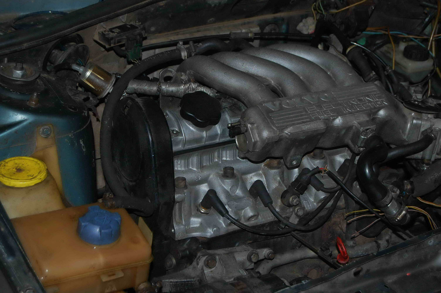

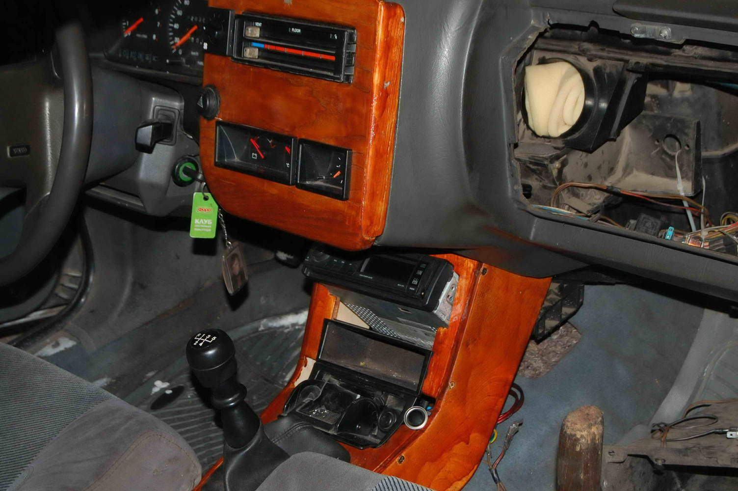

Владею 440 1989гв 1 год."Лапоренка " Купил в селе у "индейцев"Так называю наездников электрика мрак полный амортов перед и зад небыло. еще и нарики помогли вырвали панель где мафон касета без морды была молотком кисти раздроблю если впоймаю.Сделал дубовую фотки вылажу.Закидывало свечу маслом страх просто.Разбираю двигло направляющие клапана 4го разбиты кольца масло стерты компресия 11-13была вкладыши ОК.Вобщем капиталка думаю.По запчастям 300-400енотов.Тут выстелюет двигло с коробкой без стартера и генератора остальное все есть.150 000тыс.Тазик с голандии.Еду покупаю Меняю с б18е на б18 ер.Електрика ЭБУ реле свое.Ставлю ключь на старт насос закачал завел и реле оключает.Подскажите.Впусной колектор дугой трубка вакума непойму какой выход их 2 слева и справа " бай пас" прежний индеец отрезал фишку 3 сопли торчит фишку нашол какой провод куда подскажите .Не реагирует на ДТОЖ когда прогретая на воздух реагирует когда отсаединю.Обороты плавают.Форсунки играют роль свои снял родные поставил.Читал у вас в18е низко вольтные в18ер выоко.Как может отразиться на работу.Где масса подсоединяеться к ЭБУ я невидел у себя.

Можливо я помиляюсь, але хіба на останньому фото впускний колектор від мотора B18E ? По моєму це B18U.

Б18u моно впрыск,у меня полный.Б18Е 102лс Б18ер 106лс ,вроде так если неправ исправляйте :?

А тоді понятно. Вибачаюсь - я помилився, зовсім забув що є два вида повного вприску: Bosch і Siemens.

На передостаньому фото - Siemens а на останьому - Bosch. Напевно тому і не бачить датчиків бо ЭБУ для вприску Bosch а датчики від вприску Siemens.

Да нет,погоди.Моно Это карбюратор с 1 форсункой.А полный это по 1 форсунки на каждый котел.Моно это как видики были и касета и диск,у брата АСКОНА Sка была,довольно резвая ,после карба :D

Я поняв - в тебе повний вприск - але вприск марки Bosch, а B18EP - з вприском марки Siemens. Тому більшість датчиків і відрізняються. Але датчики колінвала і температури повітря що подається там одинакові на двох моторах. Може просто один датчик колінвала був поломаний.

Я знову неправильно написав. Вот тільки що в мануалі прочитав що і на B18E і на B18EP - стоїть Siemens. Просто на В18E стоїть система вприску (ЭБУ) Fenix 1 або Fenix 3.2. А на моторі В18EP стоїть Fenix 3В. Напевно тому ЭБУ не бачить датчиків. Вибачаюсь за те що спочатку дав неправильну інформацію. :cars:

и еще....дерево это пиздос,найди на разборке консоль ,а то такое ощущение что от индейцев машина к ковбойцам попала :roulette:

Да и ещё но 4-ом фото я увидел бензиновый фильтр для карбюратора - убери немедленно.

Уже убрал фильтр,В городе 3 машины таких,в Киеве на разборках понель 300гр все ломаные,на 5 разборках где был говорят тазики приходят с поломаными,ищу живую.Обратился к Гене говорит по электрике ищи обороты сбросить,буду душить электрика.
