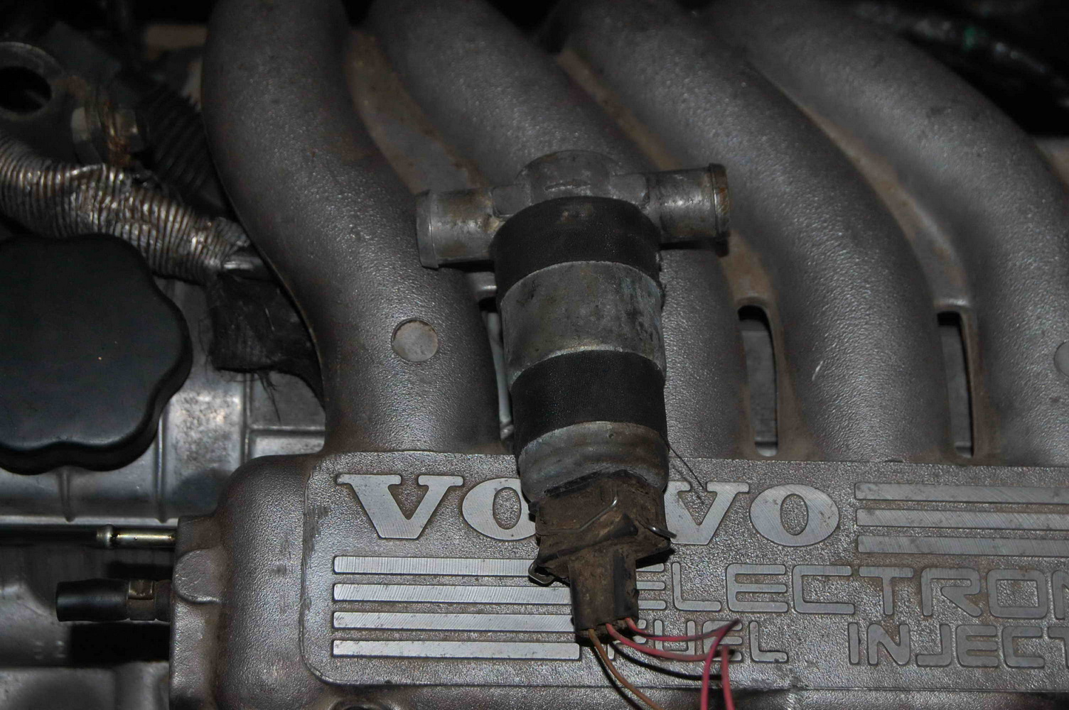

Владею 440 1989гв 1 год."Лапоренка " Купил в селе у "индейцев"Так называю наездников электрика мрак полный амортов перед и зад небыло. еще и нарики помогли вырвали панель где мафон касета без морды была молотком кисти раздроблю если впоймаю.Сделал дубовую фотки вылажу.Закидывало свечу маслом страх просто.Разбираю двигло направляющие клапана 4го разбиты кольца масло стерты компресия 11-13была вкладыши ОК.Вобщем капиталка думаю.По запчастям 300-400енотов.Тут выстелюет двигло с коробкой без стартера и генератора остальное все есть.150 000тыс.Тазик с голандии.Еду покупаю Меняю с б18е на б18 ер.Електрика ЭБУ реле свое.Ставлю ключь на старт насос закачал завел и реле оключает.Подскажите.Впусной колектор дугой трубка вакума непойму какой выход их 2 слева и справа " бай пас" прежний индеец отрезал фишку 3 сопли торчит фишку нашол какой провод куда подскажите .Не реагирует на ДТОЖ когда прогретая на воздух реагирует когда отсаединю.Обороты плавают.Форсунки играют роль свои снял родные поставил.Читал у вас в18е низко вольтные в18ер выоко.Как может отразиться на работу.Где масса подсоединяеться к ЭБУ я невидел у себя.

Свпускным ничего неделал,снял- поставил,заслонки чистые,уже потею, :drag: спосибо буду тыкать провода,у меня предыдущий индеец еще и само диагностику пропил,наверно,машина с села. :D Это с другого форума отписались какие провода.Кстати форум по 400сотым http://volvo460forum.imslimited.ru/index.php

Проблему решил с оборотами,было просто,от старого владельца достался колхоз,соединения коллектора впускного между собой было без прокладки тупо на герметике,я прокладку вырезал из паронита без вставки но паронит толстоват,вот и неприжало как следует может из за мороза,там сосал воздух,выкенул поставил стандарт и о чудо мошинку как подменили, :idea: Теперь занимаюсь хол ходом,от отвертки туго ходит,может пора менять как проверить,жду советов.
