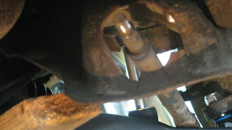

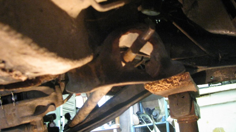

Стыдно признаваться-от жигулей( резинка похожа на песочные часы-разрезана пополам,развернута на 180 и совмешены-так как по-книжке для вольво) "тарелочки" от моквича-41 внутренней диаметр сделан под резинки-30мм
а можно по подробней.... где в Вазе резинки стоят и где в москвиче 41???? заранее спасибо...

Повідомлення dok » Сер травня 15, 2013 8:21 am
Резинки с задних реактивных тяг жигули-классика(разрезанные пополам),"тарелочки" со стабилизатора М2141-приваривались к кронштейну(внутренний диаметр токоря доводили до 30мм),шайбы под гайкой-монтажные шайбы

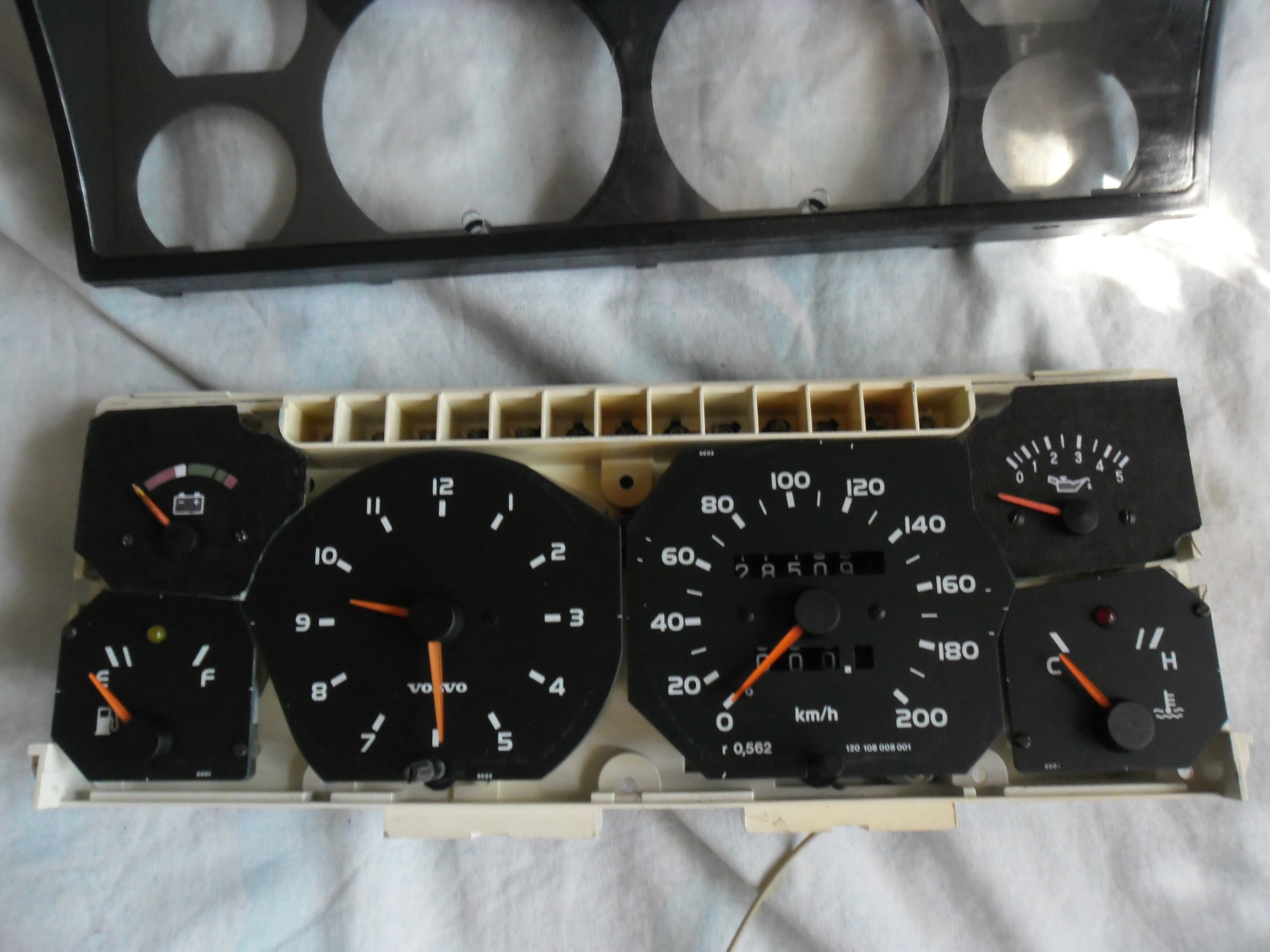

Повідомлення zmey-kumarik » П'ят серпня 09, 2013 10:21 am
Не прошло и пол года... :oops:
Вольтметр ВАЗ то ли 05 то ли 07. Снимается гетинаксовая пластина и без неё вольтметр прикручивается к приборке почти без доработки отверстий в приборке. Указатель давления масла через гетинаксовую пластину устанавливается справа. Сам прибор крепим к пластине, затем к ней три длинных болтика м3 с гаечками и с их помощью регулируем указатель по высоте. В гетинаксе шесть отверстий - три для крепления прибора, три для крепления всей конструкции к приборке (сверлятся по штатным отверстиям приборки). Шкалы самопальные - цветная ксерокопия, наклеенная на зелёное оргстекло.
Картинки кликабельны.
Вот так всё выглядит всборе.
Шкалы...
стрелками отмечено крепление вольтметра, в круге - крепление указателя давления масла.
Видны подключения.

Повідомлення dok » Нед серпня 11, 2013 8:40 pm
Отлично!!! А стрелки откуда,этож не то что стояло изначально,как я понял.

Повідомлення zmey-kumarik » Чет серпня 29, 2013 9:00 pm
dok написав:Отлично!!! А стрелки откуда,этож не то что стояло изначально,как я понял.
С приборов VDO . Точнее, с прибора, указатель давки масла с родной стрелкой. (Честно скоммунизженый с автопогрузчика :oops: )
