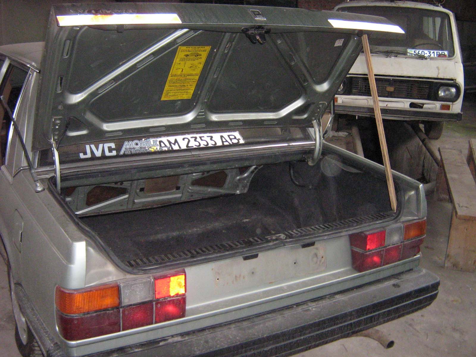

Сообщение GETb_269 » Вс мар 25, 2012 2:40 am
Вот дошли руки до бортового журнала!) Писать все буду по частям так как уже очень много работы сделано и всю за один раз не напечатаешь! Начну с начала: купил ее в 90м году себе мой дедушка и нанял водителя на нее и так с 90го года начялось водителей много поменялось один заклинил двигатель другой был обезбашеный третий а ему просто было пофиг ездит ну и хорошо сломалось пусть на станции ремонтируют. когда последнего водителя увольняли он уже ездил на на дедушкином Mercedes Е200 elegance (который тоже довел до ручки за 3 года я сейчас на нем ежю пока делаю 740) а 740 стояла в ангаре неподвижно 2 года пока я до нее не добрался! Как только я начял ездить была катастрофа менял что мог и тут только поменял масло заплатил за все около 500грн как на следующий день накрылся мотор(прогорела прокладка возле 6 цил) с этого момента машина началась розбиратся и сейча голый кузов на сварке и рихтовке)

nikolajs писал(а):А какого года она вообще? Просто хорошо, что один так сказать хозяин, ну в смысле полная история есть. Удачи в восстановлении, чем сможем тем поможем так сказать. У меня планы подобные, часть из них уже осуществилась.

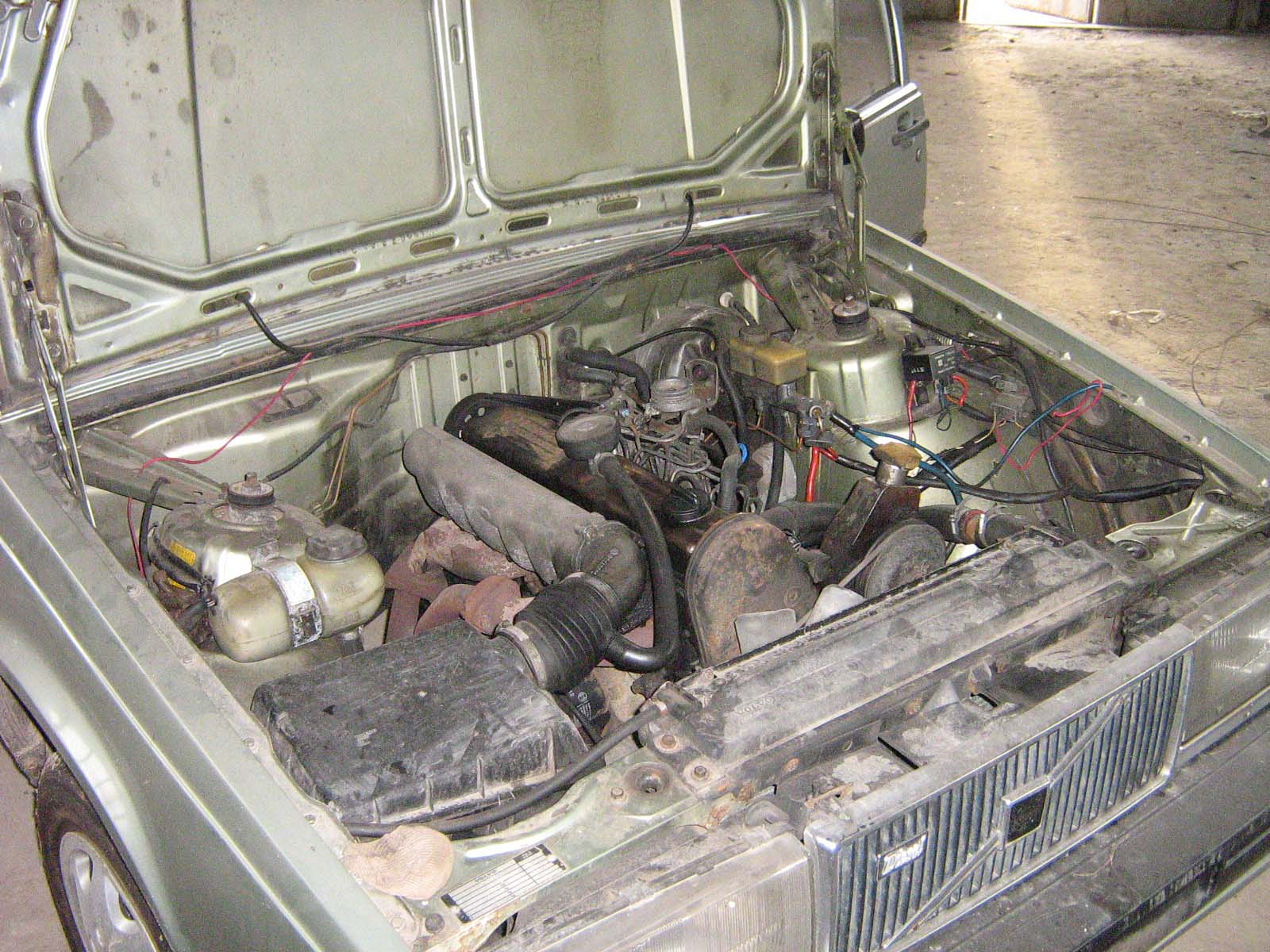

Она 85 года, привезеная в ссср бандитами) Она была бандитской машиной, месные самые крутые бандиты на ней ездили она от них повидала. Ну да получается она была не наша всего 5 лет. и вот уже 22 года она с нами. Кстати это машина моего детства мне сейчас 22 за нее хотели 1500уе но я сказал что нельзя ее продавать так как в ней есть дух и забрал себе под реставрацию, а потом уже и не только реставрацию но и апгрейт)

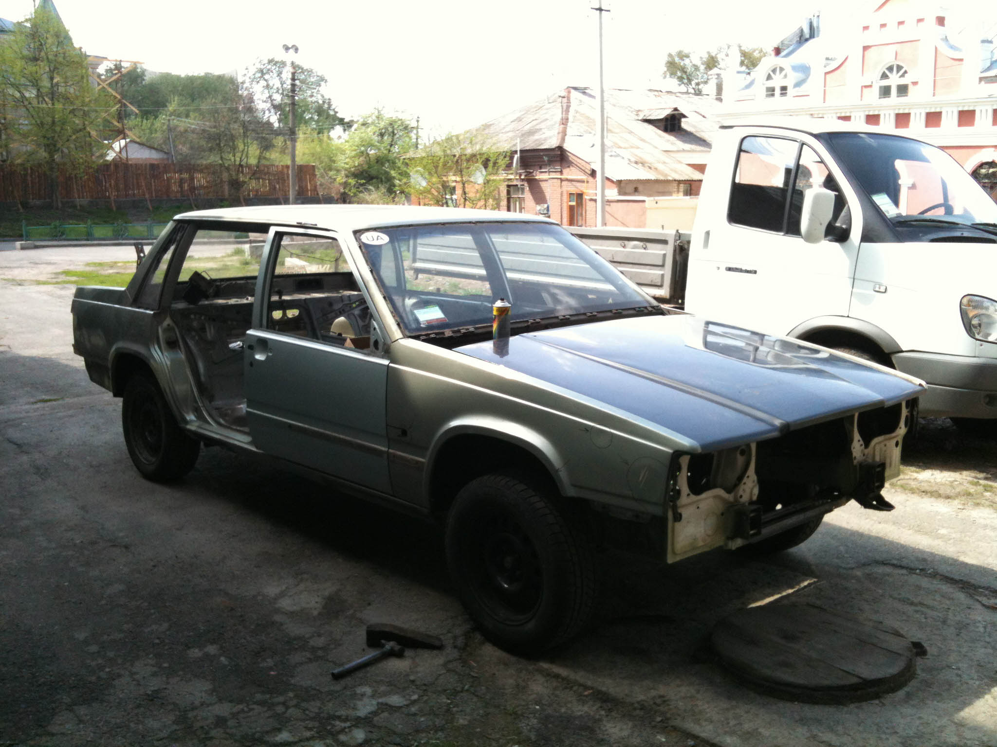

Урааа... сегодня начал уже собирать машинку! Машина до етого была на сварке и рехтовке, когда приехала подчистили все плохие места промазал антиржавчиной, прогрунтовал и замазал велкором. Поставил тормозные и топливные трубки, подвесы для глушителя. Готовы к установке покрашинные передние стойки, балка, задний мост, рулевая рейка. Как только машинка становится на колеса вырезаем передние подфарники и врезаем новые, подгоняем капоты двери итп готовимся к покраске) Клапан для бака поменял теперь может хоть бак протиратся не будет работает на ура только странновато всегда открыт а когда машина подскакивает он типа как закрывается так должно быть? Вот думаю завтра повесить бак со всеми делами мост и передние стойки)

Сообщение GETb_269 » Пн мар 04, 2013 2:21 pm
Ну что теперь руки добрались о до бортовика в котором попытаюсь все подробно изложить) фотографий масса да и текста тоже поетому немного все буду коректировать)

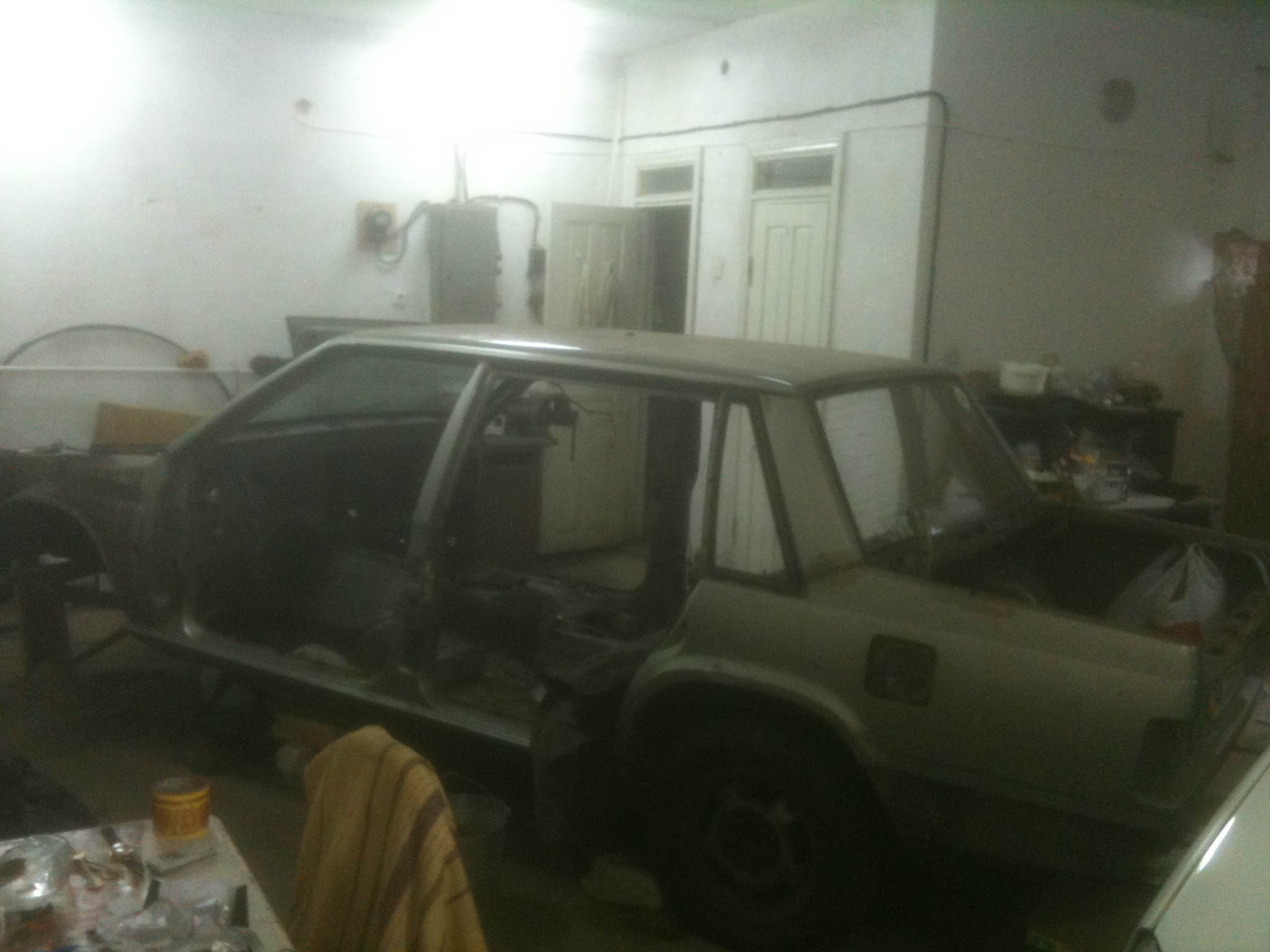

Началось все стого что прогорела прокладка возле 6го цилиндра ну и понятно двигло на капиталку, (была конечно мысль поставить ТДИ но папа отговорил мол нафиг турбина итд итп за двигло со всем всем всем всем заплатил 2200уе. вы конечно скажите фига се итд итп но я только становился вольвоводом!! :sad: )сняли мотор и кузов стоял недели 2 наверное и потом понеслась... Сначала полнейшая разборка фото...
вот мы без сердца))
Все было ужано(((

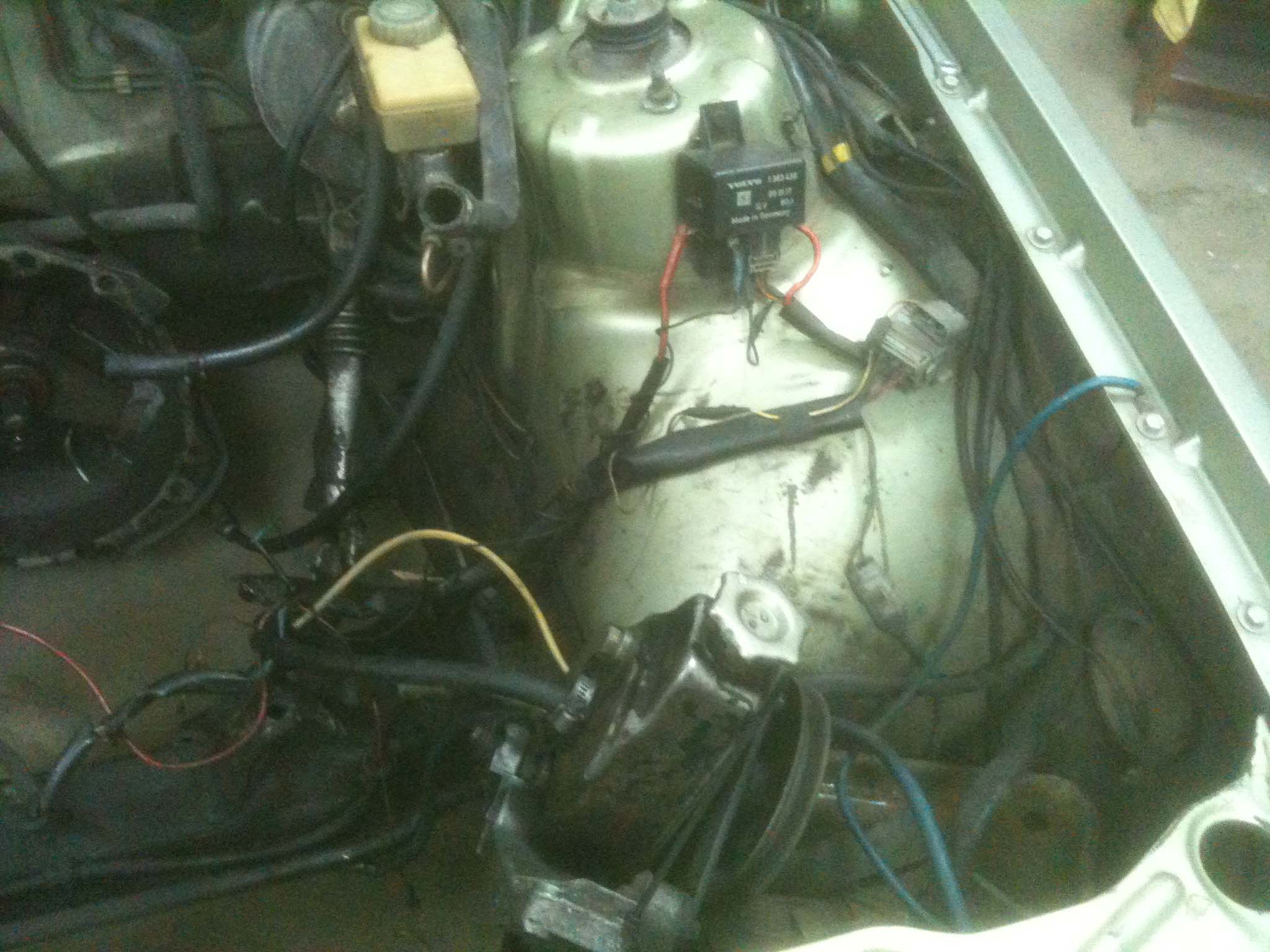

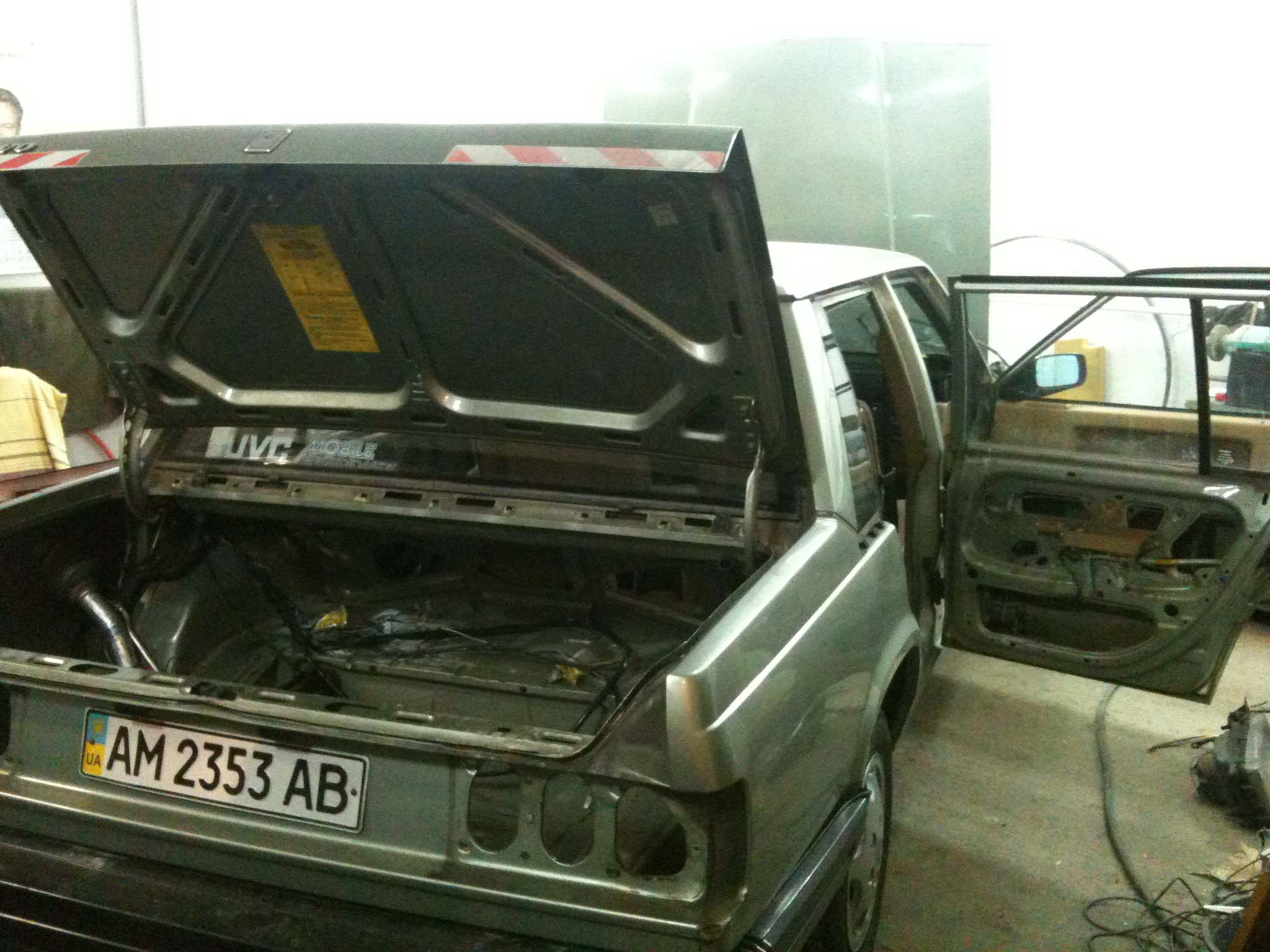

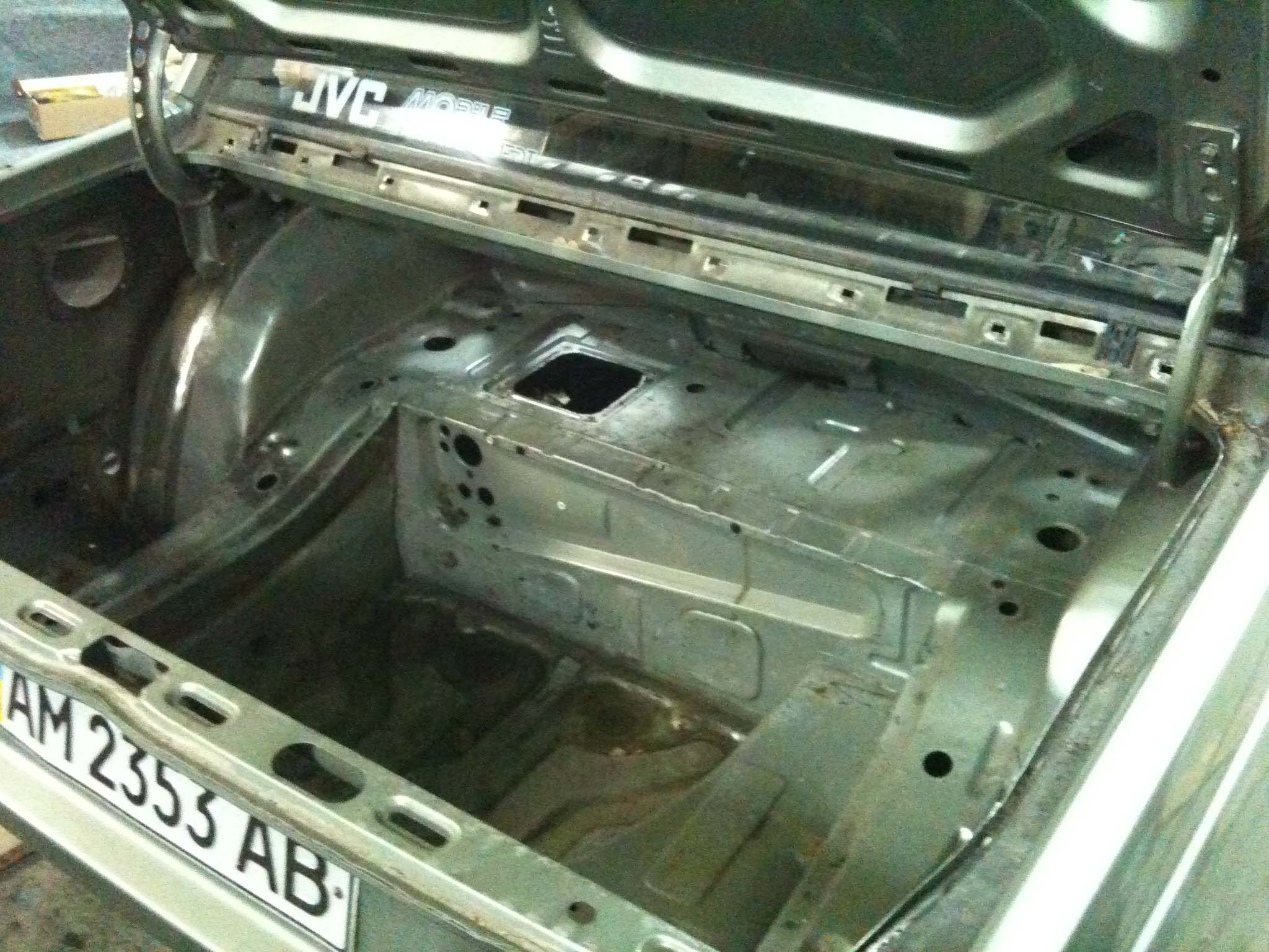

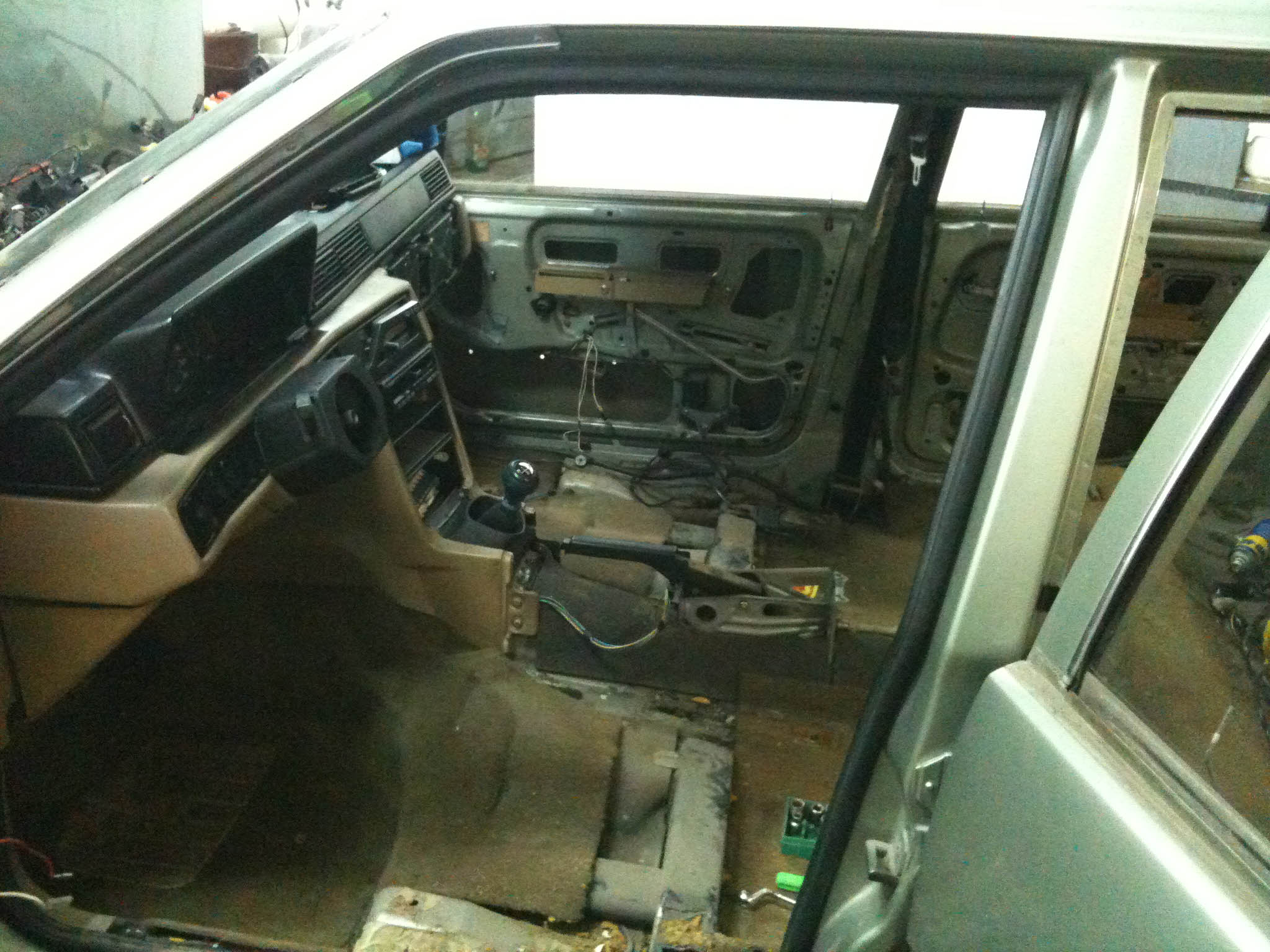

Сообщение GETb_269 » Пн мар 04, 2013 3:59 pm

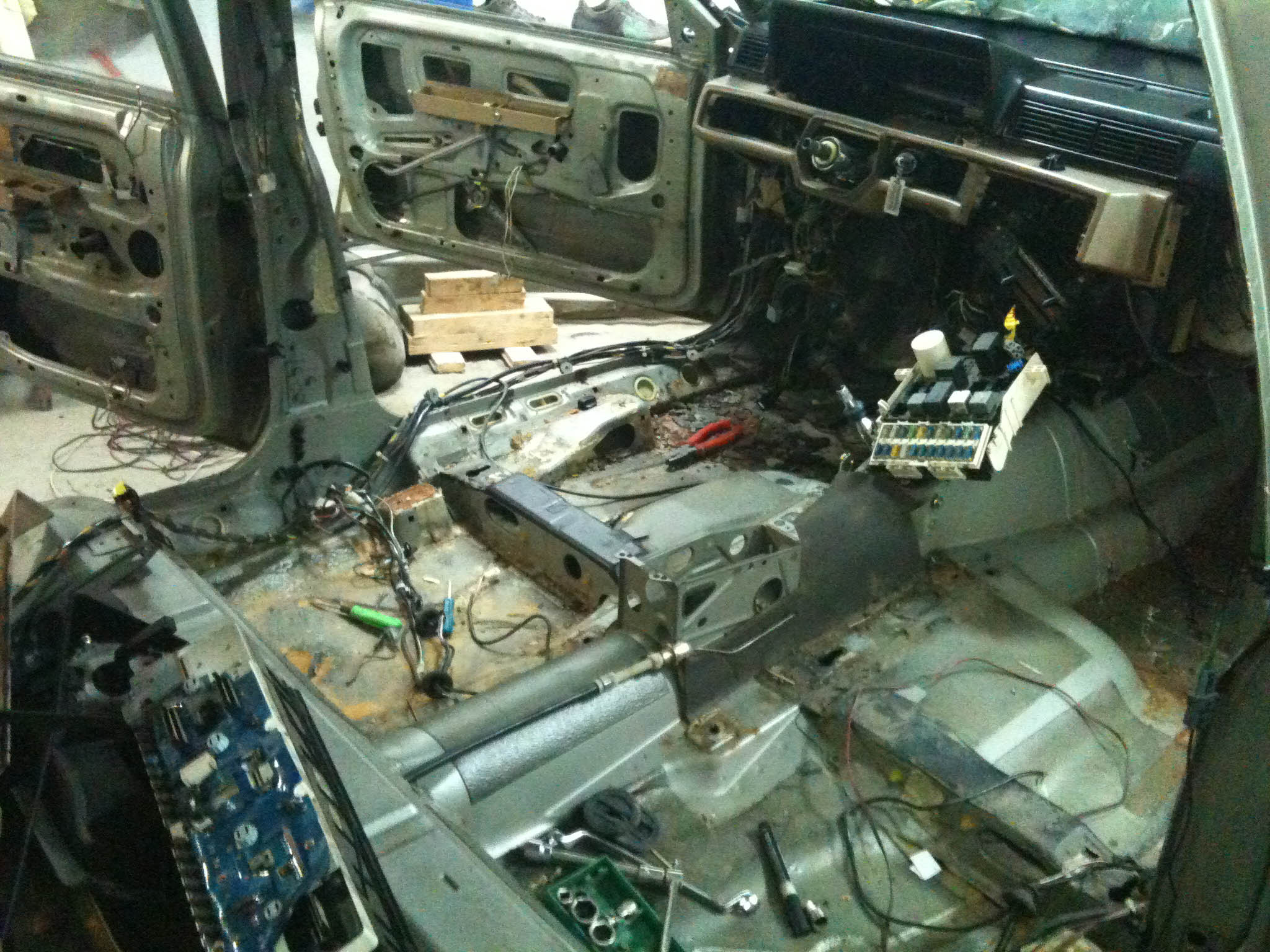

Продолжаем розбирать))
ЕТСЬ Нюанс фото нужно смотреть с низу вврех))
Всякие карты, багажник)
Так снемал бак, ибо ямы нету(((
Чистенький багажник)
салончик
Это я где то около 4 утра)))
Внутренности)
немного помылись)
Вот мы и голые))
GETb_269
Сообщения: 148
Автомобиль: VOLVO 940 T5
Re: 740 Only
Сообщение GETb_269 » Пн мар 04, 2013 4:04 pm
Ну вообщем при разборке машины писать неочем все как везде) Только абсолютно все было подписано и разложено по соответсвующим коробочкам :cars: :buba: грубо говоря все бы ничего НО!
Машина которая донор там был АБС ну я дурак конечно же его себе захотел :? тут то все и началось если ставить абс нужна проводка 940, если проводка 940 нужен мост 940 или какойто преобразователь импульсов, короче было решено пересыпать всего донора)

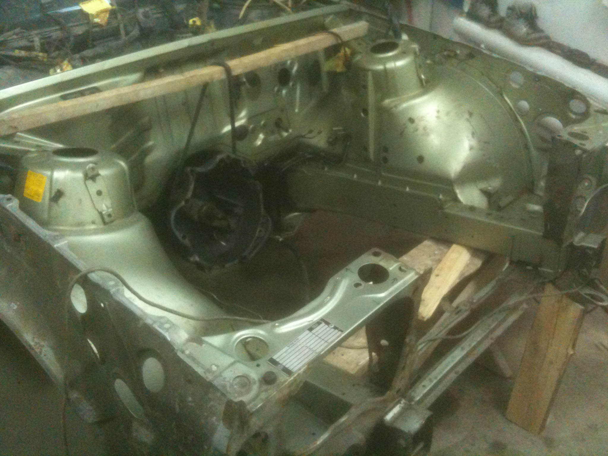

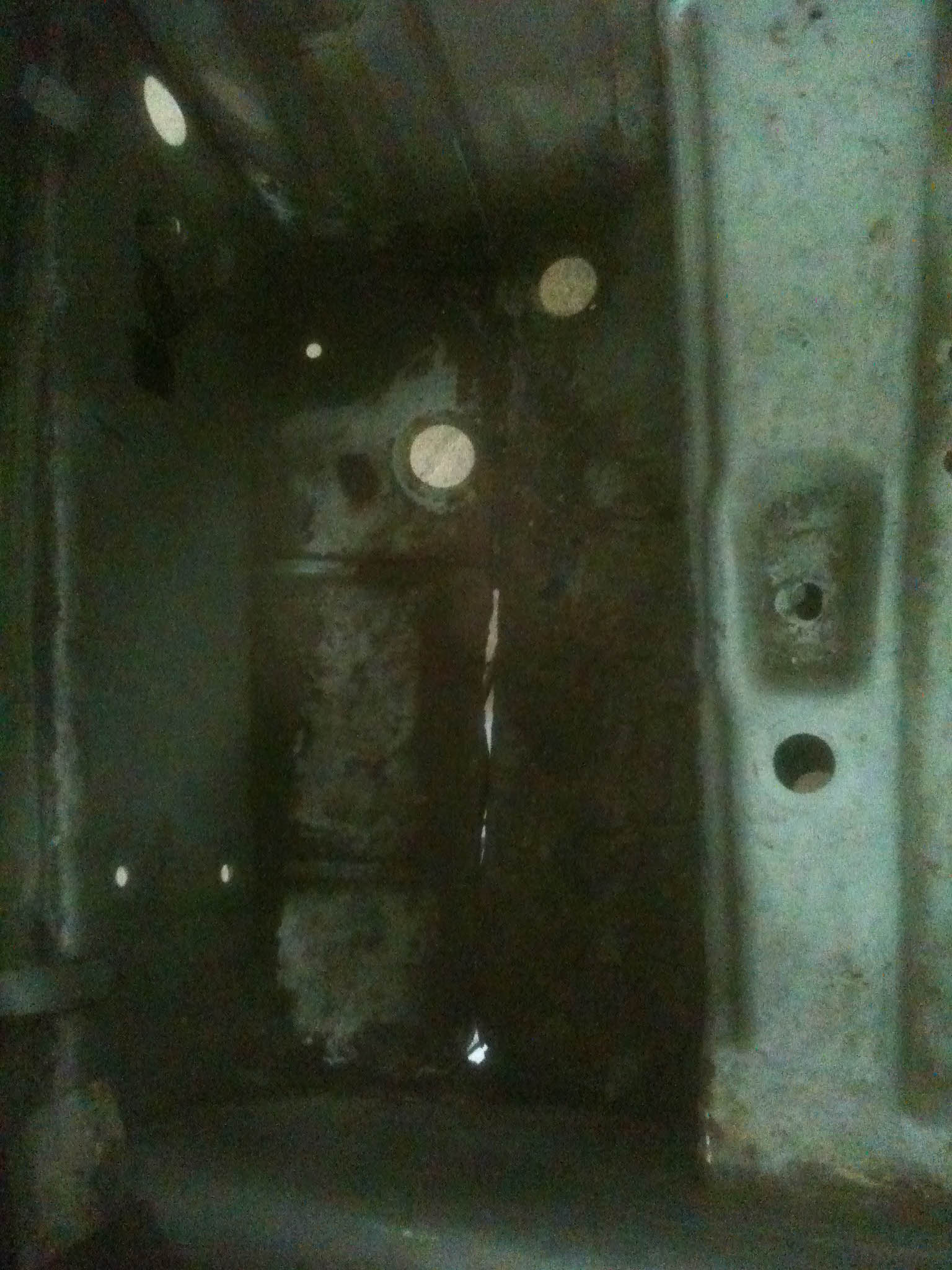

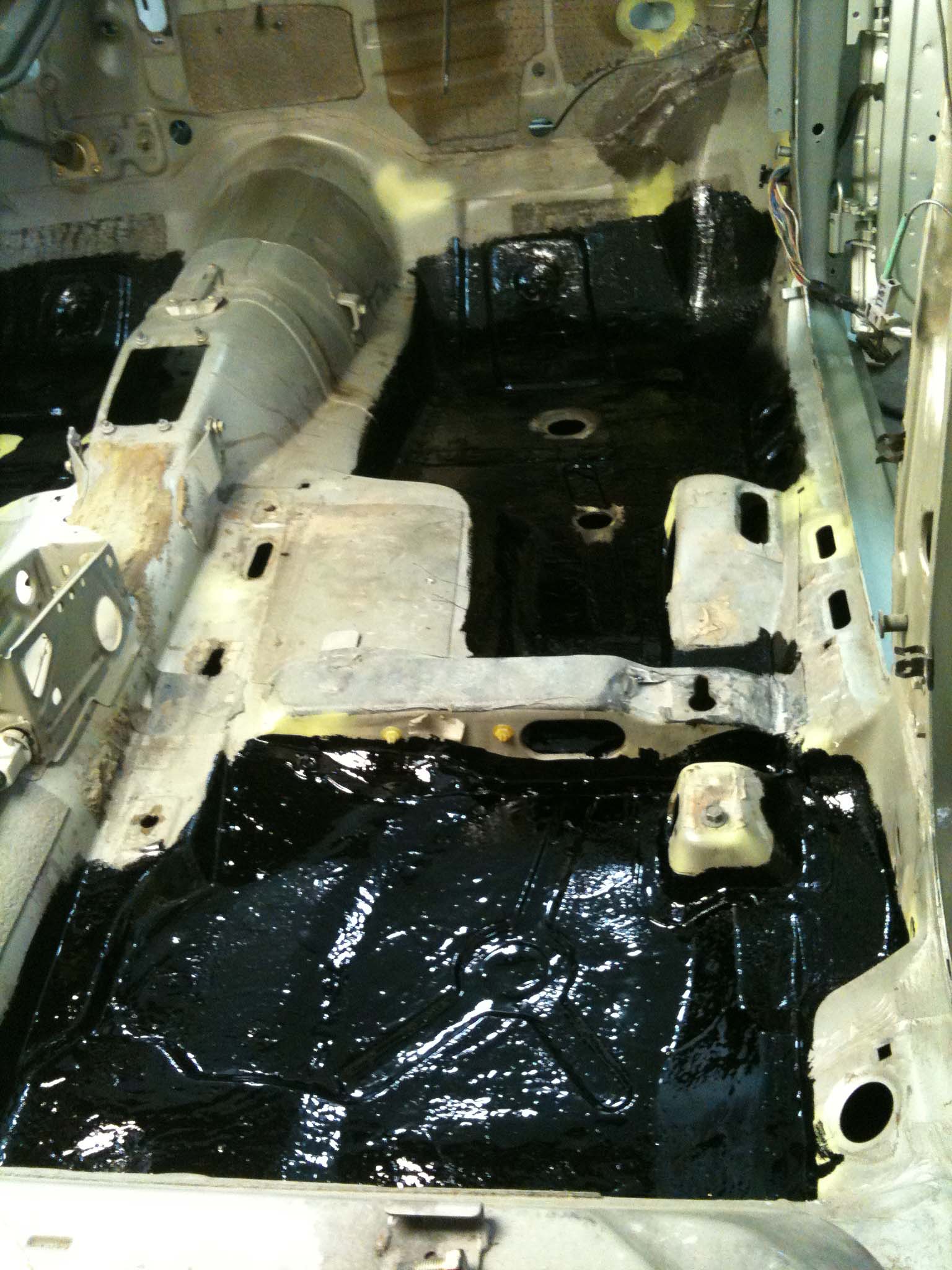

Сообщение GETb_269 » Пн мар 04, 2013 4:17 pm

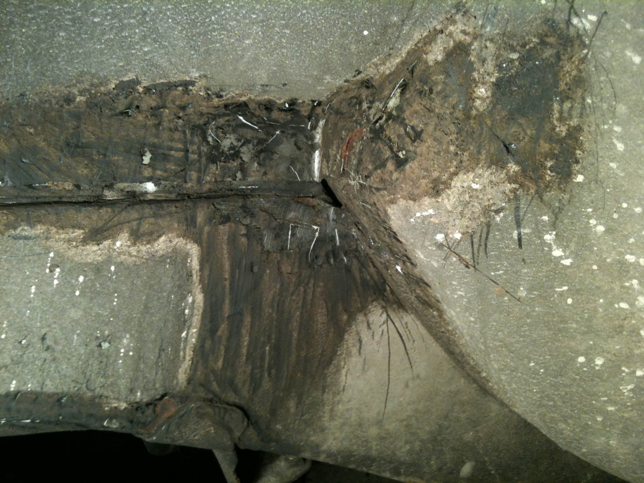

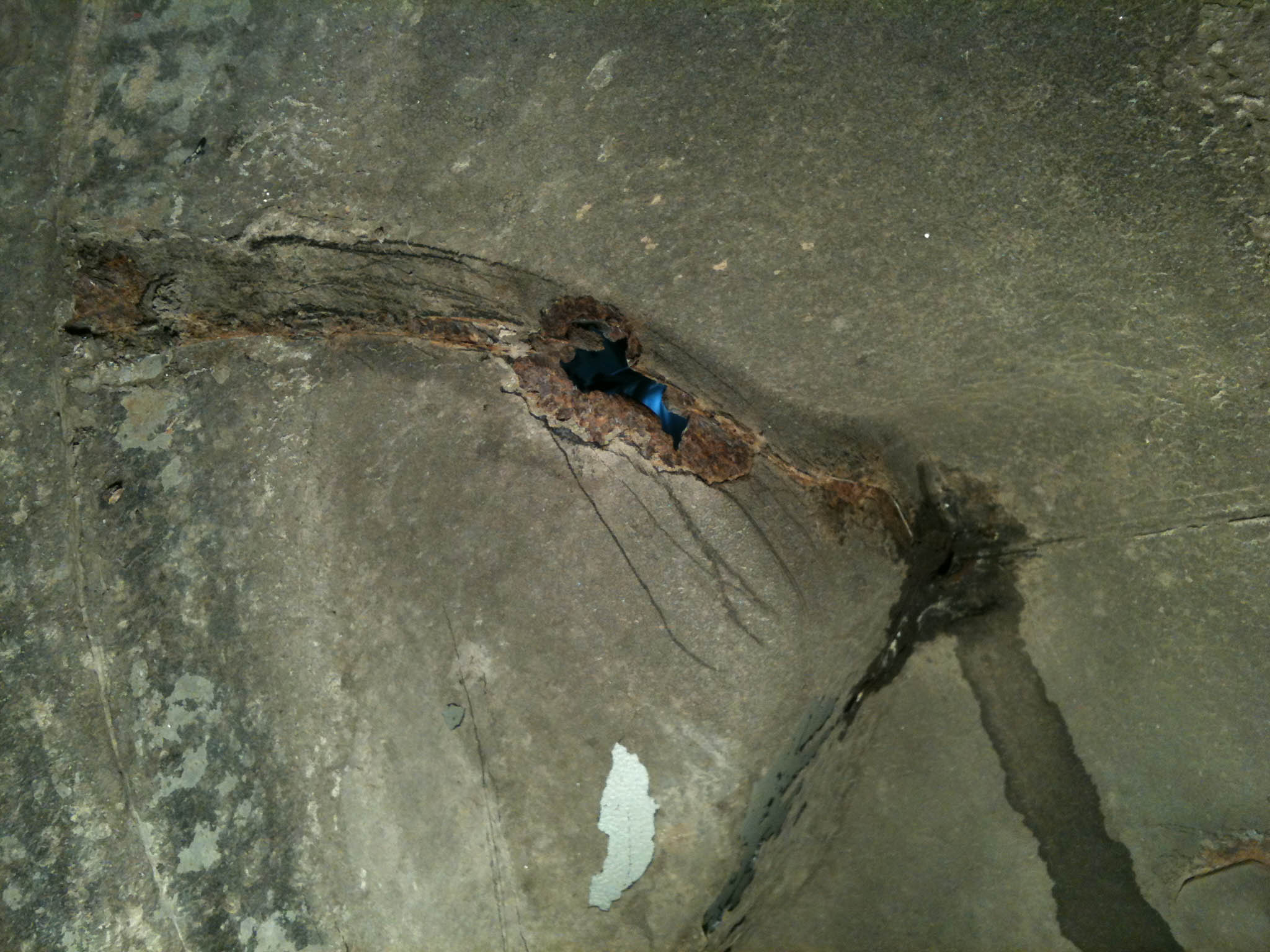

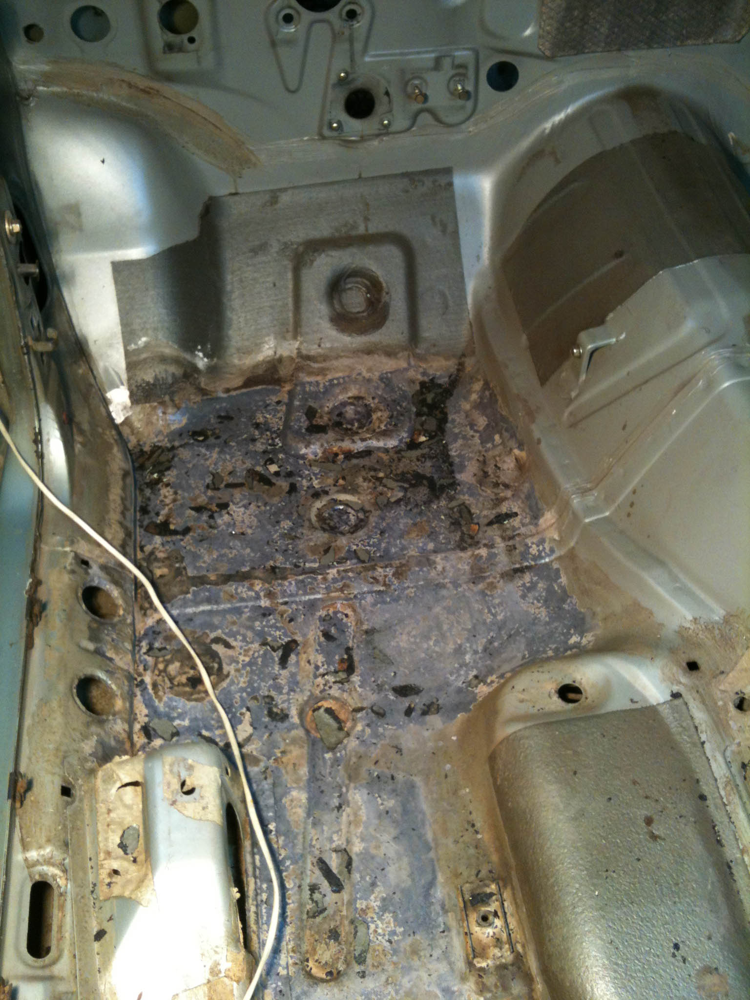

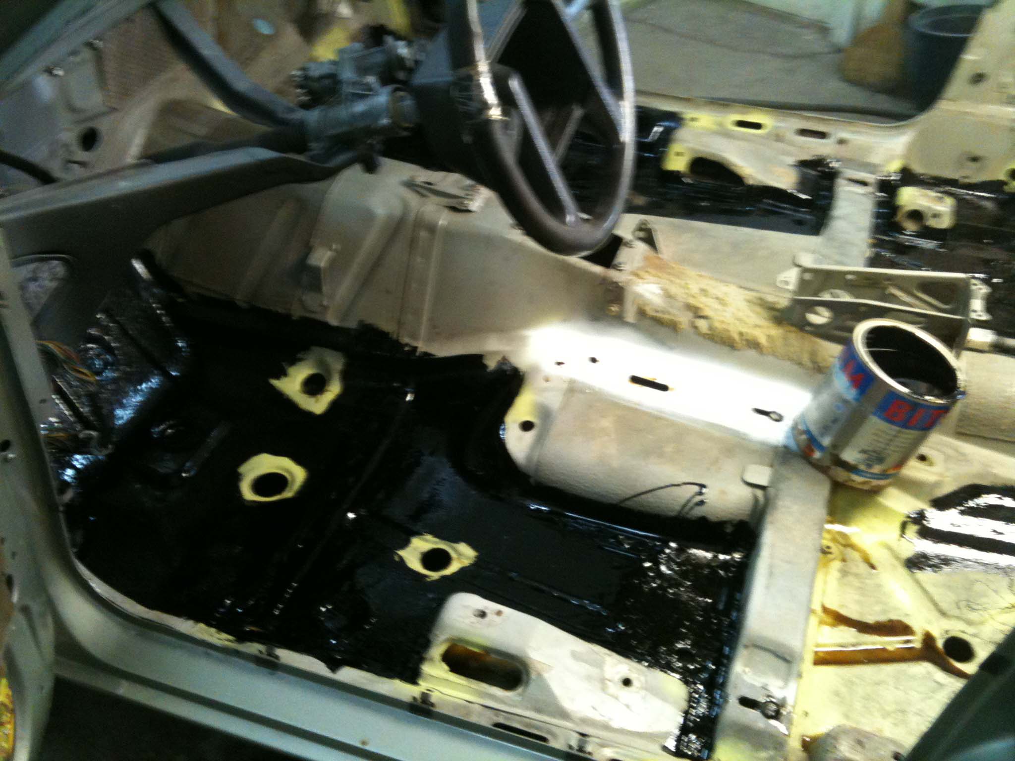

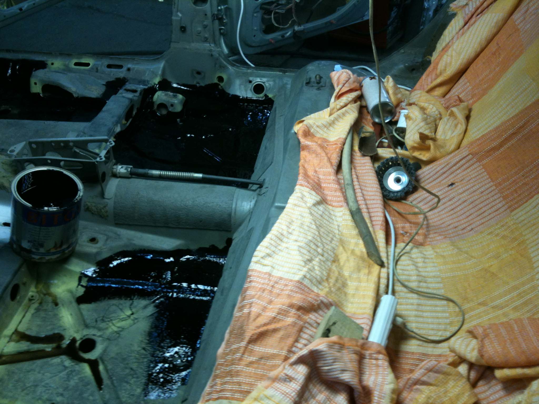

Начинаем диагностику ржавчины)
После разборки машины и когда ничего не мешало начал лазить везде и всюду заглядывать куда только можно, в принципе кузов в неплохом состоянии НО :moil:
прогнили в багажнике по бокам ниши, спереди возле ног пасажира прогнила немного артка по фото можно увидеть, дырку уже я прокалупал)))под ногами переднего пасажира тоже мелочь всякая, ну вообщем все по мелочам сильных признаков которые могли отправить эту машину на метал не нашлось, бывало и хуже)
короче был АД АД АД АД))) снять битум с днища мне помогло широкое зубило около 5см и молоток ну какая то мать))) :moil: :moil: :moil: :moil: :roulette:
с остальным было немного проще, наждачка и круги по металу на болгарку))
все промазивалось антиржавчиной, после грунтовалось)
вот и дырочка)
это уже почищеное днище и промазаное антиржавчиной
GETb_269

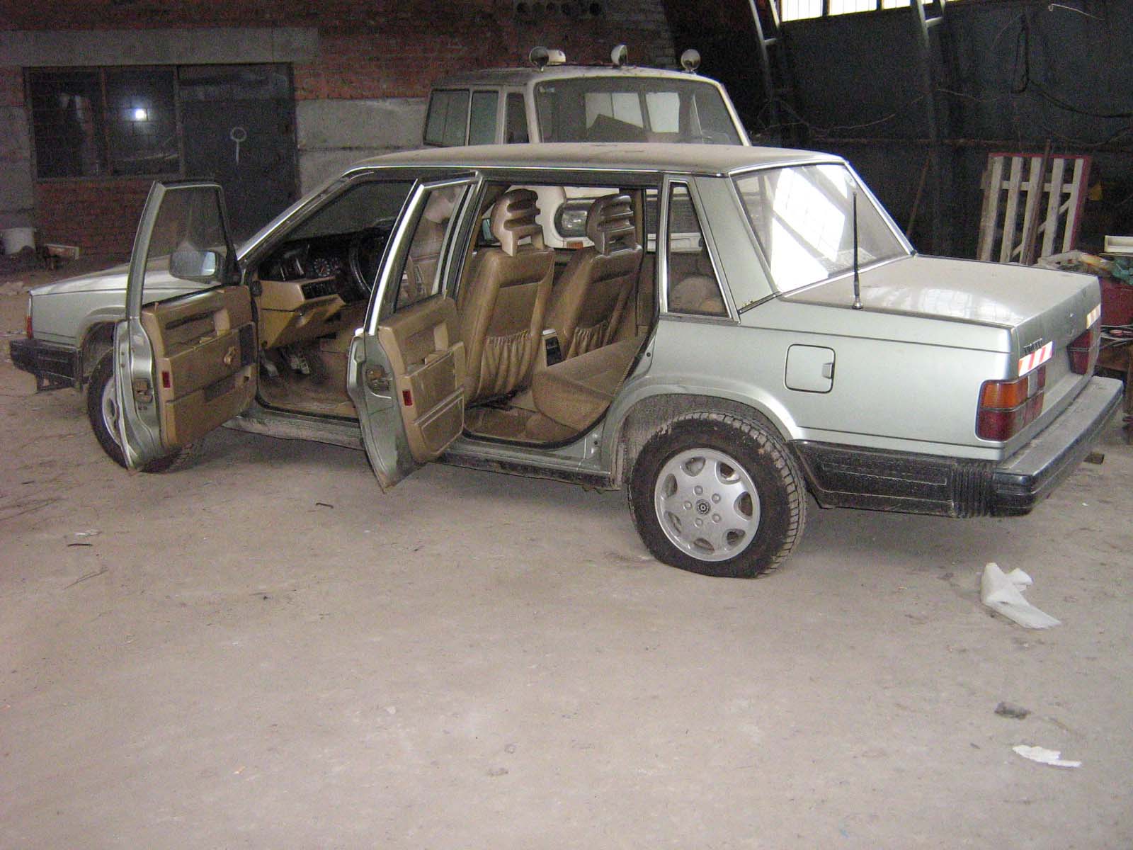

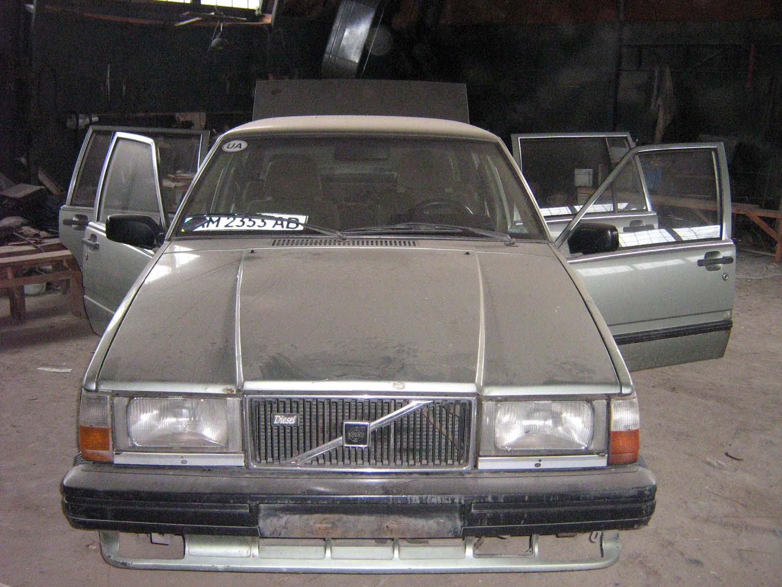

Машинка с поляндии 745, плохо про нее сказать - иди и застрелись... МАШИНА БЫЛА СУПЕР! ни ржавчины все исправное только при разборке обнаружилось что в правую стойку и переднюю дверь была ударенная)
с нее взято было почти все)
это мой доннор

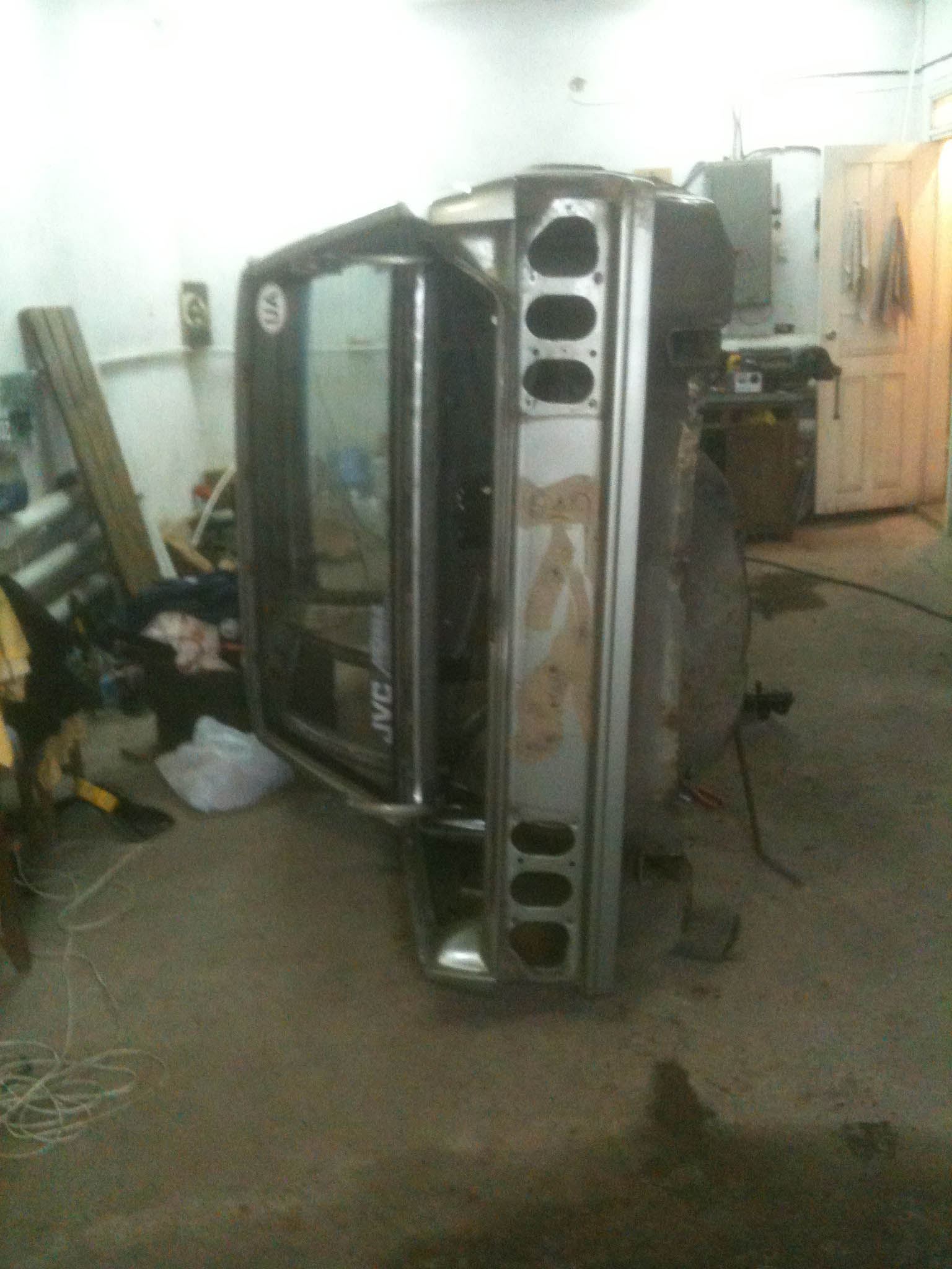

Сообщение GETb_269 » Пн мар 04, 2013 4:27 pm

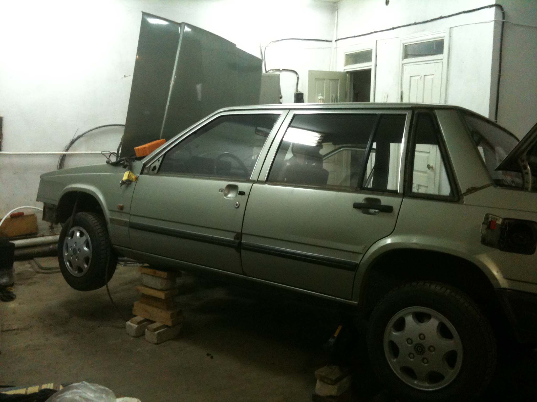

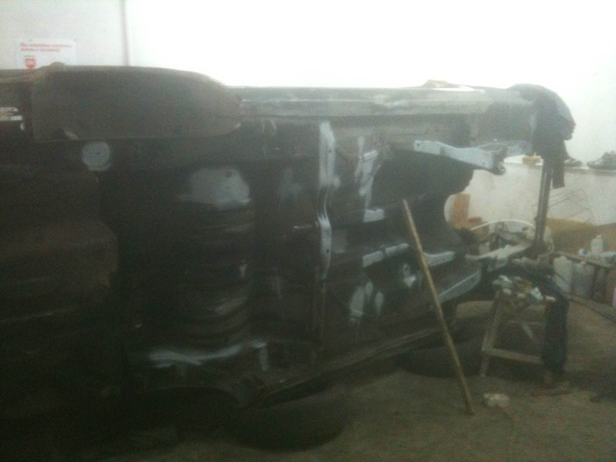

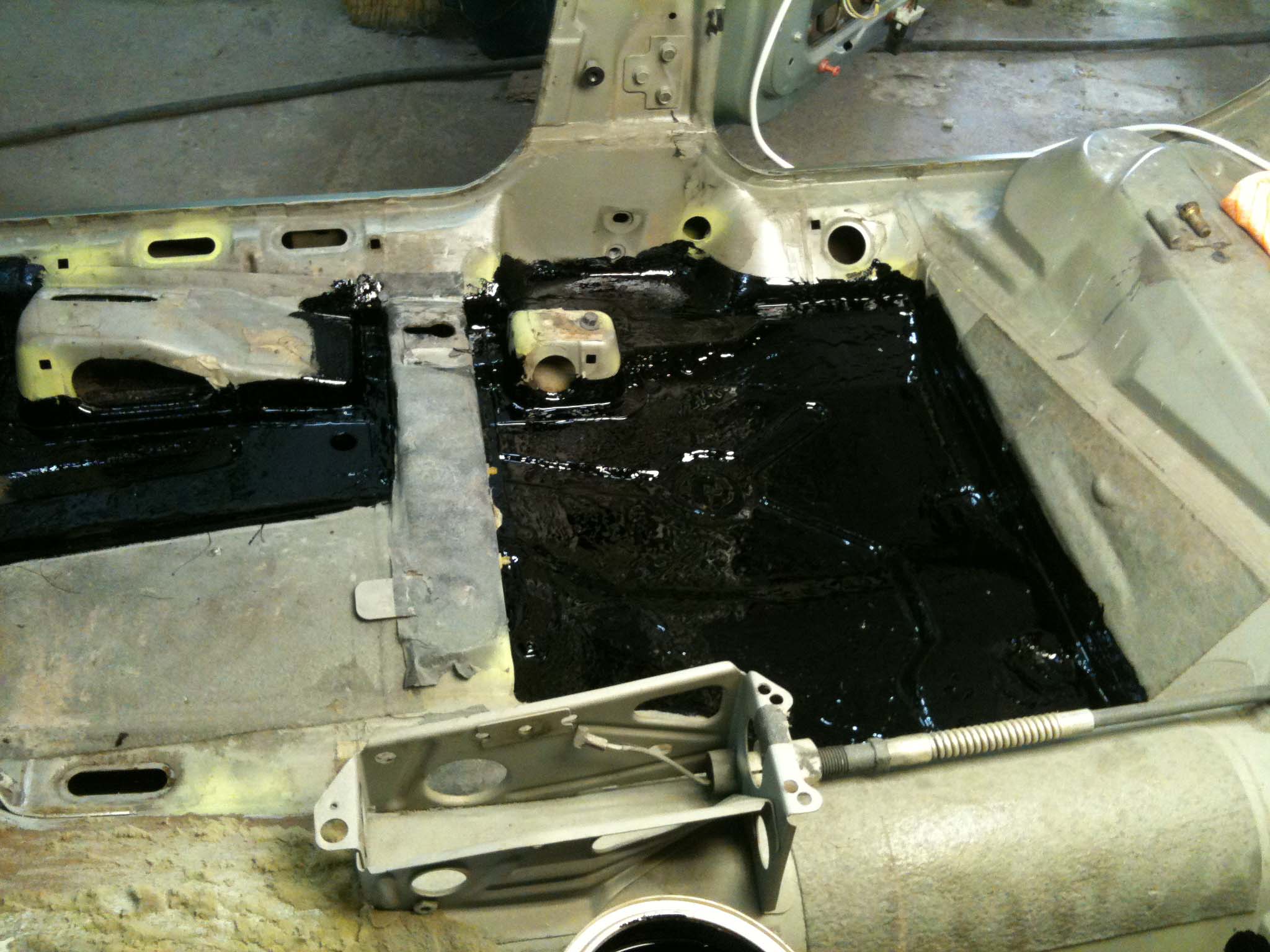

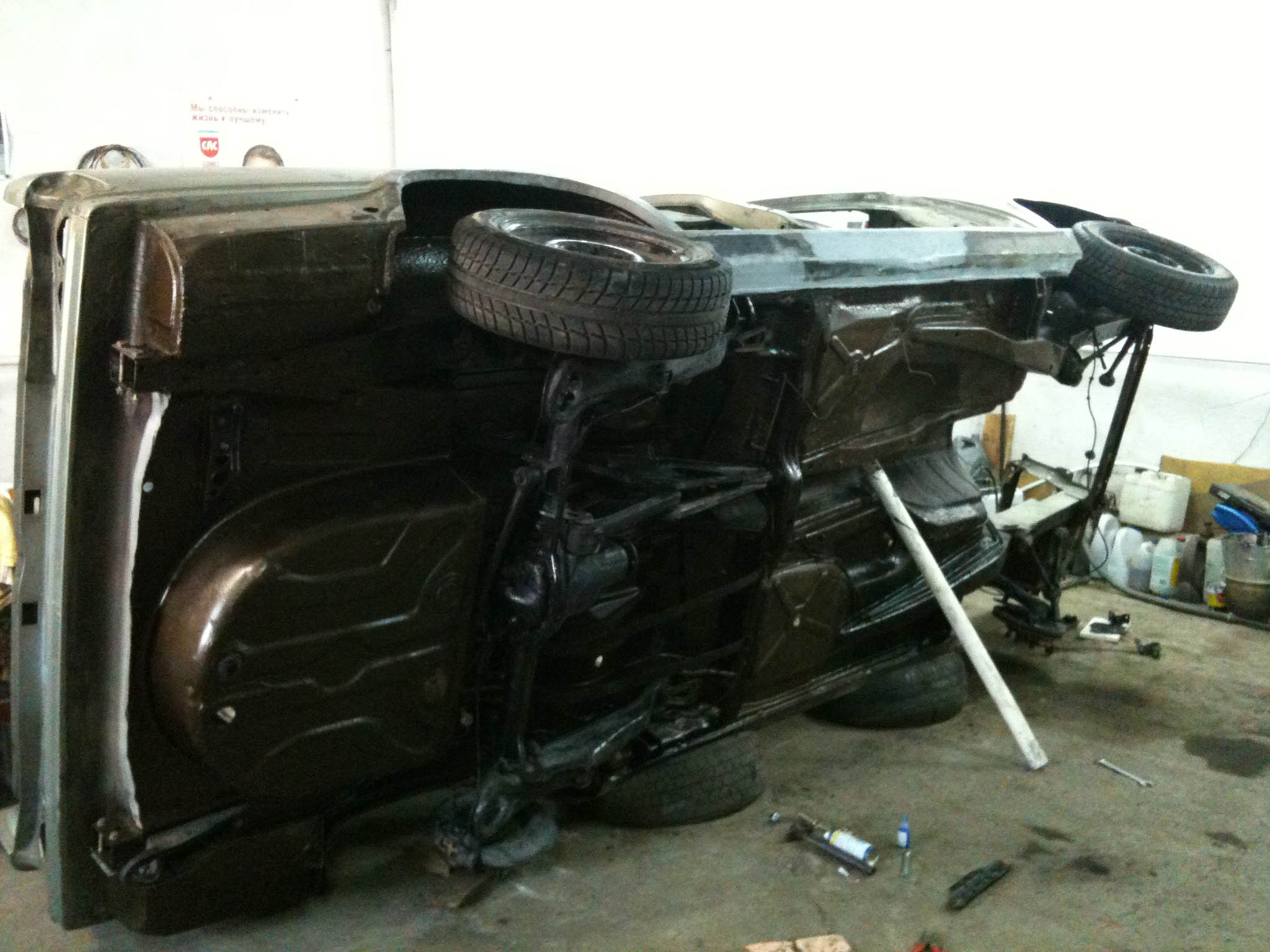

Вот сняли задний мост 3,73 новый 3,54 хотел с самоблоком но дороговато(((( ;)
поставили ее на бок и начали чистить днище от гомна и ржавчины, после чистки все шкурилось и грунтовалось)
GETb_269

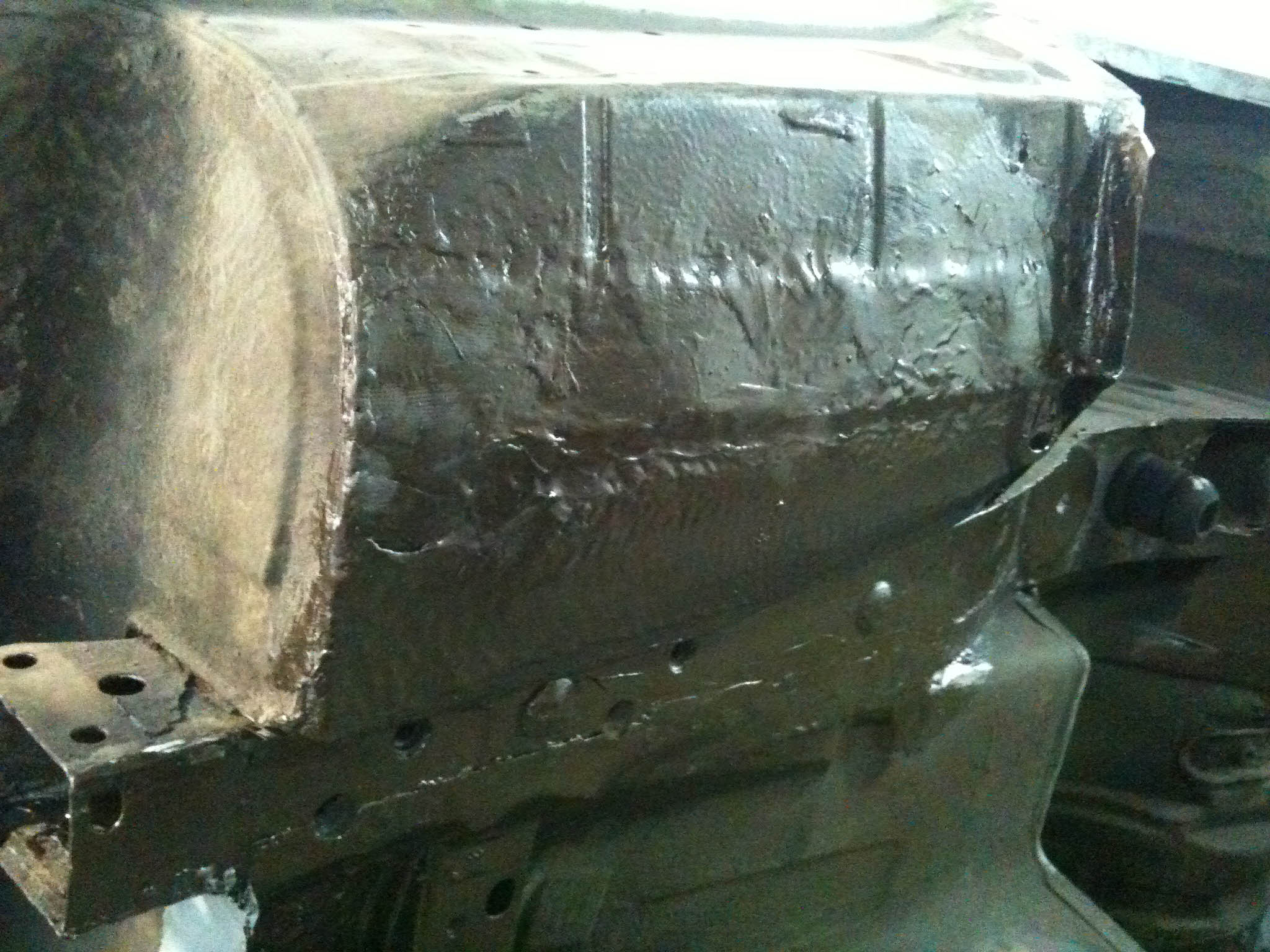

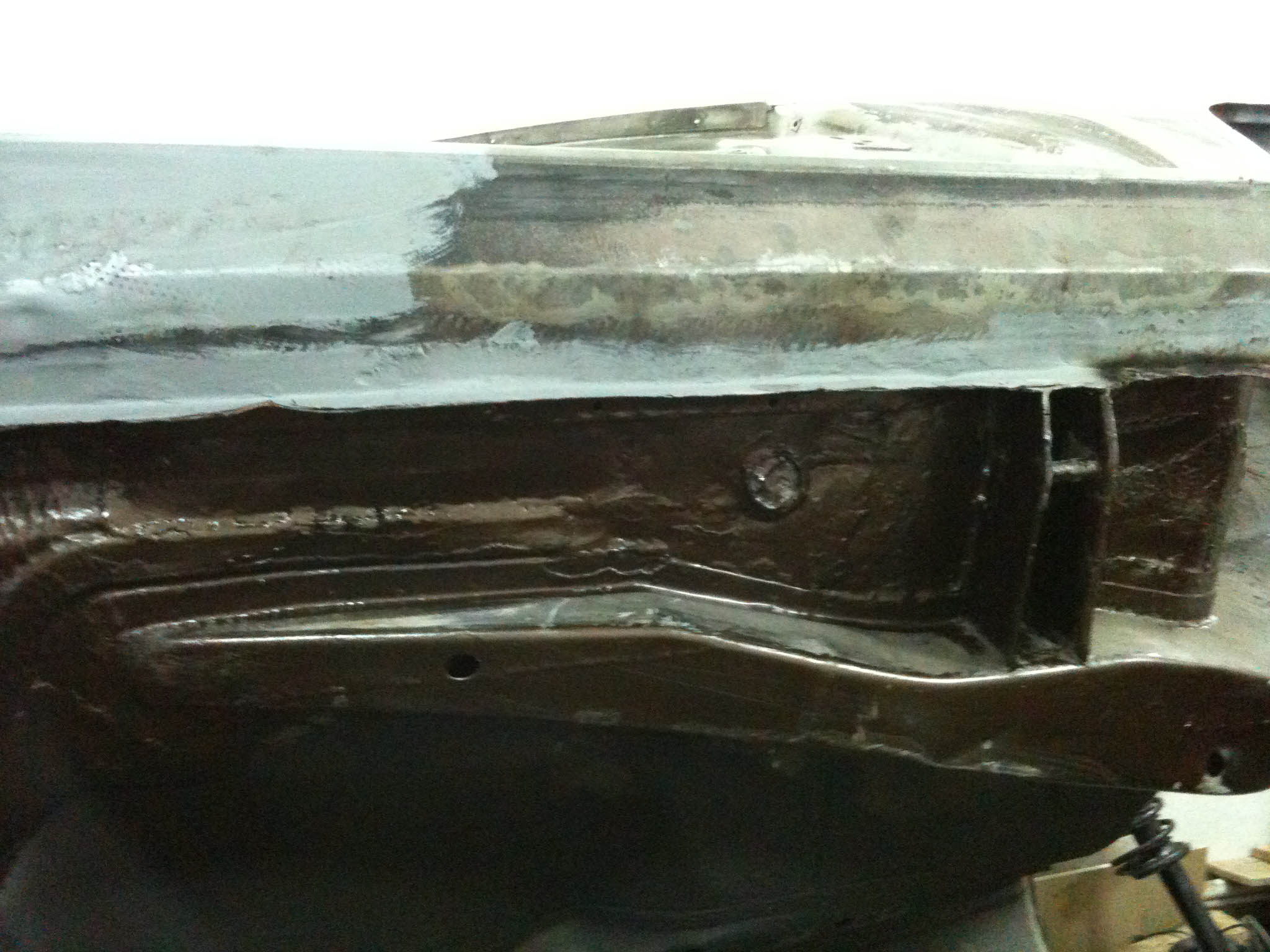

Сообщение GETb_269 » Пн мар 04, 2013 4:37 pm

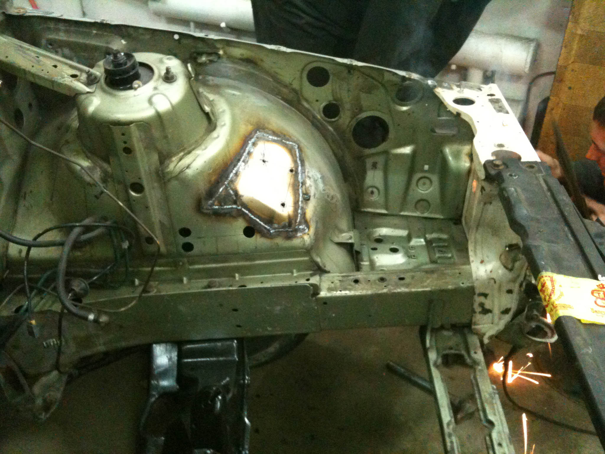

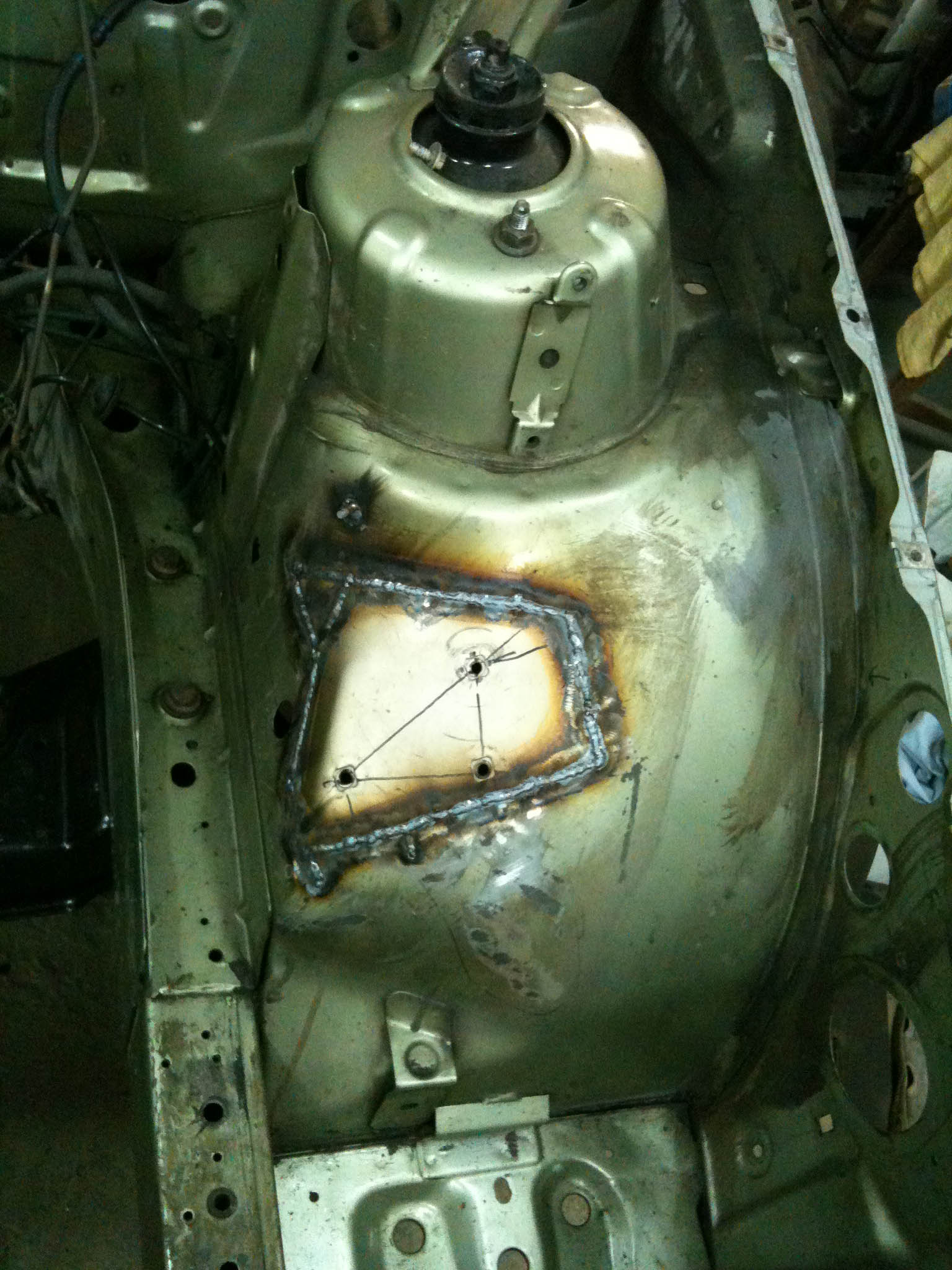

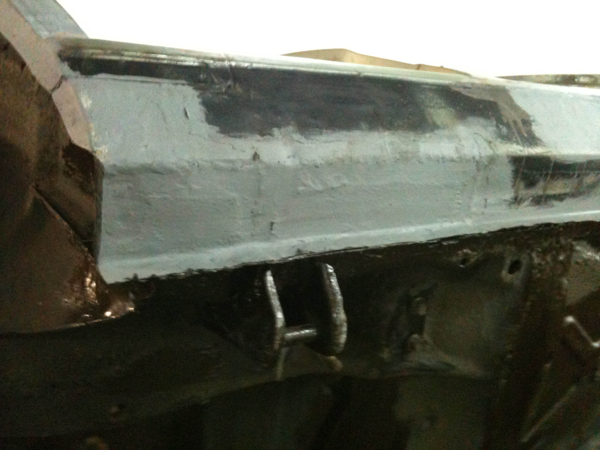

Хотел думал было сам варить весь кузов и сварку притащил, НО ОПЕТЬ ЭТИ "НО" - НАДОЕЛО.....
Решено было отдать машину на поварку заплатил за все 2200 грн с материалами и попросили какойто метал, отдал им свое правое наполовину сгнившее крыло они обрадовались (метал хороший)
плохо конечно что не сфоткал как везли загрузили на Газель пол машины свесало)))
ну поварили и хорошо) фото прилагается)
Заварили промазали антиржавчиной потом грунтовкой и после этого велкором бронза
Днище готово к зборке!

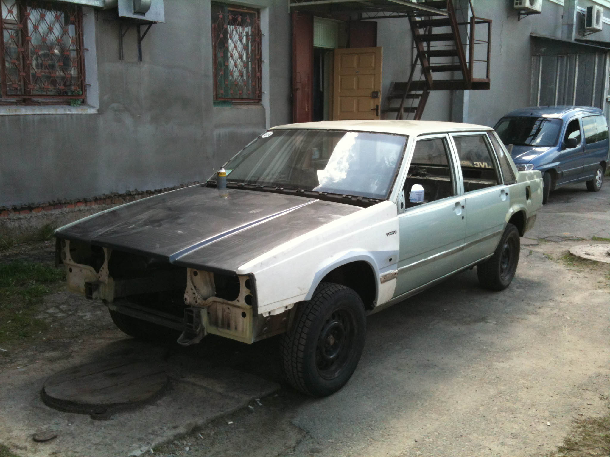

Сообщение GETb_269 » Вт мар 05, 2013 10:09 am

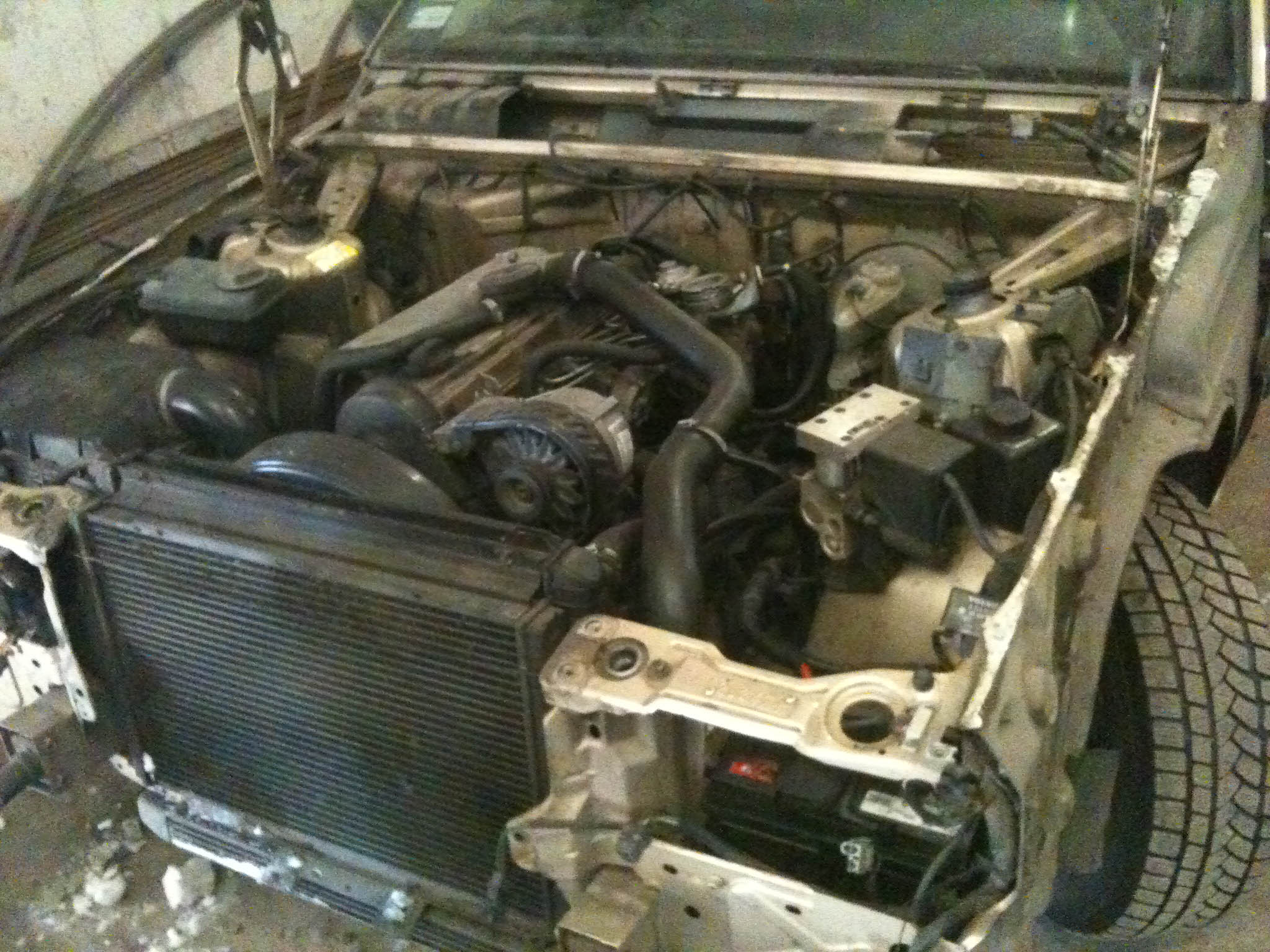

Продолжаем)
что уже было сделано - пока машина была на боку постарался как можно больше всего сделать что б потом под машину меньше лазить) навесил бак, топливопроводы туда и обратно, тормозные трубки, стойки передние, задний мост ну и по мелочам там всякое уже и не помню))

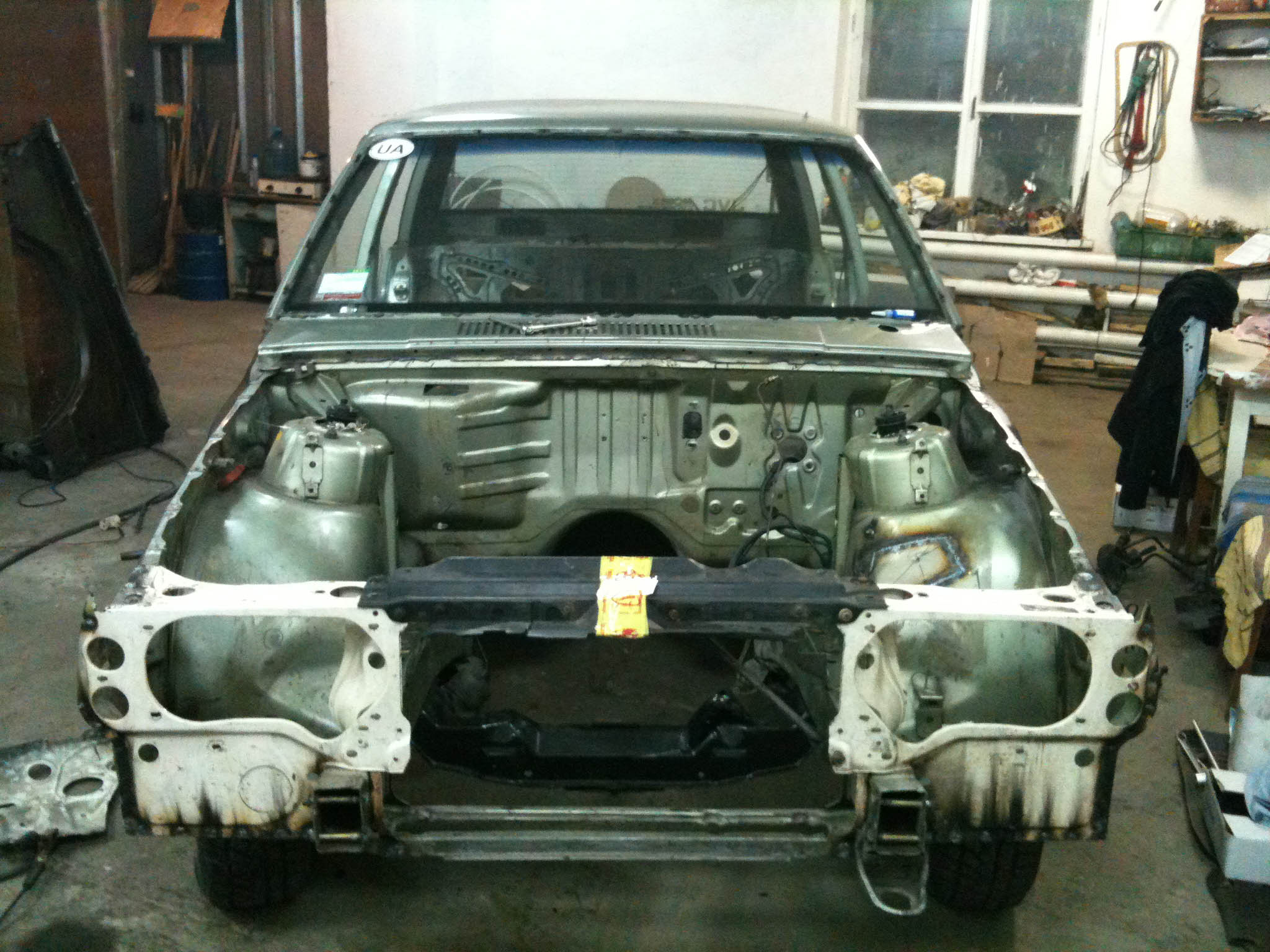

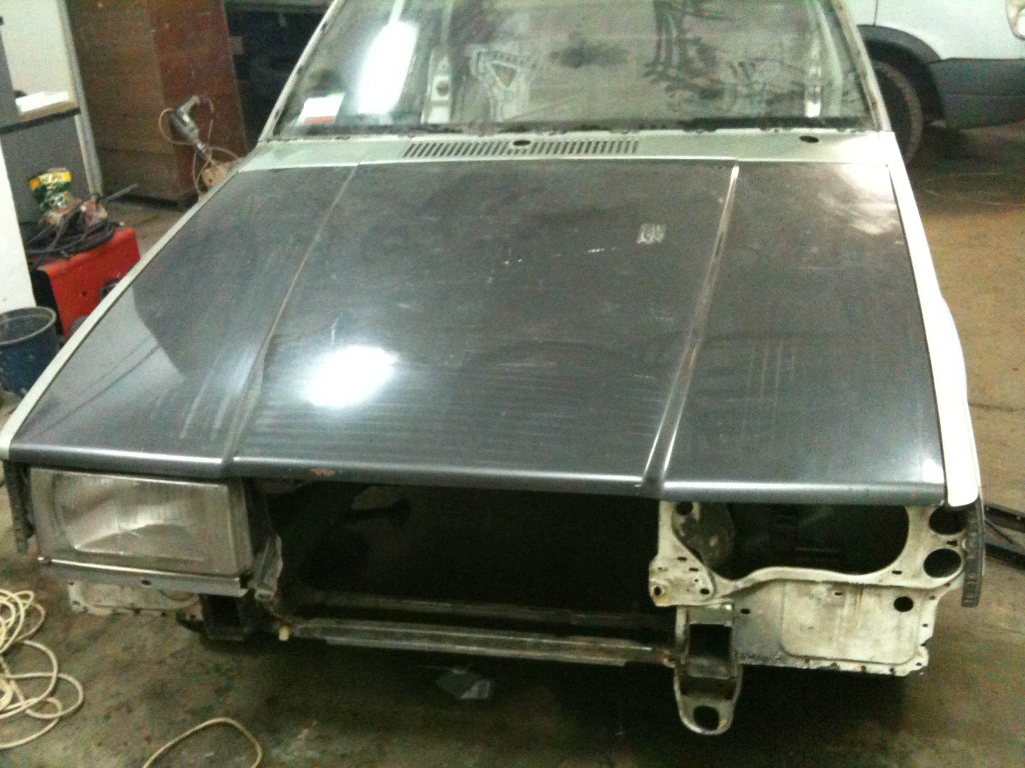

после того как драндуль был поставлен на колеса и не хрюкал на бочку приступили к рихтовке морды, к сожалению она была немного ударина впереди справа сверху вот) решил поменять рамкипод фары...
примерочки)
как то так, пока без сварки)
баз левой рамки
если присмотрется то все каето мятое
GETb_269

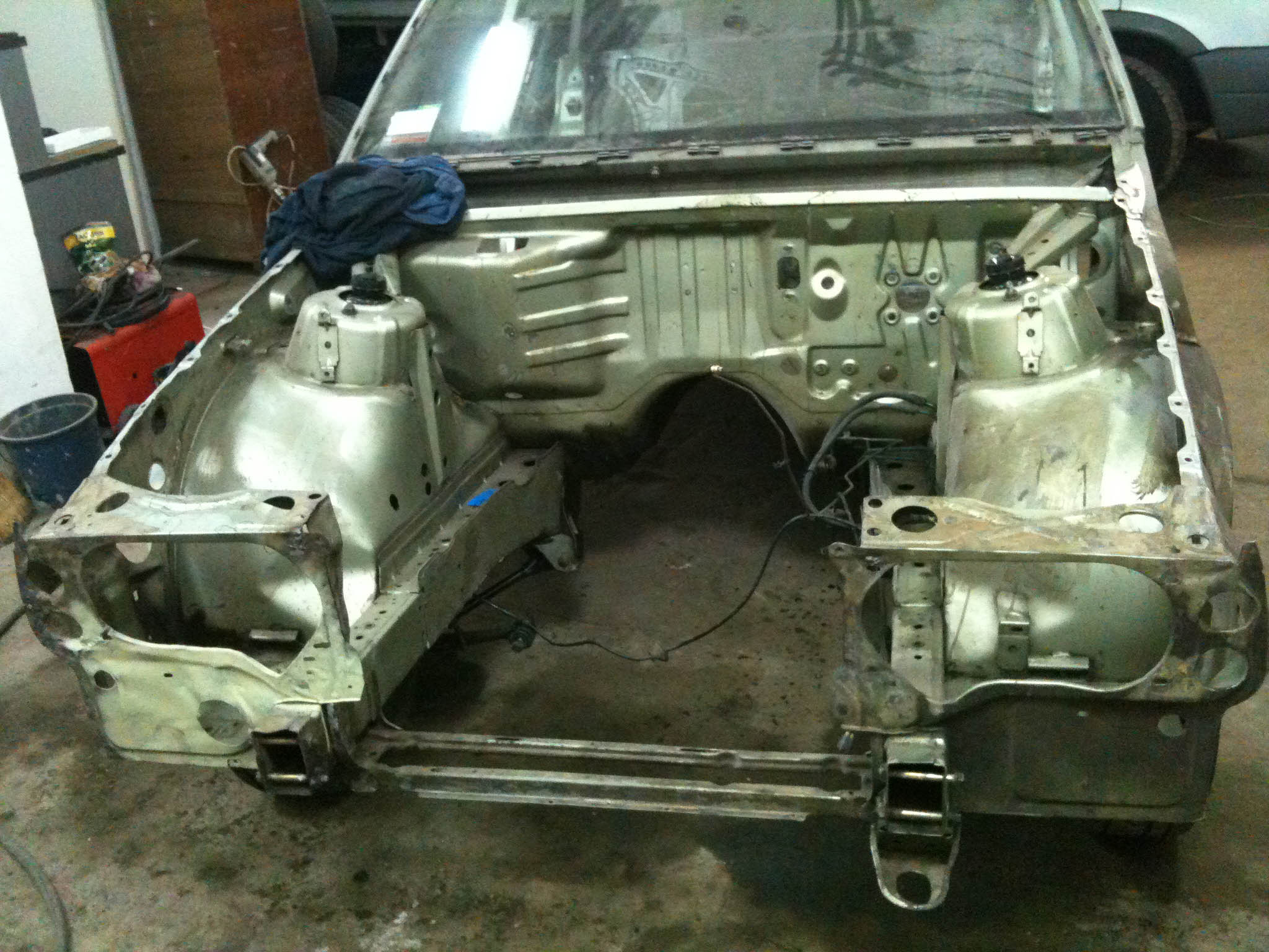

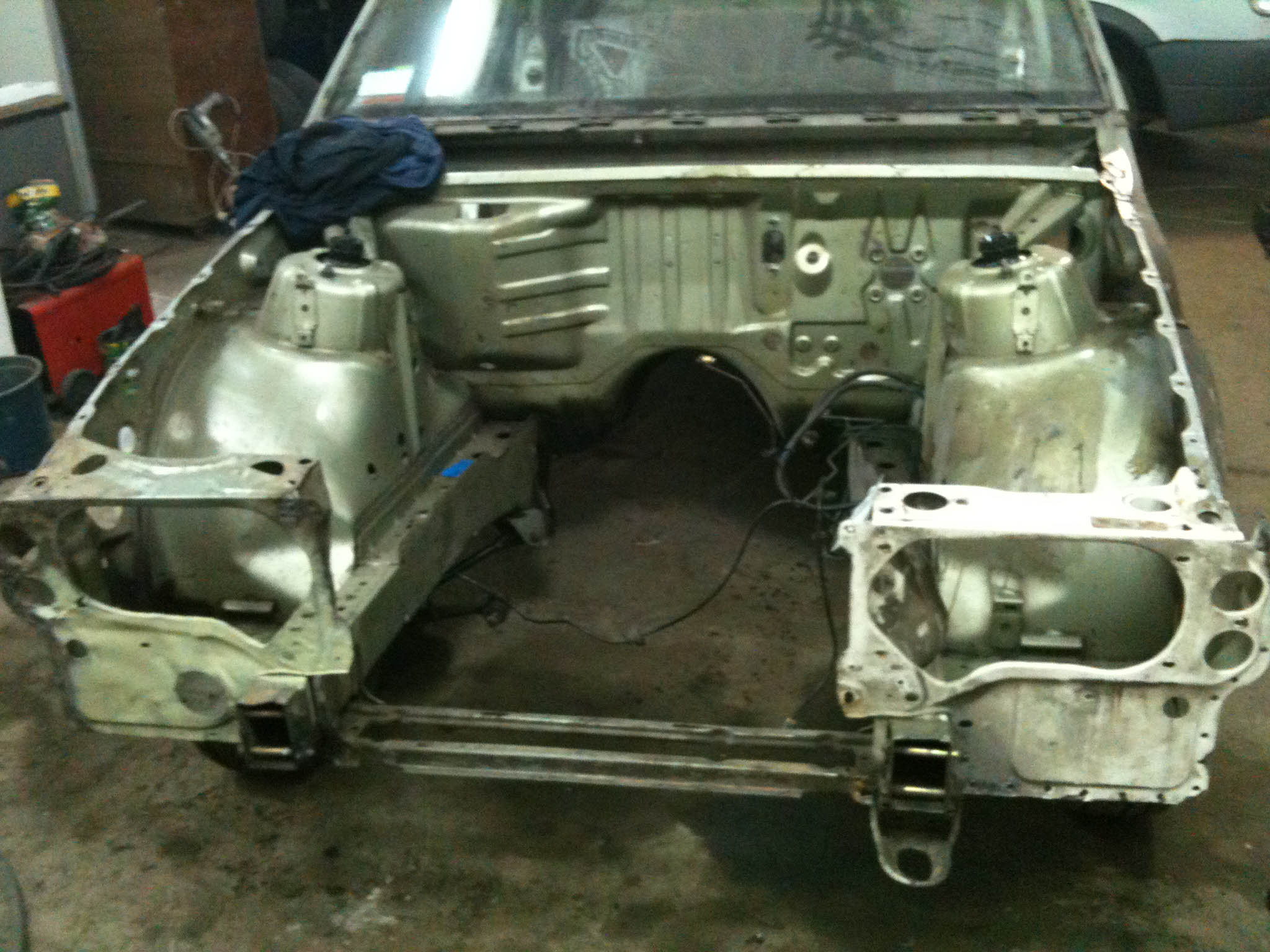

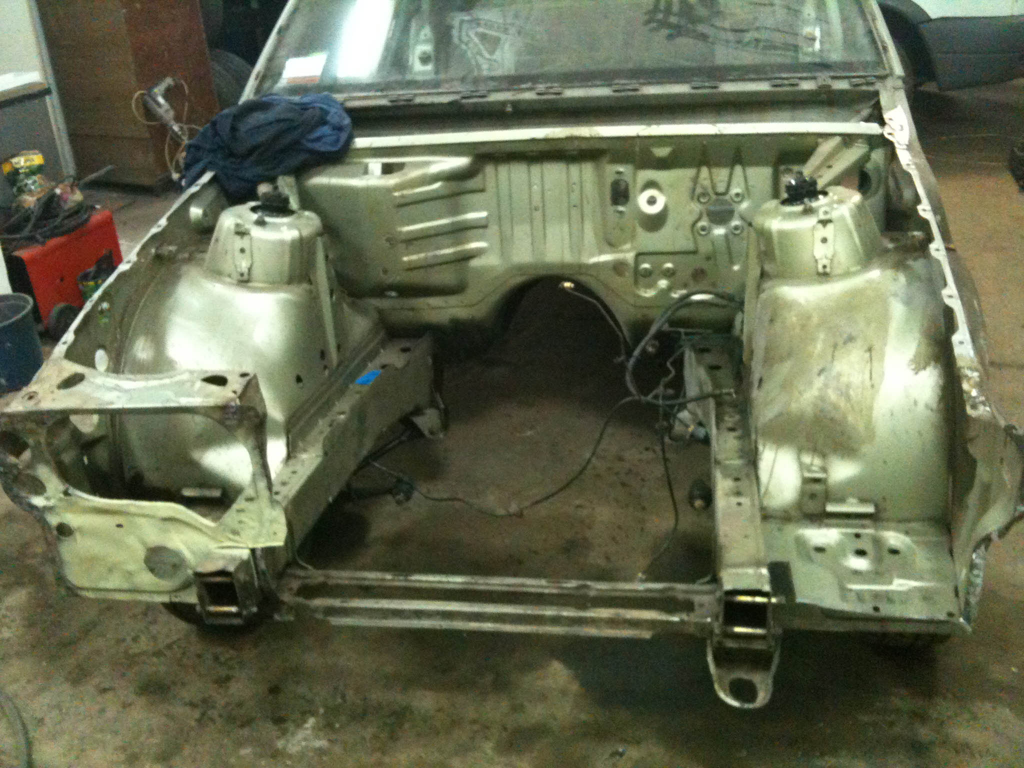

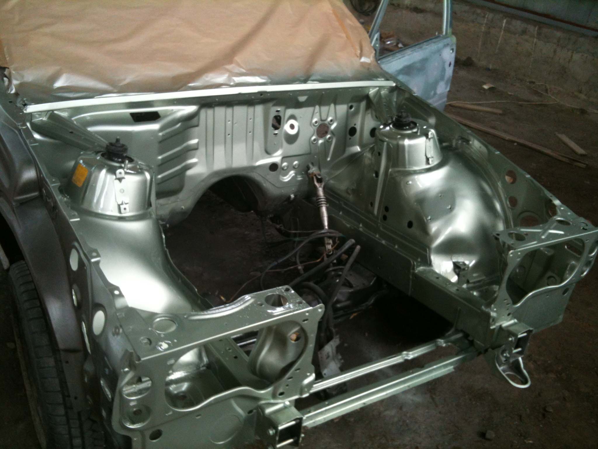

Варим морду
Все готовил сам, передние рамки уже даже и не помню у кого покупал прислали откуда то они в идеале были)
схема разборки очень простая высверлить места точечной сварки, а на кузове просто все подчистить болкаркой)
Как я уже выше писал думал все варить сам, не получается (руки от куда нужно, а вот сварочный апарат слабый для вольвовского металла а покупать новый не охота...) поетому позвал на помощь друзей которые приехало ко мне со своим сварочником и варили.....
ВОТ ИЗ ЗА ЕТОЙ ШТУКИ ПОЛ МАШИНЫ ПЕРЕДЕЛАЛ, и она до сих пор не работает(((
уже подвареная)

Сообщение GETb_269 » Вт мар 05, 2013 10:38 am
Это так просто пару фот, навесил двери, примерка крыльев капота...

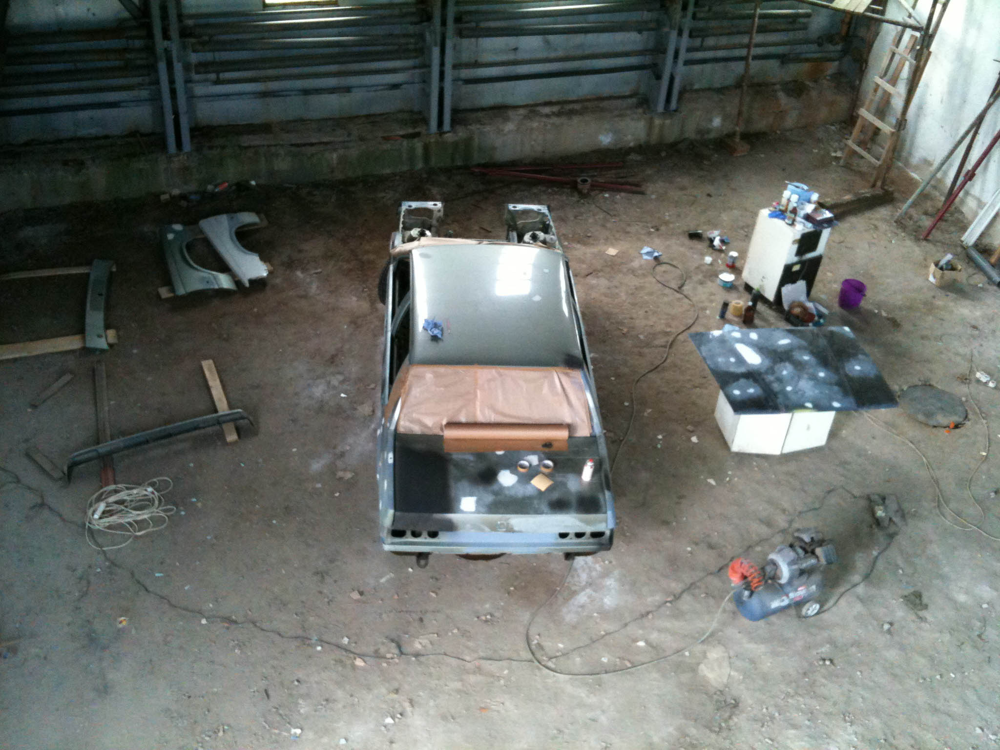

Сообщение GETb_269 » Вт мар 05, 2013 12:20 pm

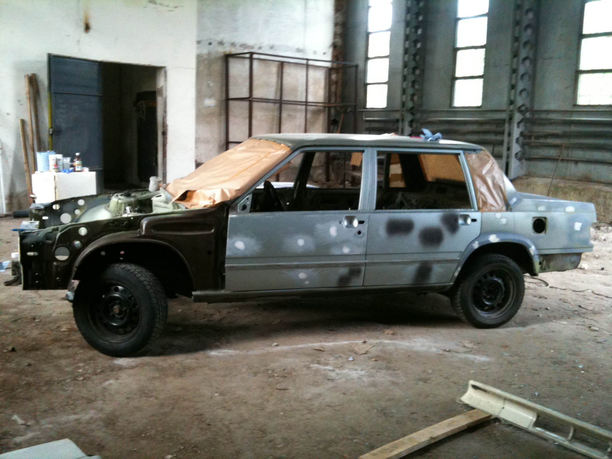

ну а следующий етап покраска, были мысли в голове самому... решил не рисковать обошлось 7тыс за все все все все
одно только очень ступил нужно было и правое крыло под замену, сейчас оно неровное...
красил хороший маляр, подготовка у него конечно бомба 2 недели ее только готовил и потом через неделю за дня 4 покрасил все)
даже и не заметно что рамки перевареные)

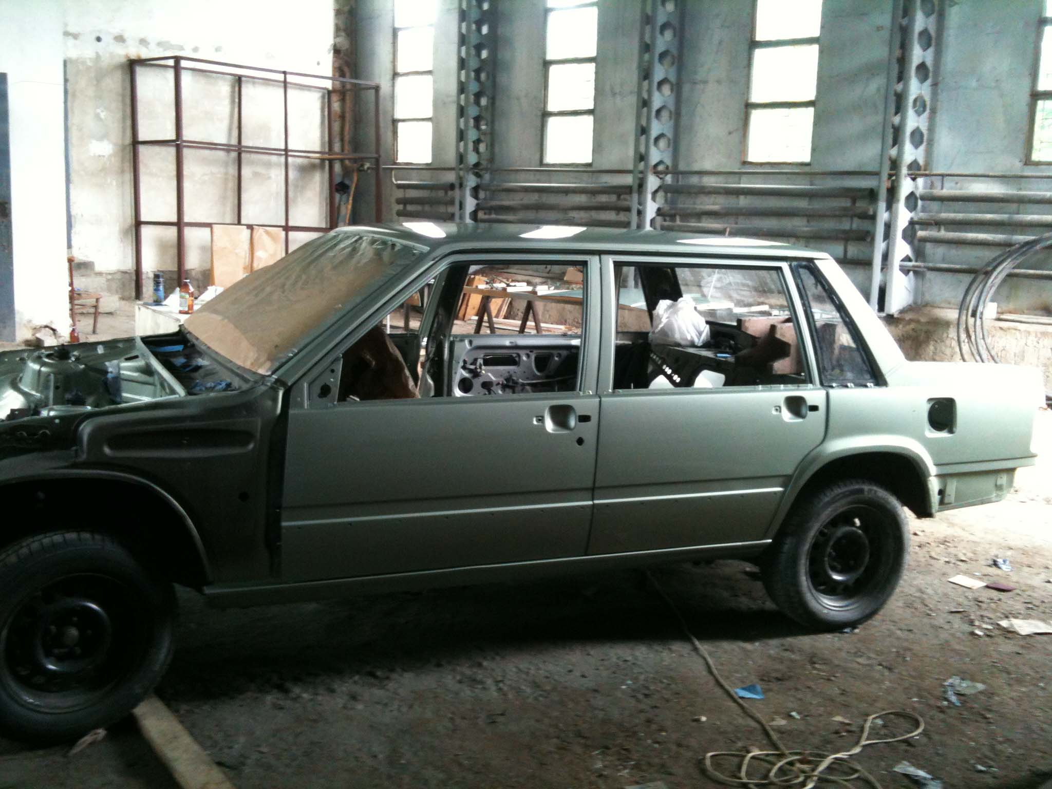

Сообщение GETb_269 » Ср июн 19, 2013 1:06 pm
Ну вот наконец и покрасили)) Красил летом в 2012 году) ;) сначала думал красить в черный или красный но потом подумал что этто банально и решил оставить родной цвет но немного эго сделать серее)) получился оливковый металик с серым оттенокм или как то так)))) Вообщем пыль не видно и это классно!!! краска мне стала 700 грн ушло 3 литра)

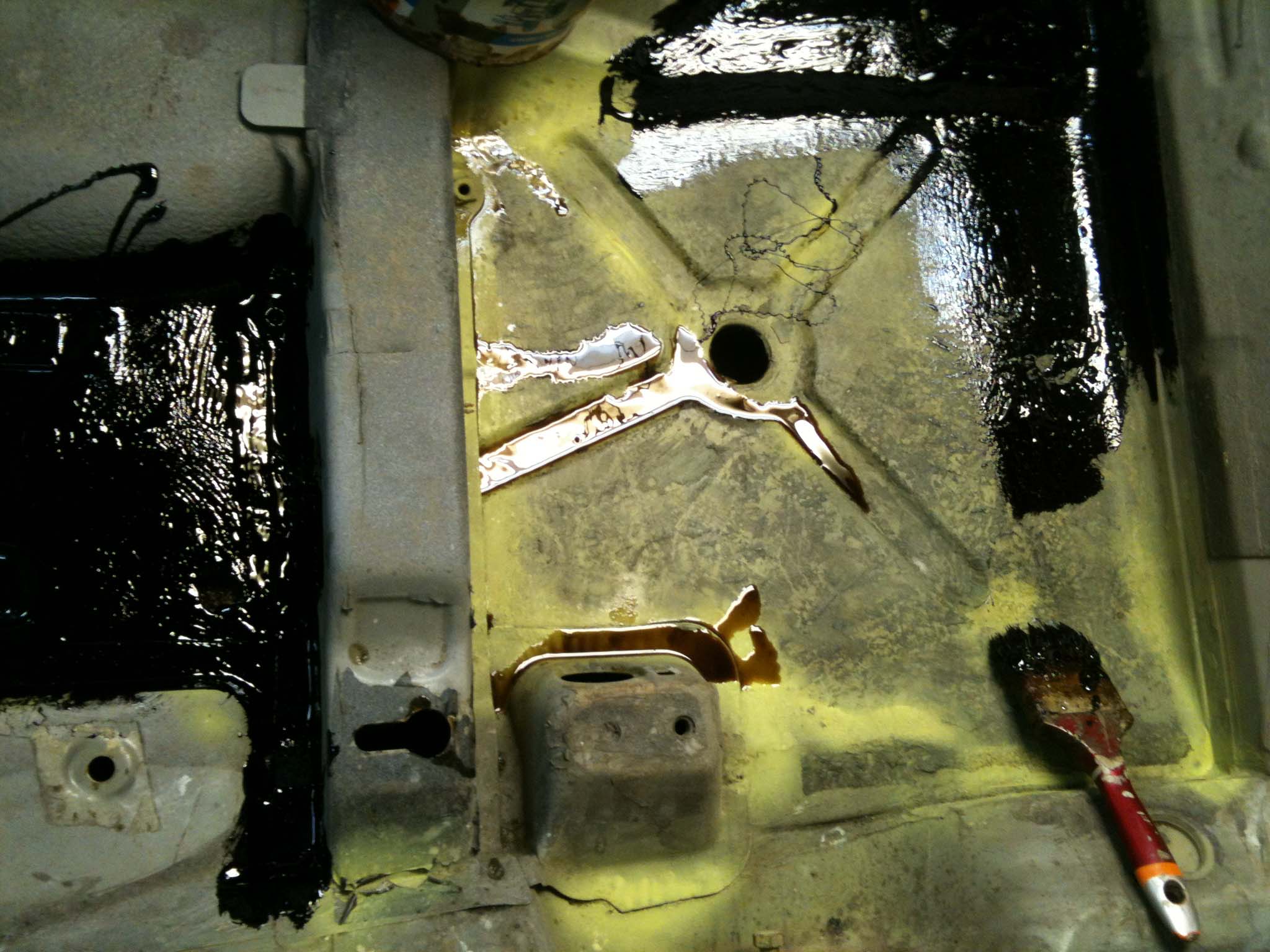

Ну потом после покраски началась сборка)) Только перед этим сделал днище) Все шкурил очень долго и нудно наждачкой, болкаркоя и всякими матами... Жолтое это кислотный приобразователь ржавчины знакомый красит машини у него и купил за 90 грн кажется польский, потм он же мне подогнал банку с мастикой смердючая до ужаса но вроде все сделал норм) не жалел) :viking:
