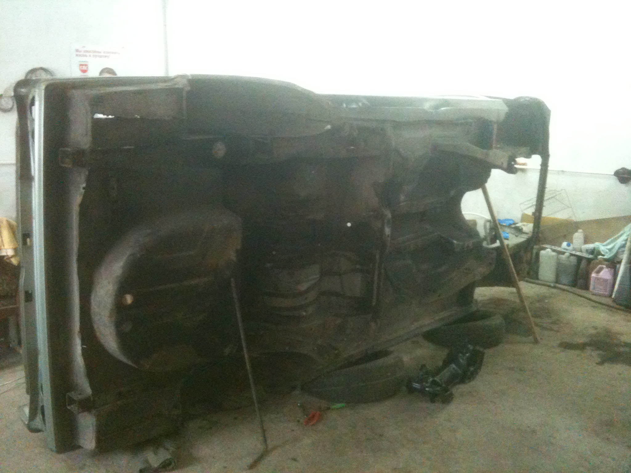

Сообщение GETb_269 » Пн мар 04, 2013 4:17 pm
Начинаем диагностику ржавчины)
После разборки машины и когда ничего не мешало начал лазить везде и всюду заглядывать куда только можно, в принципе кузов в неплохом состоянии НО :moil:
прогнили в багажнике по бокам ниши, спереди возле ног пасажира прогнила немного артка по фото можно увидеть, дырку уже я прокалупал)))под ногами переднего пасажира тоже мелочь всякая, ну вообщем все по мелочам сильных признаков которые могли отправить эту машину на метал не нашлось, бывало и хуже)
короче был АД АД АД АД))) снять битум с днища мне помогло широкое зубило около 5см и молоток ну какая то мать))) :moil: :moil: :moil: :moil: :roulette:
с остальным было немного проще, наждачка и круги по металу на болгарку))
все промазивалось антиржавчиной, после грунтовалось)
вот и дырочка)
это уже почищеное днище и промазаное антиржавчиной

Сообщение GETb_269 » Пн мар 04, 2013 4:27 pm
Вот сняли задний мост 3,73 новый 3,54 хотел с самоблоком но дороговато(((( ;)
поставили ее на бок и начали чистить днище от гомна и ржавчины, после чистки все шкурилось и грунтовалось)

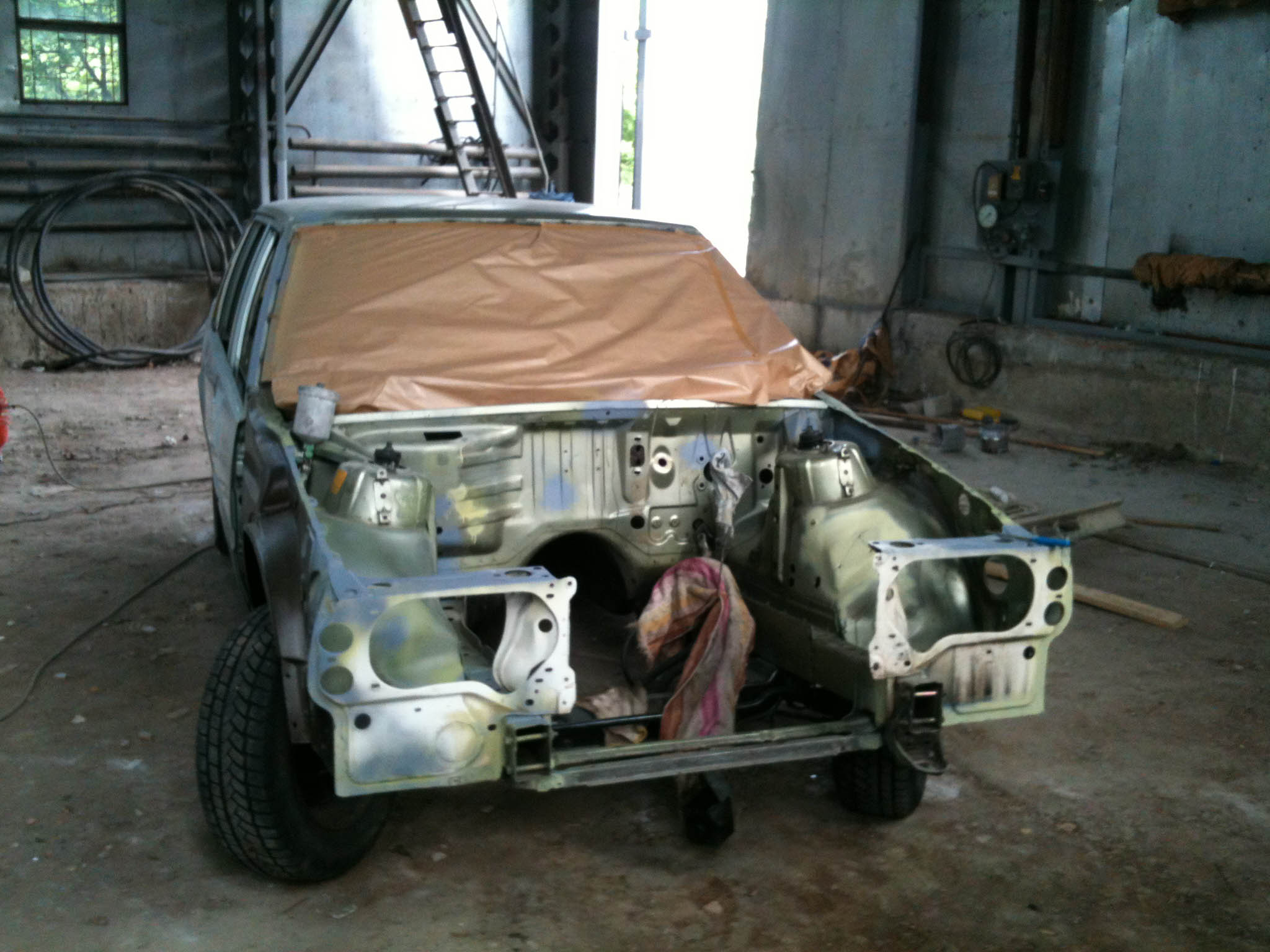

Сообщение GETb_269 » Вт мар 05, 2013 10:09 am
Продолжаем)
что уже было сделано - пока машина была на боку постарался как можно больше всего сделать что б потом под машину меньше лазить) навесил бак, топливопроводы туда и обратно, тормозные трубки, стойки передние, задний мост ну и по мелочам там всякое уже и не помню))
после того как драндуль был поставлен на колеса и не хрюкал на бочку приступили к рихтовке морды, к сожалению она была немного ударина впереди справа сверху вот) решил поменять рамкипод фары...

Варим морду
Все готовил сам, передние рамки уже даже и не помню у кого покупал прислали откуда то они в идеале были)
схема разборки очень простая высверлить места точечной сварки, а на кузове просто все подчистить болкаркой)
Как я уже выше писал думал все варить сам, не получается (руки от куда нужно, а вот сварочный апарат слабый для вольвовского металла а покупать новый не охота...) поетому позвал на помощь друзей которые приехало ко мне со своим сварочником и варили.....
ВОТ ИЗ ЗА ЕТОЙ ШТУКИ ПОЛ МАШИНЫ ПЕРЕДЕЛАЛ, и она до сих пор не работает(((
уже подвареная)
