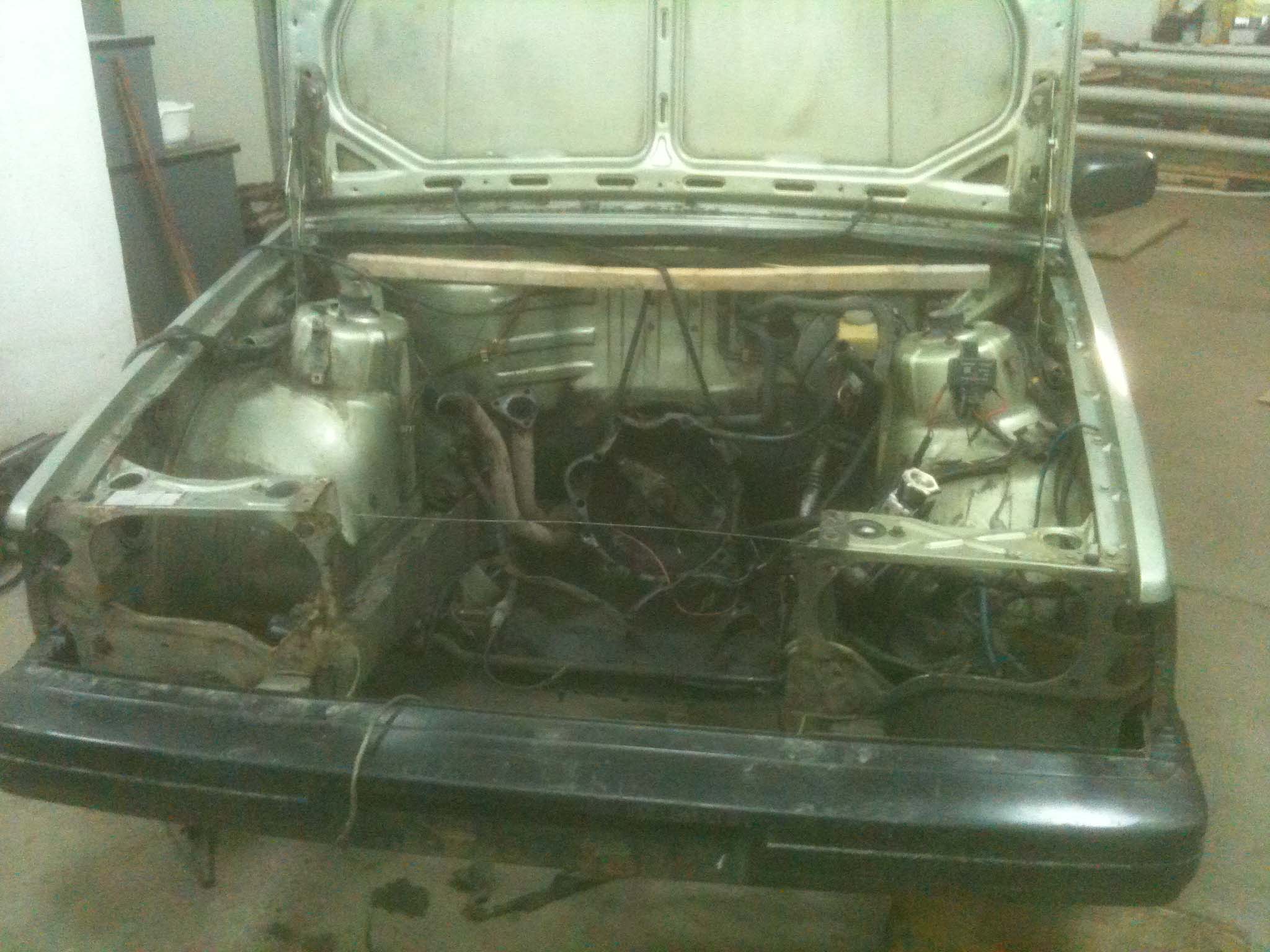

Началось все стого что прогорела прокладка возле 6го цилиндра ну и понятно двигло на капиталку, (была конечно мысль поставить ТДИ но папа отговорил мол нафиг турбина итд итп за двигло со всем всем всем всем заплатил 2200уе. вы конечно скажите фига се итд итп но я только становился вольвоводом!! :sad: )сняли мотор и кузов стоял недели 2 наверное и потом понеслась... Сначала полнейшая разборка фото...
вот мы без сердца))
Все было ужано(((

Сообщение Андрей-Volvo » Пн мар 04, 2013 3:10 pm
ммм ) аж как-то не превычно видеть без двигла) удачи в сборке)
